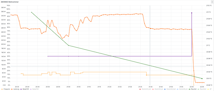

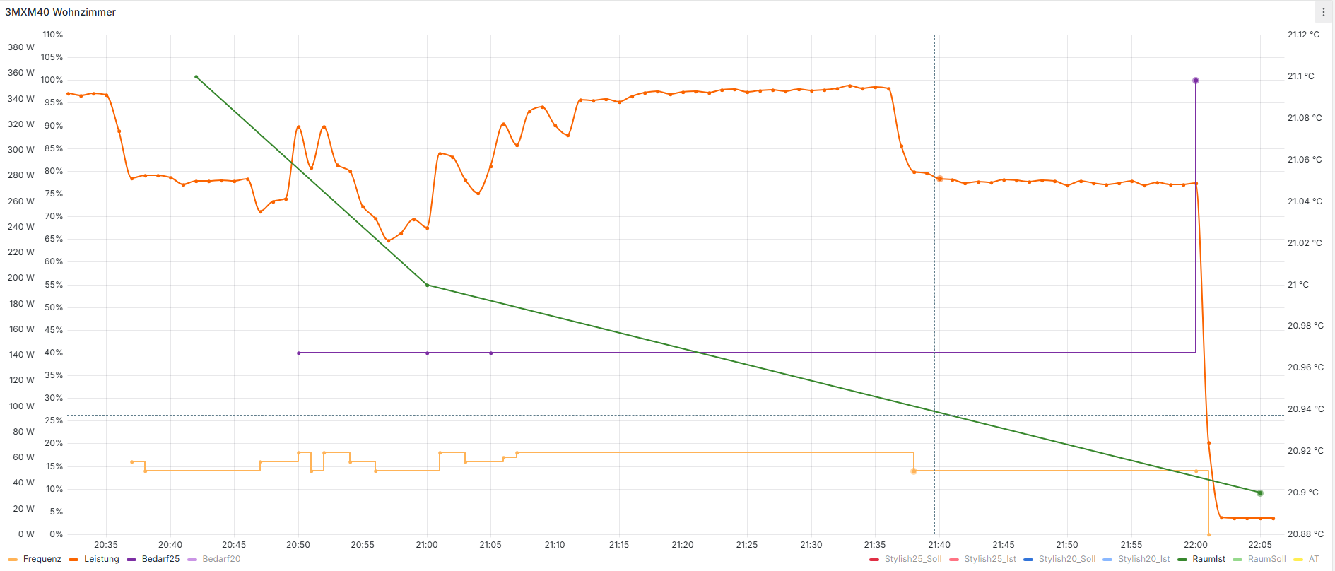

Man kann gut erkennen, dass die Bedarfssteuerung konstant bei 40% steht, die elektrische Leistungsaufnahme aber zwischen 230 und 350W liegt. Solltemperatur am IG lag ab 21:00 Uhr bei konstant 21,5°C. Es ist also immer noch sehr viel Dynamik in der Anlage selbst, auf die man keinen Einfluss hat.
Das war auch nicht mein Ansinnen. Aber um die Raumtemperatur konstant zu halten, ist es natürlich sinnvoll, den Regelbereich der Anlage in möglichst engen Grenzen zu halten, damit die potenziellen Ausreißer, von denen hier teilweise berichtet wird, nicht so sehr ins Gewicht fallen.
Wenn ich einen COP von 3 (tatsächlich dürfte er höher sein) annehme, dann produziert die Anlage bei Bedarfssteuerung=40% zwischen 690 und 1050W Wärme. Das ist bereits ein so großes Regelfenster, dass hier die Anlage immer auf 40% runterregelt, wenn Raumsoll erreicht ist.
