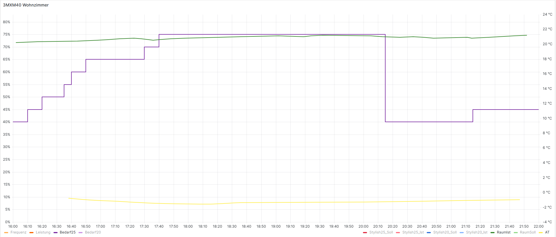

Ich beobachte immer, dass meine Anlagen beim Einsatz meiner Regelung nach Erreichen des Raumsolls auf Lüfterstufe "SILENT" laufen und die Kompressorleistung im durch die Bedarfssteuerung vorgegebenen Fenster moduliert. Meine 3MXM40 bewegt sich bei 40% im Bereich von 240 bis 350W und 14 bis 18% Kompressorfrequenz.
Nein, das habe ich nicht gesagt. Ich habe gesagt, wenn der Raum bei niedrigerer Leistungsaufnahme genauso warm wird (bei gleichbleibendem) Wärmebedarf, dann dadurch, dass die Auswurftemperatur niedriger und die Lüfterstufe höher wird. Und die Bedarfssteuerung hat hierauf einen Einfluss, denn wenn die Regelung in der Leistungsaufnahme, d.h. in der Kompressorfrequenz, begrenzt wird, hat sie (fast) nur noch die Lüfterstufe zum Regulieren der Heizleistung.
Und genau das passiert bei mir auch.
Dass die in den SILENT kommen, passiert doch bei Deinem Skript nur, wenn sie am unteren Ende der Bedarfssteuerung angekommen sind, d.h. so reichlich Heizleistung da ist, dass man die noch weiter begrenzen will, um das Innengerät durchlaufen lassen zu können. An einem kalten Tag ist das bei mir nicht der Fall, da geht die Bedarfssteuerung auch mal nur auf 70% runter. Mit jeder Reduktion des Bedarfssteuerungs-Werts wird durch das Nachregeln zum Erreichen der Raumtemperatur die Lüfterstufe tendenziell höher.
Aber es funktioniert genau so, wie es soll. Wenn ich die Lüfterstufe begrenze, wird in Deinem Algorithmus die Bedarfssteuerung nicht so weit herunterkommen, mit dem Resultat von höheren Auswurftemperaturen, um den Raum noch warm zu bekommen.
