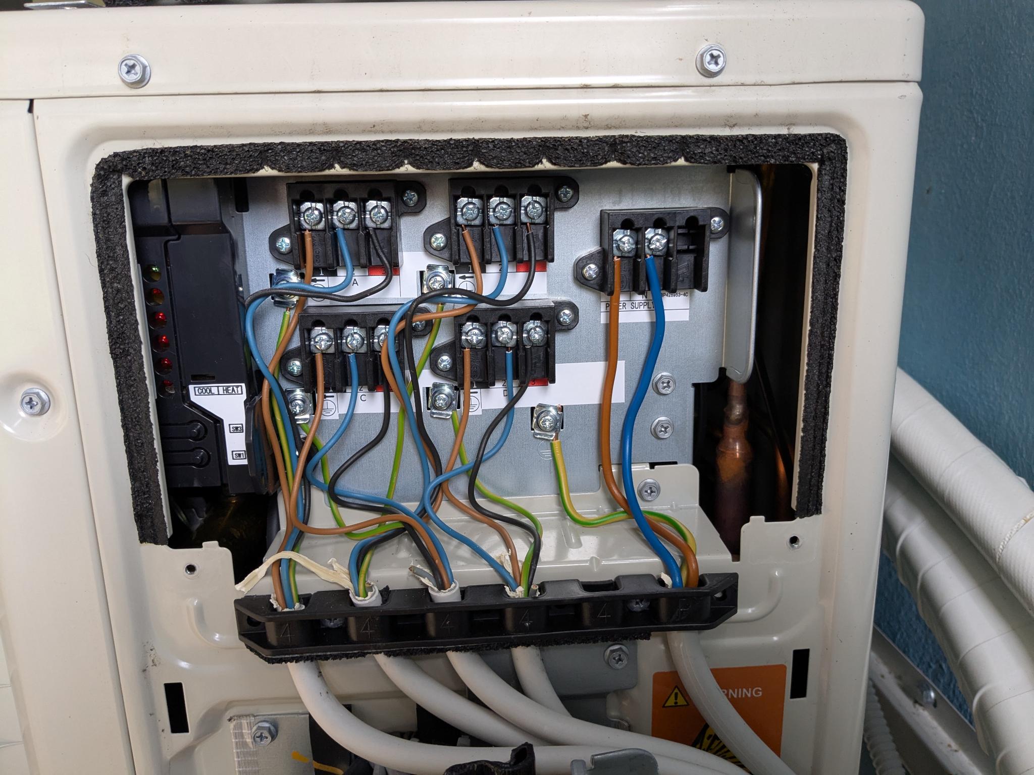

ich habe hier ein stromhungriges Außenteil 4MXM68A2V1B9
an dem 4 Daikin Perfera IG hängen.
Weiß jemand, wo da der Jumper zur Reduzierung des Standbyverbrauches sitzt? Bei den beiden anderen AG habe ich den ziehen können, da im Sichtbereich, aber hier ist nix (auch seitlich sehe ich nichts) ?
Diesen Winter brauche ich die Klimas erst, wenn mein Holz zuende ist - ist die letzte Holzheizersaison mit Holzvergaserzentralheizung.
