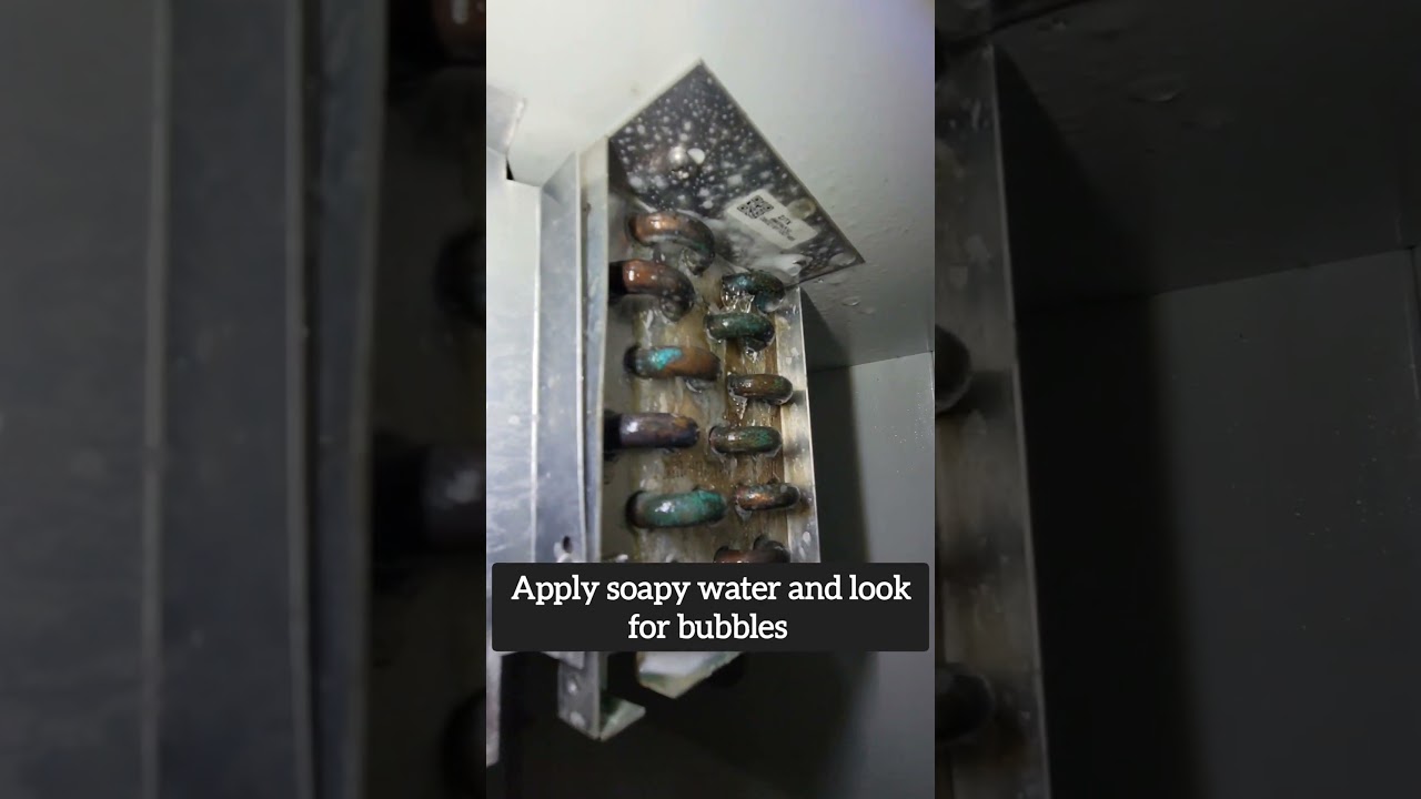

Dann kam die Fehlermeldung U0 - Kältemittel mangel
Also beim Kältebauer angerufen, Termin gemacht und der hat dann heute eine kleine Leckage an einem der Innengeräte festgestellt: unterer Rohrbogen rechts am Wärmetauscher hat auf der Aussenseite unten einen Kältemittelaustritt.

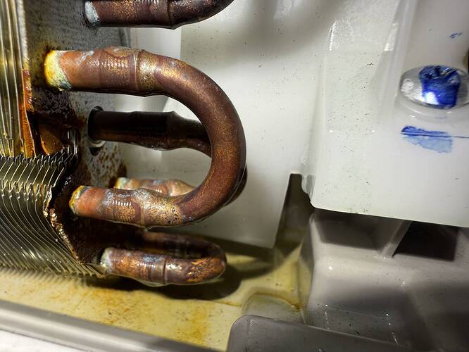

Guckt euch bitte mal die rechte Seite eurer Wärmetauscher an der Perfera Geräten an, also Klappe auf und dann mit Taschenlampe unten rechts reinleuchten bzw. durch die Gehäusesplate innen versuchen die rechte Aussenseite des Wärmetauschers zu erspähen - würde mich mal interessieren, ob die bei anderen auch so aussieht (der Techniker meinte, dass unsere Geräte sogar noch "gut" aussähen für ihr Alter...)

An dem Wärmetauscher sehe ich erstmal nichts Auffälliges. Wenn das was undicht ist, dann muss das wohl von Anfang an gewesen sein. Denn altern tut da nichts.

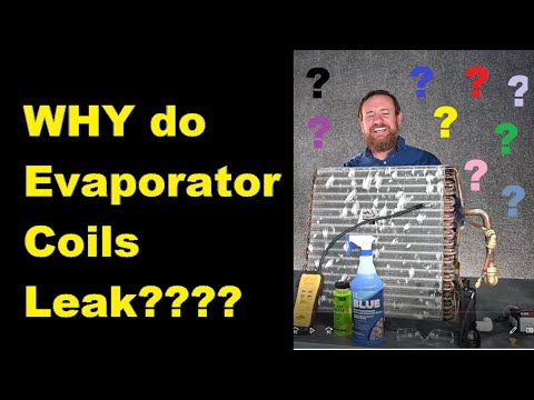

die korrodieren unten:
ca. 3:00:
und nach viele andere Gründe, warum sie altern...
die Position scheint nicht ungewöhnlich zu sein.

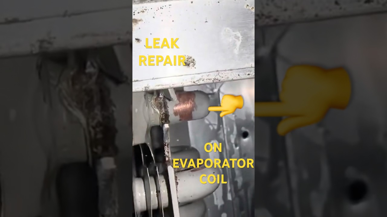

Korrosion und oder Vibration / Scheuern in den seitlichen Blechen.
Es ist unwahrscheinlich, dass alle Reperaturvideos an Verdampfern auf Produktionsfehlern basieren würden, speziell, weil die mit sehr großer Wahrscheinlichkeit im Werk alle geprüft werden (hoffe ich zumindest) und eigentlich bei der Installation nochmal mit Vakuum und Überdrück ein weiteres Mal getestet werden (Ausführungsqualität kann fraglich sein).
Soweit mir bekannt, sind solche Probleme an Innengeräten aufgrund von normalem Verschleiß absolut untypisch. Überhaupt hat man bei Split-Klimas nur selten sowas. An den Innengeräten gibts ja auch kaum Vibrationen. Am Außengerät, wo der Verdichter ordentlich vibriert, hat man an verschiedenen Stellen ordentlich Schwingungs-Belastung drauf, da wäre es noch besser vorstellbar. Aber wie schon geschrieben, bei Split-Klimas eher ein sehr seltenes Problem. Wenn es ein grundsätzliches Verschleißproblem wäre, würde nicht so viele Anlage ohne jede Wartung 15-20 Jahre durchlaufen. Und manche knechten die Anlagen extrem, kenne Leute, die seit 10 Jahren Anlagen den ganzen Winter und Sommer 24/7 durchlaufen lassen. Ohne Ausfälle.
Mitunter hab ich auch Zweifel, ob die Aussagen der Servicetechniker korrekt sind. Schlechtes Werkzeug, falsche Handhabung oder gar bewusste Fehlanalyse, um Geld zu verdienen. Gibt natürlich in der Branche auch schwarze Schafe. Die genaue Fehlstelle zu finden, ist mitunter auch gar nicht so einfach, weil R32 nach unten fällt und sich unten sammeln kann. Dort, wo der Schnüffler ausschlägt, muss noch lange nicht das Loch sein.
Mag bei Split Klimas weniger anfällig sein als bei den großen Verdampfern, die aber nicht direkt mit Lüftern gekoppelt sein müssen (aber trotzdem Vibrationen ausgesetzt sein können).
Auf dem Bild oben der Split sieht man doch schon Rostspuren nach 4 Jahren, wo sich vermutlich das meiste Kondenswasser sammelt.
Leckagesuche: kann man schlecht ausführen, Blasentest sollte aber schon die Stelle ausreichend genau lokalisieren können.
Wäre aber auch egal: Leckage am IG bleibt Leckage am IG, egal, ob Bogen 1 oder Bogen 2 undicht geworden ist.
Und wenn der Servicetechniker sagt, es gäbe Geräte, die (wesentlich) schlechter aussehen, muss er sich das nicht aus den Fingern gesogen haben.
Ob das wirklich Rost ist? Dann müsste das ja Stahlblech sein. Ich habs noch nie so genau untersucht, aber würde mich überraschen.
Wenns magnetisch ist, ist es definitiv Stahlblech.
Wozu ist eigentlich die blaue Farbe an der Schraube? Wird da etwas speziell ausgerichtet? Oder damit man sich erinnert, das man die angezogen hat?

Bei Innengeräten, die hauptsächlich kühlen, kann ich mir vorstellen dass diese eher durchkorrodieren. Es kommen neben dem erhöhten Tauwasseraufkommen noch zwei Faktoren dazu: Enge Biegeradien mit möglichen Mikrorissen und Kontakt mit Aluminium ganz in der Nähe.

Könnte Schraubensicherung sein, hat man ja häufig. Gerade hier, wo alles vibriert, darf sich keine Schraube mehr lösen.
Der Servicetechniker sieht täglich die wenigen Geräte, die mal ein Problem haben. Die Millionen Anlagen, die nie ein Problem haben, sieht er ja nicht. Wie der Chirurg, der aus seiner Wahrnehmung denken könnte, dass sich ständig die Leute die Knochen brechen.

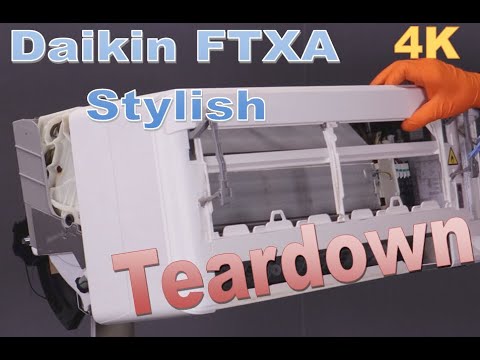

Daikin Stylish mit deutlichen Rostspuren, unwahrscheinlich, dass die anderen Verdampfer gänzlich anders konstruiert sind.
Das stimmt. So wird es sein.

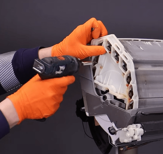

zufällig beschreibt das Video genau den Fall.
Sieht eher nach letzterem aus. Ist bei uns in der Produktion auch so, der Arbeiter muss auf jede Schraube mit einen Stift einen Farbigen Punkt machen und zählen, damit er merkt falls er eine vergessen hat.
Oh Mist, das Video hab ich übersehen. Hab nur die Bilder wahrgenommen. Danke!
Ist das dann bei den Perferas genauso aufgebaut, wenn man das Gehäuse runter hat?
