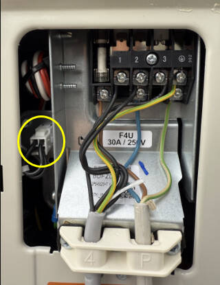

ich möchte gerne in meinem Außengerät den Stromsparmodus aktivieren. Ist das auf dem Bild der weiße Stecker ganz links, den ich ziehen muss?
@krider: Pack den Link zum Bild mal ohne https ein, dann sollte der nicht gelöscht werden.
