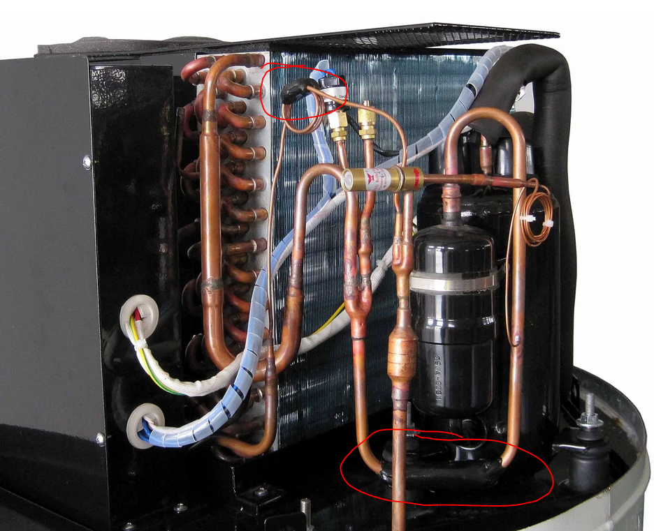

Zur Geräuschunterdrückung/Vibrationssperre kleben manchmal an den Klimaleitungen im Inneren bitumenähnliche Klebemassen. Diese wirken als Sperrmassen und lassen Vibrationen nicht durch. Die Schellen könnten ähnlich wirken.

die sind üblicherweise nur in den AG vom Hersteller verbaut, nicht separat an Leitungen vom AG zum IG. Es ging primär um die Funktionsweise.
Sehen so aus:
