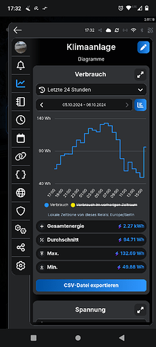

Hallo XuDaBit,
ich denke das du Recht hast das ein externer Temperatursensor unnötig ist. Ich habe sie jetzt 24 Stunden durchlaufen lassen und alles hat gut geklappt.
Die Temperatur hat nicht nicht stark geschwankt. Manchmal hat man das Gefühl das sie kalt blässt aber das,dass nicht so ist konnte ich dann merken wenn ich die Hand in den Luftstrom gesteckt habe.
Die App hat fast das doppelten Verbrauch angezeigt (4 KW) wie die Shelly Plug(2,3) für den gestrigen Tag.
Ich habe jetzt ein Tagesprogramm eingestellt, von 4 Uhr Nachts bis 20 Uhr Abends soll sie heizen. Das Einstellen war ganz schön blöd aber jetzt ist es drin.
Anbei noch ein Foto wie sie sich Strommäßig verhalten hat.
