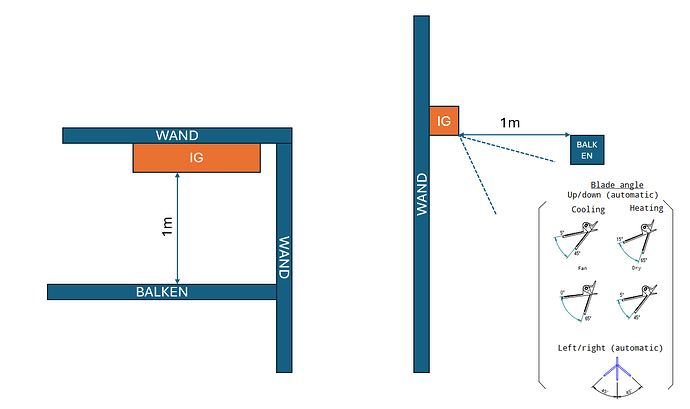

Kann jemand sagen, wie weit der Lüfter in den einzelnen Stufen ungefähr im Heizbetrieb bläst.
Hintergrund: das IG soll evtl. im offenen Treppenaufgang montiert werden, in ca. 1m Abstand ist etwas unterhalb des Gerätes ein Balken.
Ich bin noch unsicher, ob das eine geeignete Position für das IG ist. Da es hauptsächlich zur Heizungsunterstützung laufen soll, wird es sich auf die Stufen silent und low-medium konzentrieren.
Beim Heizen sollte der Luftstrom sowieso nach unten gerichtet werden. Die Wärme steigt dann von selbst auf. Wenn also der Balken nicht den Luftstrom nach unten vollständig verhindert (und so klingt es nicht), ist der Balken überhaupt kein Problem!
Grundsätzlich kann vom IG mehr Wärme abgegeben werden, wenn die Lüfterstufe höher ist (bzw. gleiche Wärme bei etwas niedrigerer Vorlauftemperatur). Daher ist es auch aus Effizienzgründen sinnvoll, eine hohe Lüfterstufe zu haben, wenn es nicht stört. Da aber der größte Teil der Energie durch Verdampfungs-/Kondensationsentalpie des Kältemittels übertragen wird, ist der Effekt auch nicht so groß, wie bei LWWP.
im Bild sähe es so aus:
Bei der Luftausströmung weiss ich aber nicht, ob die Luft unterhalb der Klappe oder oberhalb der Klappe ausströmt. Wenn sie auf die Klappe drauf geblasen wird und dann fast waagerecht abströmt, trifft sie eben nach ca. 1m auf den Balken.
Spätestens beim Kühlen mit eher noch waagerechterer Abströmung trifft es auf den Balken. Daher wäre interessant, wie weit das IG bläst oder ob es in 1m Abstand auf den niedrigen Stufen sowieso keine nennenswerte Strömung mehr gibt.
Beim Kühlen kannst du in der Regel auf niedrigen Lüfterstufen betreiben, da wird der Balken nicht viel machen. Auch kann man im Kühlbetrieb die Klappen nach unten stellen.
Bei höchster Stufe flattert bei uns der Kalender auf der gegenüberliegenden Wand, das sind etwa 4m Entfernung. Das würde auch noch deutlich weiter auswerfen.
Aber selbst wenn der Luftstrom gegen den Balken geht, sonderlich schlimm ist das nicht. Gibt ein paar Verwirbelungen und der Balken wird ein paar Grad wärmer, stört beides nicht.
