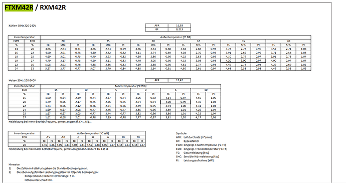

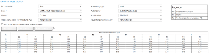

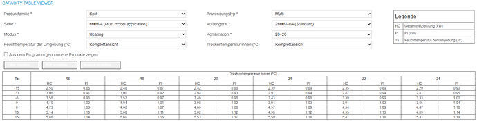

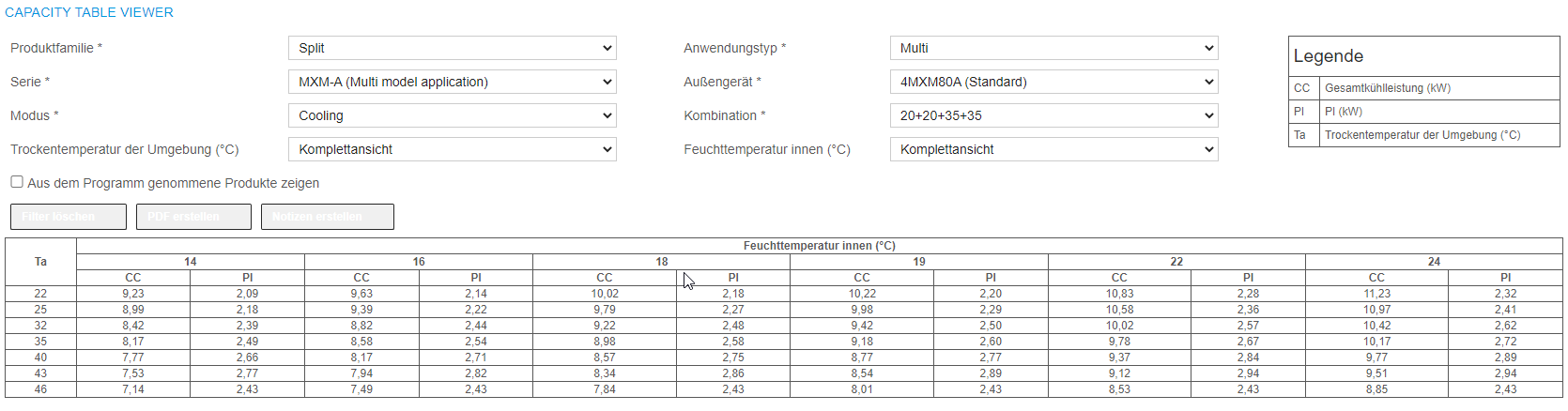

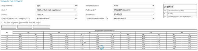

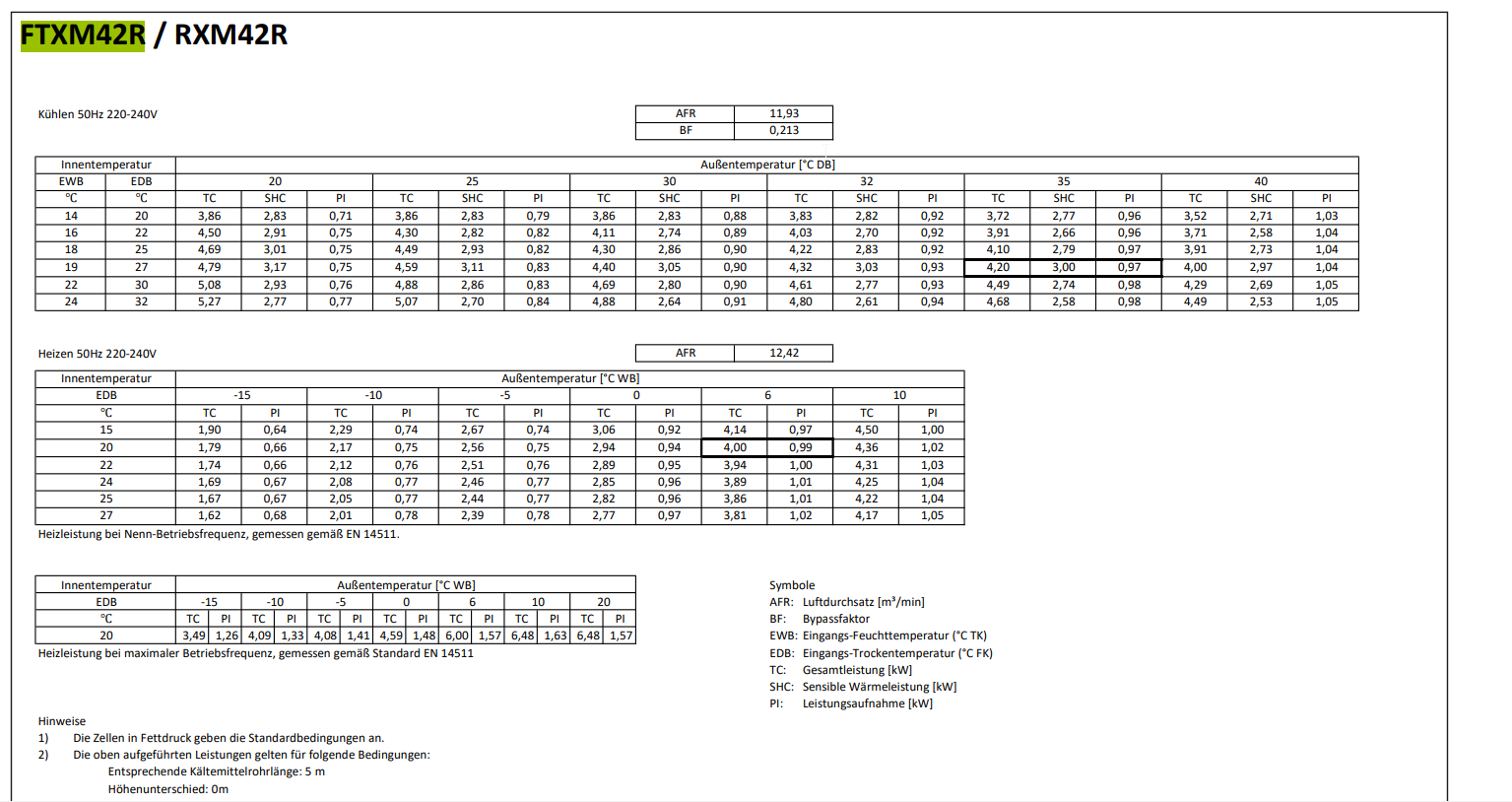

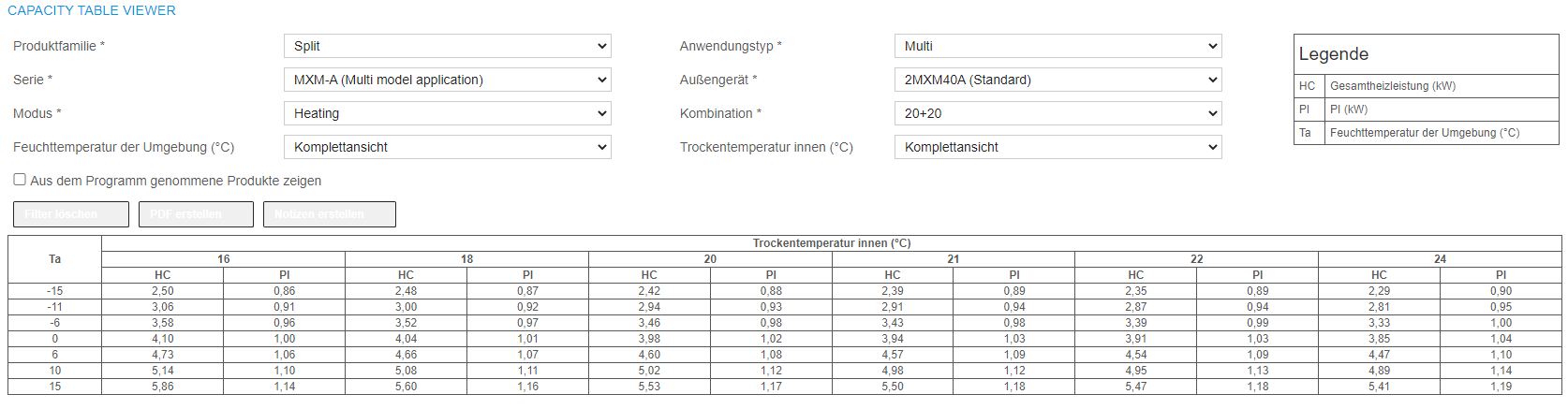

Das 42er und 50er Außengerät sind nicht verbaut, da ich aber die Daten habe, gebe ich euch das gerne weiter. Truhen sind wegen Dachschrägen sehr gut in den Nischen. Restliche Räume mit normalen Geräten.

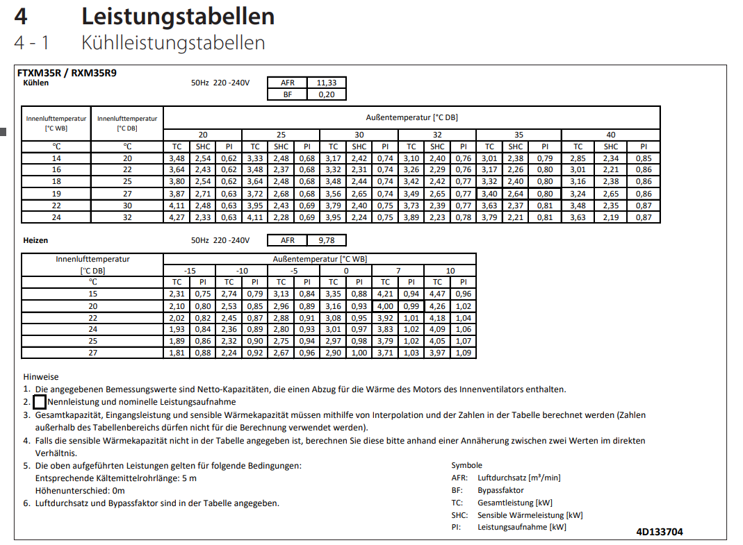

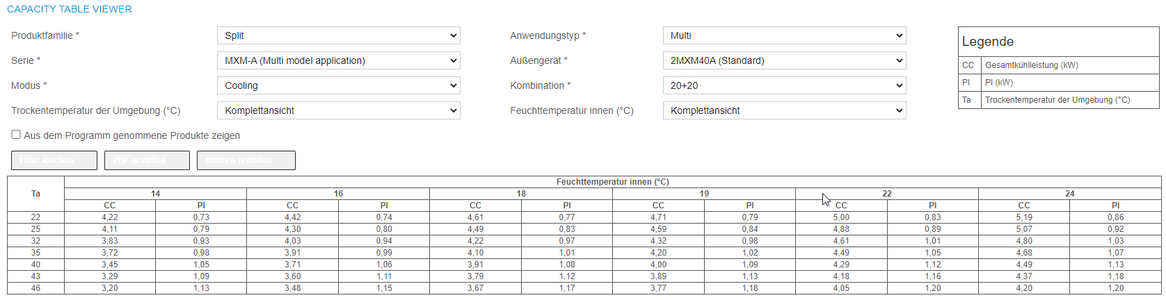

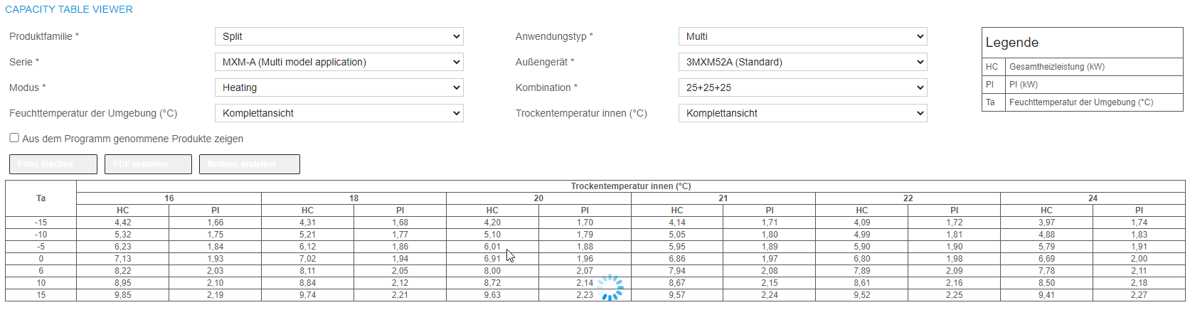

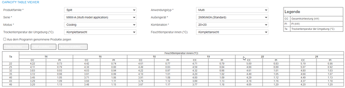

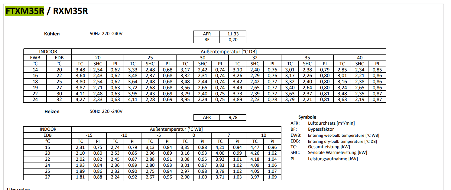

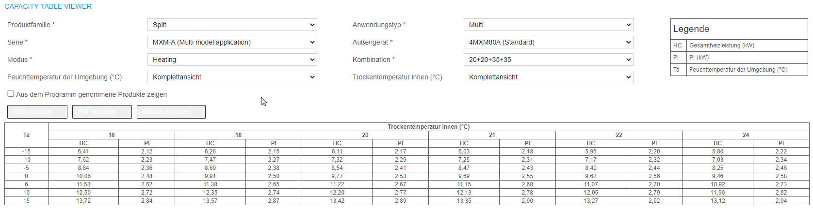

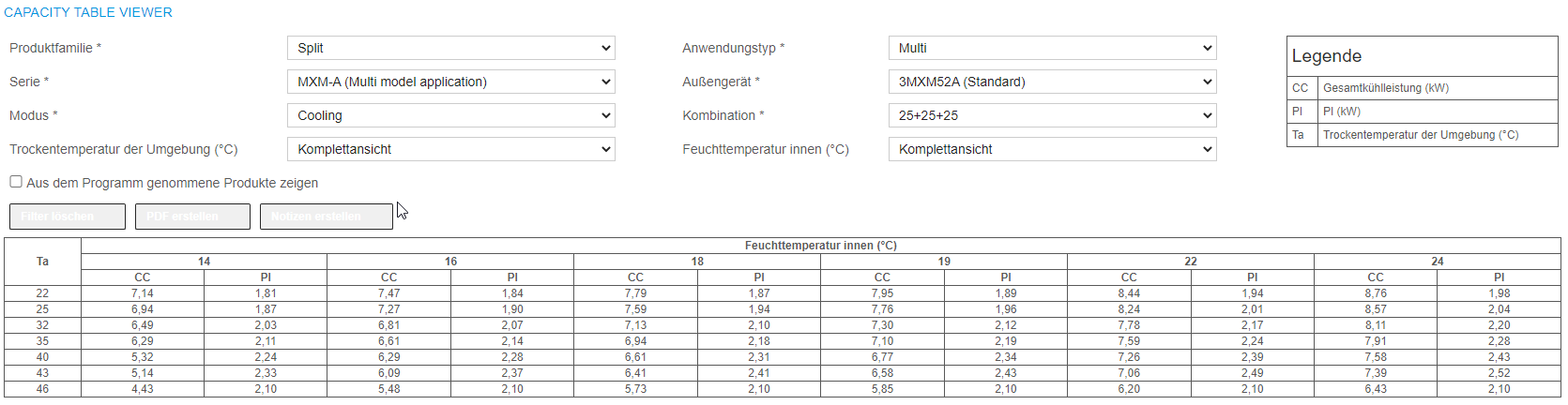

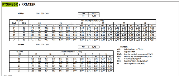

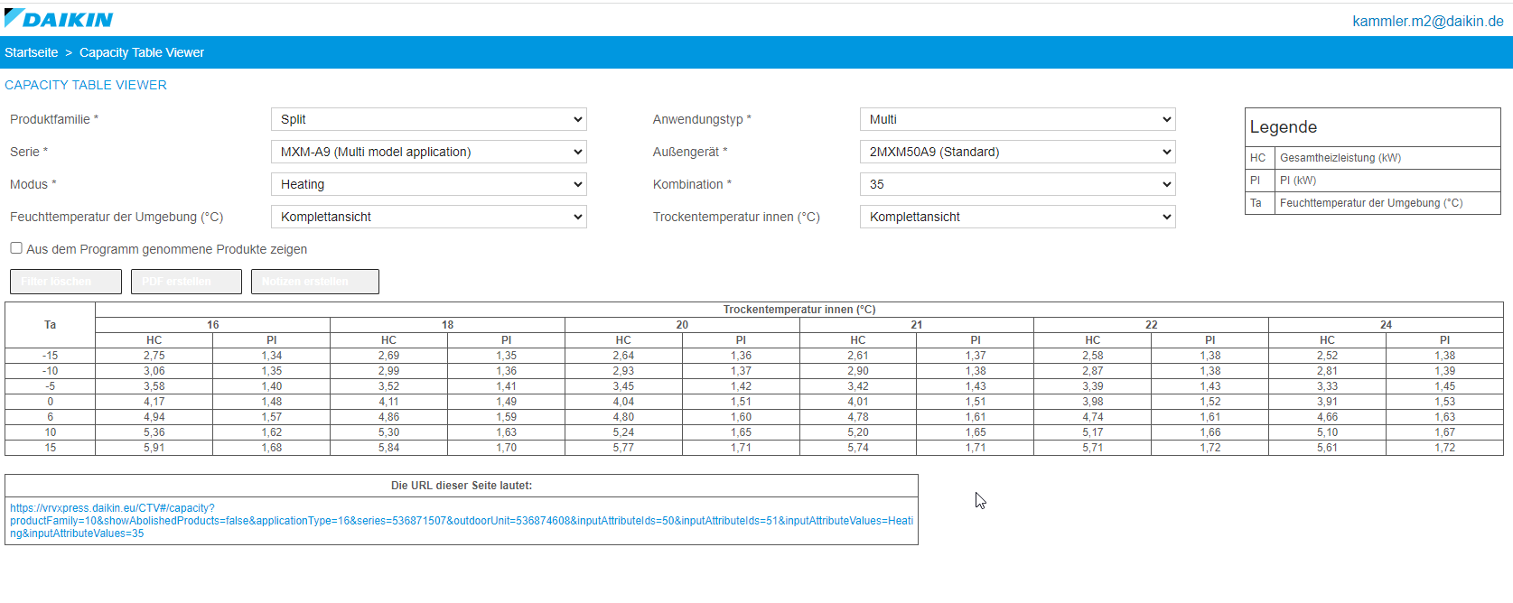

Leistungsklassen Heizen und Kühlen seht ihr in den Dokumenten im Anhang. Viel Spaß damit.
4MXM80A_202035_Cooling.pdf (37 KB)
4MXM80A_202035_Heating.pdf (37.2 KB)
