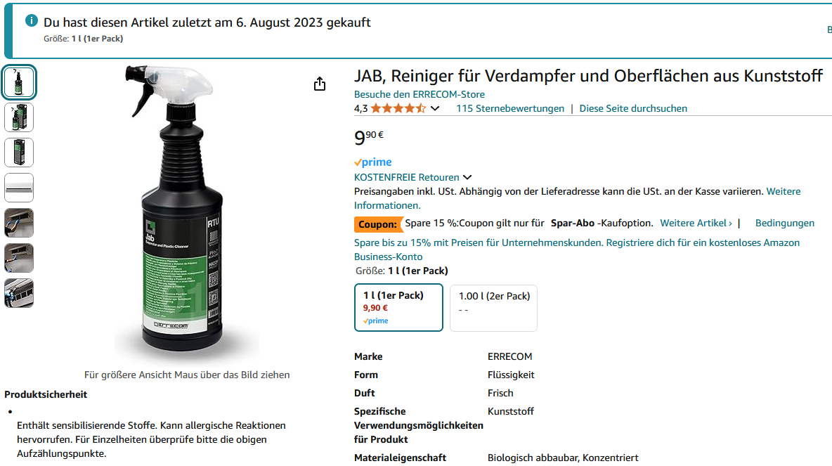

Habe in Erinnerung das dazu Dampfreiniger empfohlen wurden.
Also ohne Reinigungsmittel. Hast du keinen Filter auf der Inneneinheit?

@fotograf bezüglich Schaum, kann man mit folgendem vermutlich nicht viel falsch machen: https://www.kaeltebringer.de/products/klimaanlagen-desinfektion . Hat auch 350 relativ gute Bewertungen bei Amazon...allerdings hab ich keine eigene Erfahrung damit.

Eine sehr preisgünstige Alternative, die funktionieren sollte und die man in jedem Supermarkt bekommt: Sidolin Multiflächen. Schäumt super und ist mit Alu verträglich. Zum Schluss mit Wasser nachspülen.
Mir geht es hier nicht um preisgünstigkeit...
Es geht mir einfach nach einem Mittel, was wirklich gut ist und empfohlen wird ohne meine Anlage zu versauen oder anzugreifen ?
@geforce28
Ich habe den JAB zwar noch nicht benutzt, aber mich damals auch ausführlich informiert.

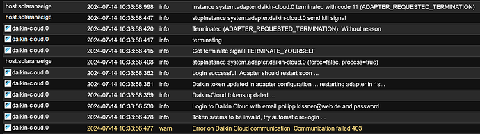

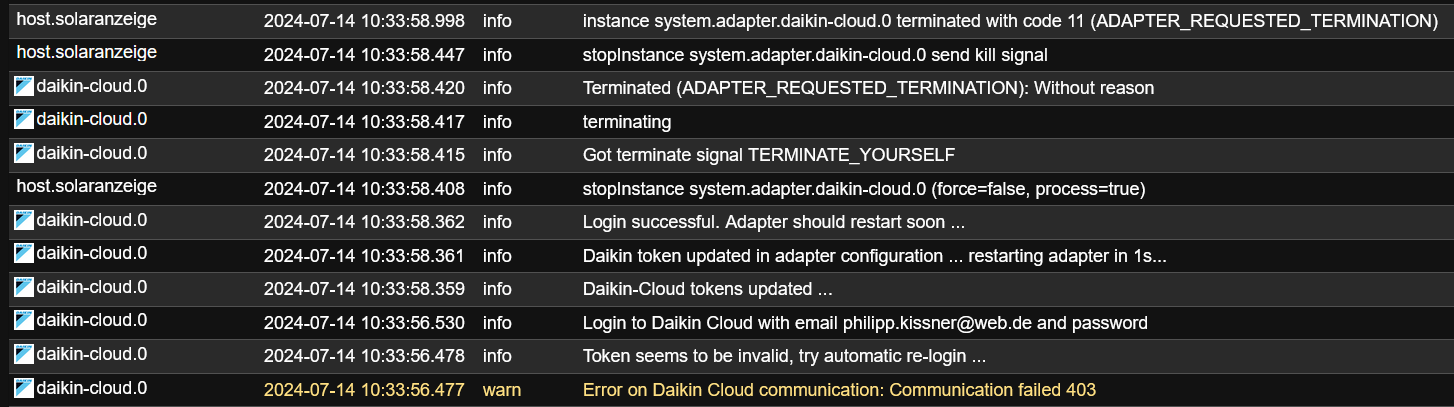

Seit kurzem funktioniert mein Daikin Adapter in iOBroker nicht mehr. Ich habe allerdings nichts geändert und bis auf den Login kann man ja nichts verändern. Ich habe die Instanz schon mehrfach angehalten und neugestartet aber irgendwas haut nicht hin. Hat jemand eine Idee?
@bobber69
Die Daikin-Cloud wurde am 03.07.2024 für 3rd Party Applications abgeschaltet. Apps können jetzt nur noch das Developper-Portal mit max. 200 Zugriffen pro Tag nutzen.
@jogobo gut zu wissen, dann ist der Fehler zumindest nicht bei mir. Unschön aber was will man machen.
