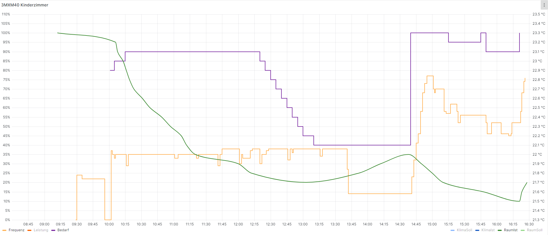

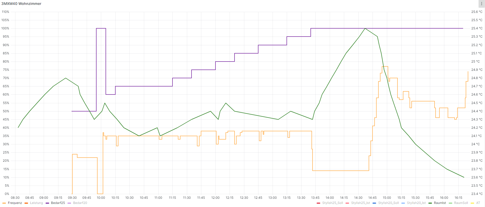

Hier die Kurven von Vorgestern mit Raumtemperatur, Bedarfssteuerung und Kompressorfrequenz:
Wohnzimmer:
Kinderzimmer:
Um 13:40 Uhr, als die Bedarfssteuerung im KiZi schon einige Zeit bei 40% steht und im WoZi die 100% erreicht werden, kommt tatsächlich der Einbruch der Kompressorfrequenz auf 14%. Das könnte also für Deine Theorie sprechen.
Dagegen spricht allerdings, dass die Bedarfssteuerung im WoZi zwischen 11:15 und 12:15 Uhr von 65 auf 80% gestiegen ist, die Kompressorfrequenz davon aber unbeeindruckt war.
Gestern stand das WoZi fast durchgängig auf 100%, während das KiZi bei 100% gestartet und ab 13:25 Uhr auf 95% stand. Trotz dieser Einstellungen hat die Anlage im Bereich von 16 bis 81% Kompressorfrequenz moduliert.

@jogobo Perfekt, vielen Dank für die Grafiken!
Da ist ja das 95% Experiment direkt mit eingebaut.
Man sieht schön:
Bis 13:40 begrenzt die Bedarfssteuerung im Wohnzimmer das Außengerät. Dann geht diese auf 100% und sofort fällt die Leistung/Frequenz im Außengerät ab, weil jetzt plötzlich das Kinderzimmer mit seinen 40% maßgeblich wird.
Um 14:40 macht das Kinderzimmer dann komplett auf 100% auf und für das Außengerät gibt es die Info "Bedarfssteuerung ist aus, ich kann jetzt machen was ich will.".
Zwischen 15 und 16 Uhr bleibt das Wohnzimmer auf 100% (= Bedarfssteuerung aus) und das Kinderzimmer schwankt zwischen 90/95% und 100% (Bedarfssteuerung aus). Hier wird es etwas wild und es sind keine ganz klaren Zusammenhänge erkennbar, allerdings könnte das auch an einer gewissen "Regelträgheit" liegen, u.a. da ja um 15:45 die Bedarfssteuerung nochmal auf 100% (= aus) geht. Das könnte zu etwas Tumult in der Steuerungslogik führen.
Interessant könnte mal noch sein:
1h Wohnzimmer 100% und Kinderzimmer 40%, dann 1h Wohnzimmer 95% und Kinderzimmer 40% und dann 1h Wohnzimmer 95% und Kinderzimmer 100%. Wenn sich dann die Innen- und Außenparameter nicht enorm ändern, hätten wir ein gutes Experiment, um zu testen, ob 100% wirklich im Prinzip das selbe wie "Aus" bedeutet, was ich aktuell stark vermute.

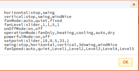

Edit:
Aktuell sind mit dem DaikinCloud-Modul in fhem folgende Einstellungen möglich:
