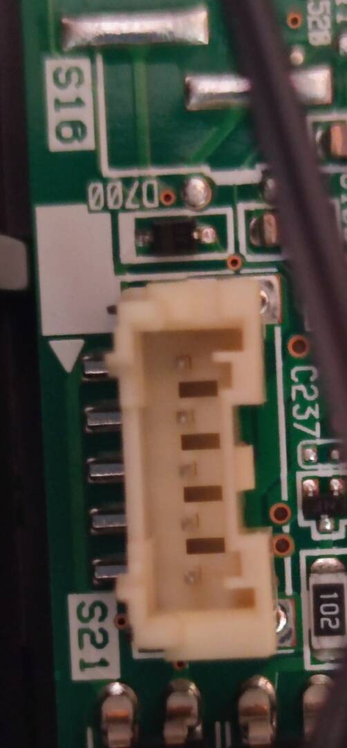

ich habe jetzt auch eine FTXM25R2V1B.
Ich sollte das Faikin Modul an S21 anschliessen können. Lässt sich das zweigleisig betreiben, also das original wlan Modul und mein Faikin ?
Aus dem Internet:
Für andere, die die Lösung auch einbauen wollen:
Läuft bei mir aktuell mit einer Daikin CTXM15… (Perfera) und wird nun auch in weitere CTXM15 und FTXM20, 25 und 35 eingebaut.
Modul: Faikin Modul (von Andrews & Arnold Ltd)
Verbindung S21 ↔ Faikin (hab’s gelötet, da ich nicht noch eine passende Crimpzange kaufen wollte):
  • S21 (Daikin): 1x JST Buchsengehäuse PAP-05V-S + 5x SPHD-001T-P0.5
  • Faikin: 1x JST Buchsengehäuse EHR-5 + 5x JST Crimpkontakt BEH-001T-P0.6
  • ~0,3m 5 x 0.14 mm²-Kabel Das Modul passt bequem neben das von Daikin: grafik

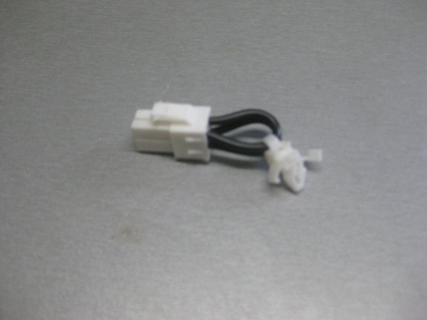

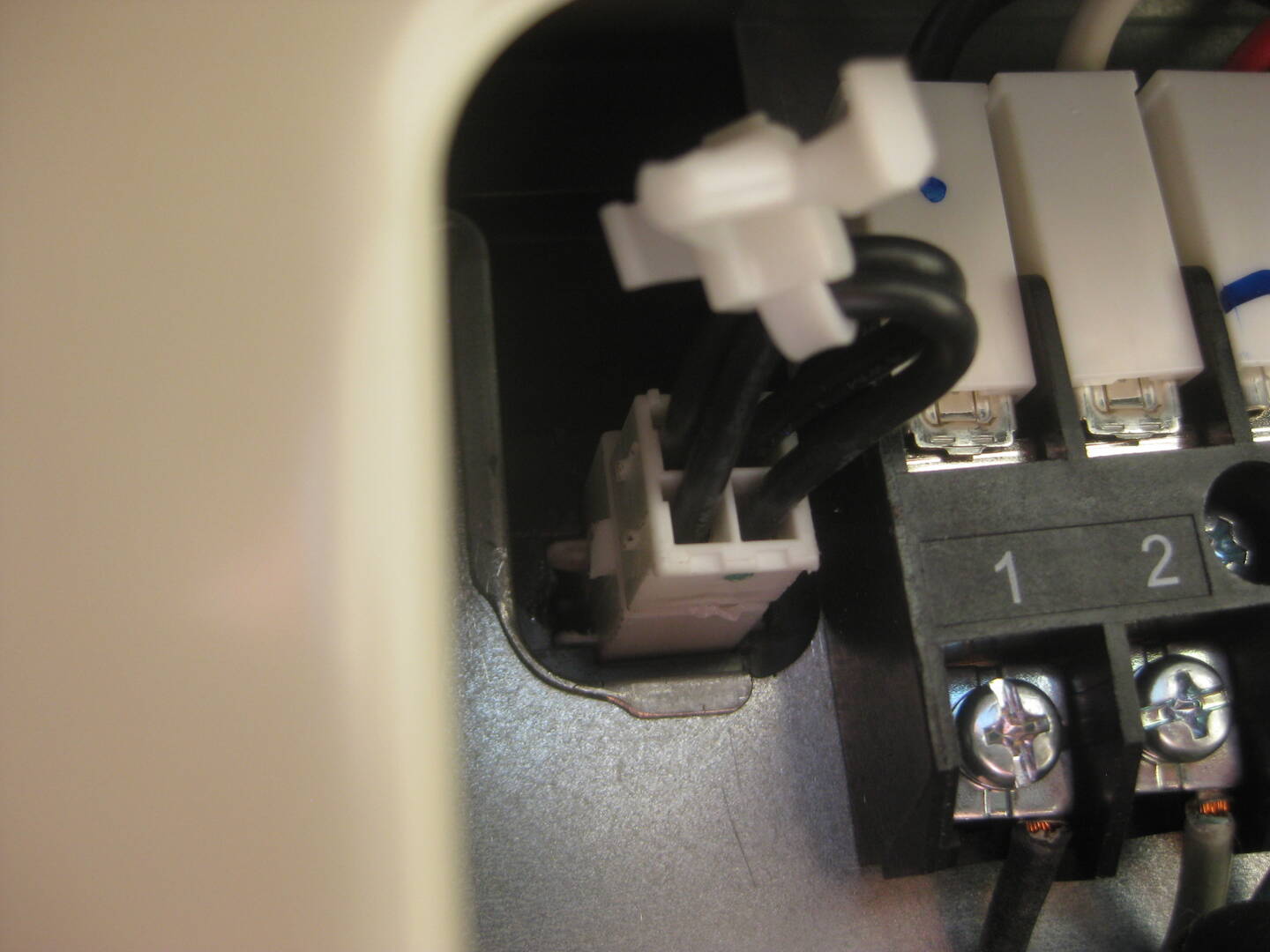

Wie habt ihr denn den Standby-Stromsparstecker im Außengerät (bei mir 2mxm40a) gezogen?
Mein Stecker hat einen starken Widerstand und scheint durch 2 Plastikbügel an den Seiten verriegelt zu sein.
@ulli
Ich hatte bei beiden Perferas eigentlich keinerlei Probleme beim Entfernen. Es ist nur eine Lasche bzw. Widerhaken den man etwas lösen müsste:
Mathias
Hallo Mathias,
danke für die guten Fotos. Offenbar ist am Stecker, was geändert worden. Der hat jetzt keine Lasche mit Widerhaken an einer Seite mehr.
Ich denke jetzt, dass eine Plastikschlaufe links - rechts durch den Stecker geht und diesen verriegelt quasi wie ein Kabelbinder. Ich werde die morgen an der rechten Seite des Steckers trennen und nach links herauszuziehen versuchen. Auf jeden Fall hat die weiße Schlaufe Durchgang. Hab vorhin noch mal links gezogen, da hat sie sich rechts verkürzt. Dann sollte der Stecker kommen. Ich mache morgen noch Fotos.
Vielen Dank.
I got it, yes i got it :grinning:.

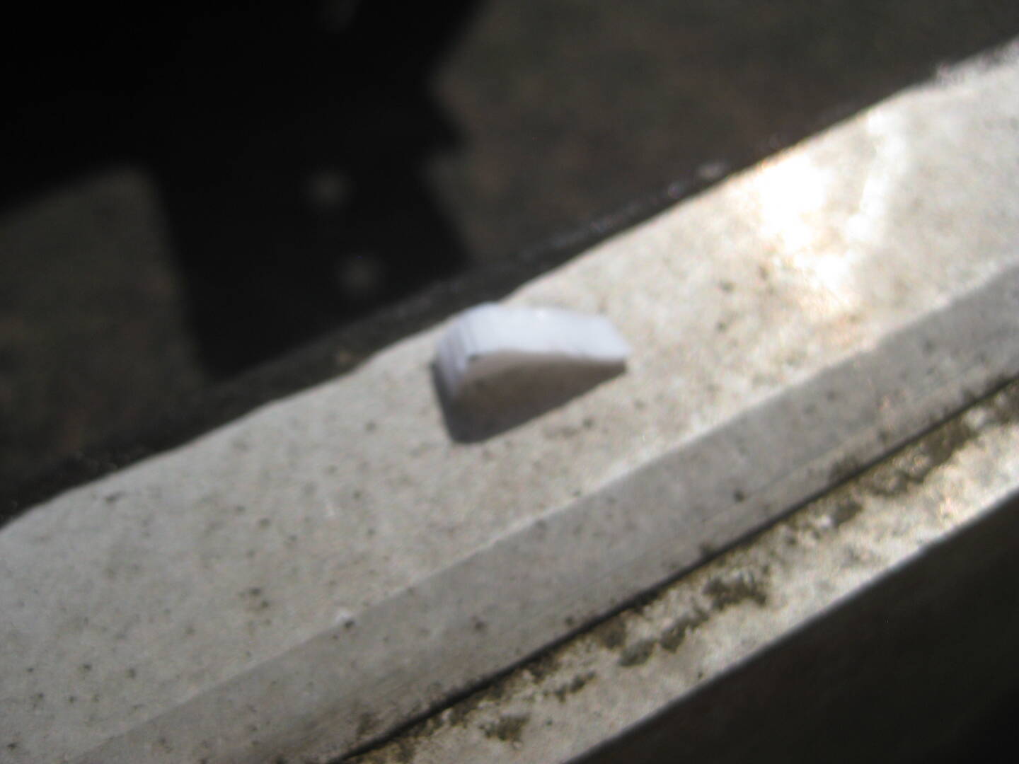

Der Stecker ist draußen. Ist derselbe Stecker, wie oben bei @matsches abgebildet. Was ich als Schlaufe an den Seiten angesehen habe, ist nur eine weiter seitliche Sicherung für den Stecker. Die hab ich mit nem Cutter abgeschnitten. Die Lasche mit dem Widerhaken war oben am Stecker nicht seitlich wie von mir angenommen und konnte ich von schräg untern nicht sehen. Gerät hängt gute 3 m hoch. Blöde Situation, das nachträglich zu machen.
Alles gut, jetzt noch 1 Watt statt vorher 6 W. Ist aber sicher nicht sehr genau, eine MQTT Steckdose NousA1T.
  1. so steckt der Stecker im Gerät
  2. eine abgeschnittenen seitliche Lasche

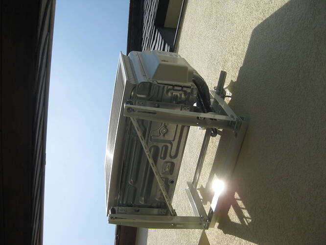

  3. Vorwandinstallation wegen Geräuschentkopplung an einer gedämmten Fassade
