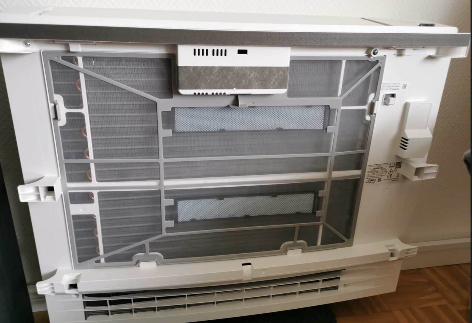

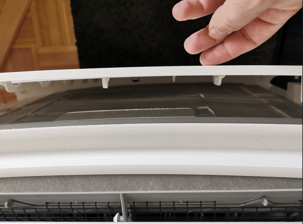

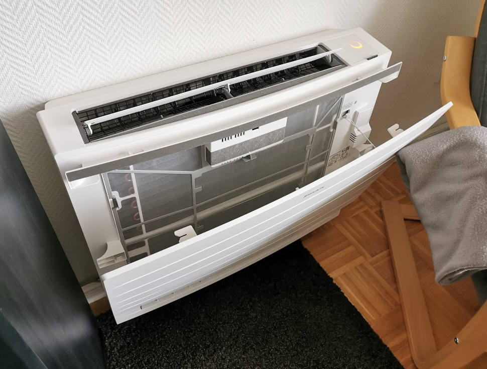

Hier noch ein paar Bilder von der Truhe und dem Filter der Ansaugfläche. Man könnte bei Bedarf über eine Filtermatte ca 1-1.5 cm stark in dem Bereich nachdenken. Ob man sie wirklich braucht oder ob das sinnvoll ist kann ich nicht einschätzen:
@kg007 Wieso hast du dich pro Truhe entschieden?
Die saugt ja recht schmal seitlich ein. Da müsste die Luft dann stirnseitig durch das Filtermaterial strömen, was eher ungünstig ist. Zumindest steigt da der Luftwiderstand deutlich mehr an. Besser ist es, dass noch ordentlich Luft zwischen Deckel und Filter ist. Ich würde erstmal nichts machen und nach einem Jahr mal schauen, wie verschmutzt das Gerät ist.
Ich möchte testen ob Split-Klima eine mögliche Alternative zu meiner Ölheizung wäre. Heizgeräte sollten nach Möglichkeit eher unten in Räumen installiert werden. Deshalb bin ich auf die Truhe gestoßen.
Zudem habe ich 2 Bekannte die ein Wandgerät haben. Der eine klagt über Zugluft und bei dem anderen hab ich regelmäßig kalte Beine im Winter :slight_smile:
Beides erhoffe ich mir zu umgehen mit einer Truhe. Mal sehen was ich nach dem nächsten Winter sage...
Ja denke ich auch das das so zielführend wäre.
Zumal man den WT gut säubern könnte.

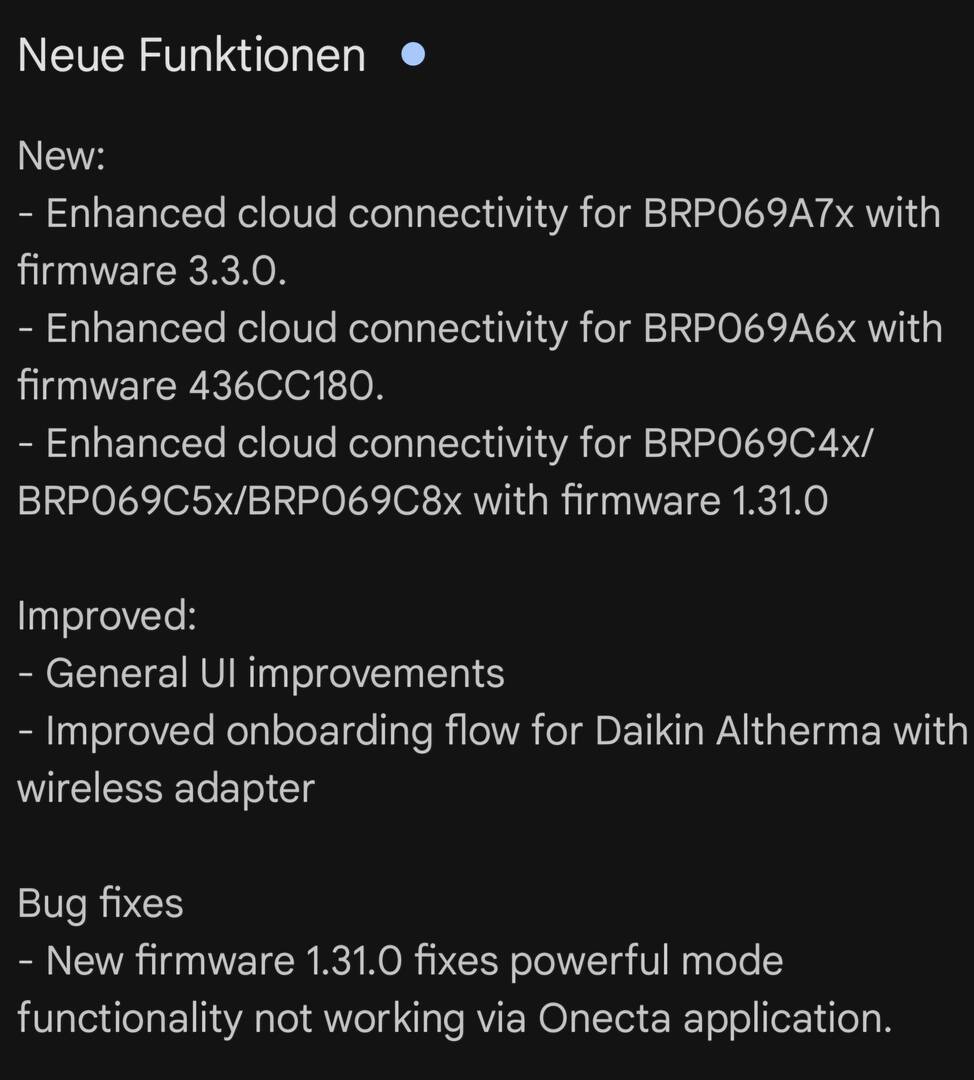

Heute habe ich ein neues Update der Onecta-App erhalten und die Perferas bekommen die Firmware 1_31_0, in der endlich das Problem behoben ist mit dem Leistungsstark-Modus (zumindest laut Changelog, habs noch nicht getestet).
Wo finde ich das Changelog denn?

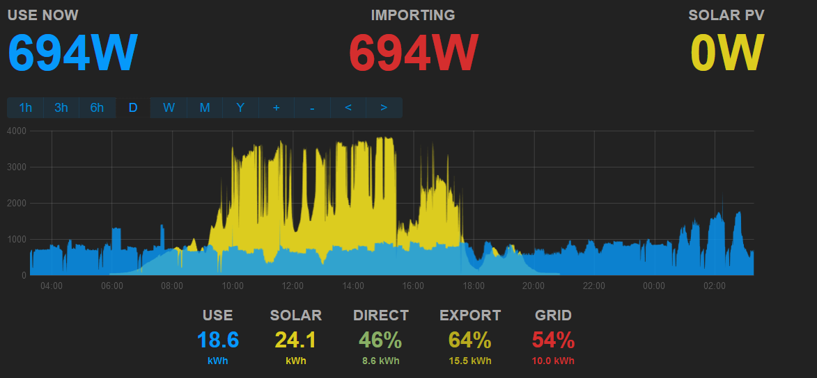

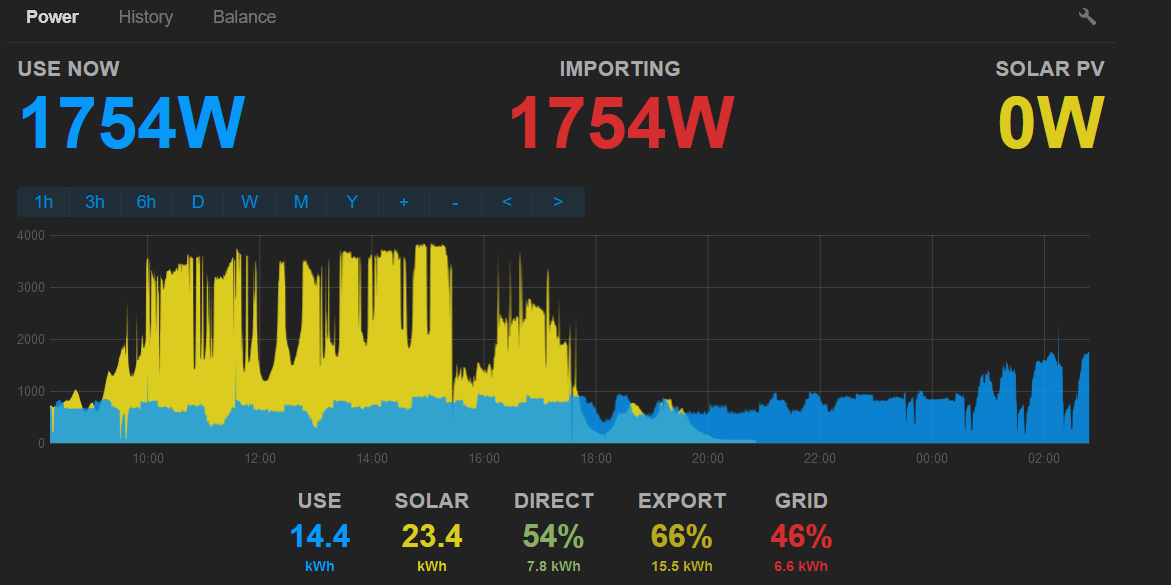

Hab mal die Gunst der Stunde, mit PV Überschuss vom Tag, genutzt um bei 0 Grad Außentemperatur und offenen Fenstern zu gucken was die Klima so max. Leisten kann :- )
Modus Leistungsstark, Bedarf Steuerung 100% AUS , Temp. auf 30 Grad.
Die Auswurf Temperatur geht in der Spitze auf weit über 50 Grad ..
Das Ganze führt natürlich dann zu einem recht frühem Abtau Zyklus :-/ (Bei mir hier mit hoher Luftfeuchtigkeit mit Bachlauf)
Split Klima Daikin FTXA-35 + RXA-35
Grid = Akku :slight_smile:
So geht es dann bei geschlossenen Fenstern und alles auf Auto, Bedarfsteuerung 100% AN, 23 Grad, Vertikal Schwenken weiter :slight_smile:
