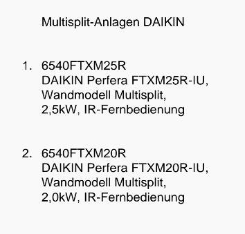

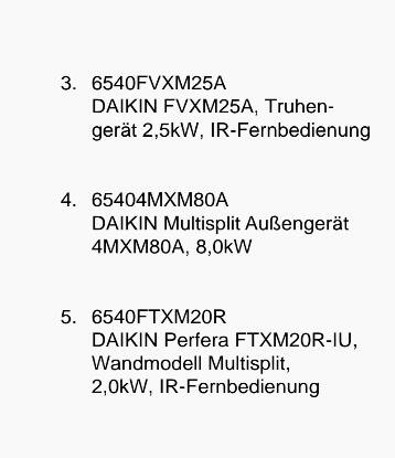

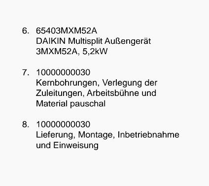

@mnl1234
Meine Anlage besteht aus 2 AG und 7 Innengeräte (einmal 4er Multisplit 8kw und einmal 3er Multisplit (5,2 kW)
Bis jetzt konnte ich bei keiner Einstellung irgendwelches takten beobachten.
