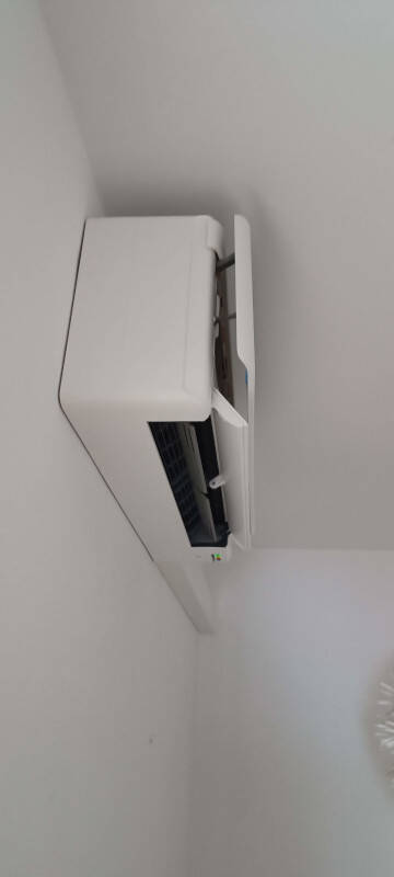

ich bin seit einem guten Monat stolzer Besitzer einer Daikin Multi-Split mit 2 Stylish-IGs. Das Verhalten der Anlage ist für mich in der einen oder anderen Situation nicht wirklich schlüssig.

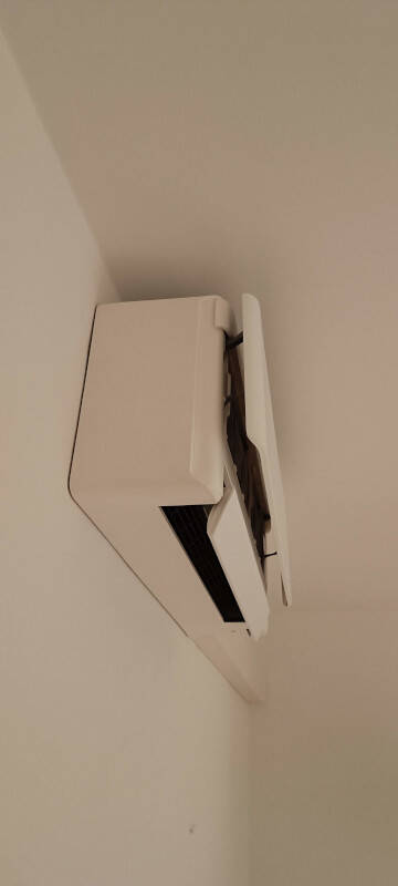

Für heute erst einmal eine ganz kurze Frage: als ich gerade nach meiner Stylish im OG-Flur gesehen habe, hatte sie die Klappe schräg nach unten geklappt (Siehe angehängtes Bild)
Die Luftströmung ist - soweit ich das beurteilen kann - unverändert. Auch temperaturmäßig spüre ich keine Veränderung. Diese Stellung der Klappe ist mir bisher so nicht aufgefallen.
Solltemperatur ist auf 22° eingestellt gewesen. Isttemperatur war zu diesem Zeitpunkt bei 24°.
Weder in der App noch in den iobroker Datenpunkten lässt sich hier irgendetwas erkennen.
In welchem Modus befindet sich die Stylish hier?
@natuertrueb Meine Stylish macht das wenn über die Fernbedienung Komfort Schwenken eingestellt ist.
@natuertrueb
Vertikales schwenken funktioniert sehr viel besser! .. wenn einen der Luftzug nicht stört!
Es verhindert auch die „Wärmeblase“ über dem Gerät so dass sich die Raumtemperatur besser regeln lässt. So zumindest meine Erfahrung.
Ok, Danke! Derzeit ist der Komfort Luftstrom eingestellt.
In meinem Fall ist das tatsächlich kontraproduktiv. Das IG steht bei uns im Flur und soll die Wärme möglichst in die angrenzenden Räume verteilen zur Heizungsunterstützung.
Wie gesagt, habe ich das heute das erste Mal gesehen. Bisher stand die Klappe schräg nach vorn, da passt die Luftstromverteilung.
Eigentlich bin ich ganz zufrieden mit dem Komfort Luftstrom, wenn die Klappe so bleiben würde.
@natuertrueb
Dann stelle schwenken in der App auf ein … und wenn der Punkt erreicht ist an dem es für dich passt .. schwenken aus .. die Anlage behält sich die Einstellung :slight_smile:
Das Problem entsteht immer wenn in der App etwas anderes als auf der Fernbedienung eingestellt ist .. also am einfachsten entweder nur die app oder nur die Fernbedienung verwenden :wink:
Die Fernbedienung überschreibt die Einstellung der App ! und zwar alle Außer Bedarfsteuerung und Zeitplan …auch wenn du eigentlich nur die Temperatur ändern wolltest :wink:
In der oben verlinkten Anleitung habe ich auch noch was gefunden:
"Vertikalen Luftstrom auf EIN/AUS schalten" auf Seite 8 plus Infobox ganz oben auf Seite 8.
Werde ich morgen mal probieren.

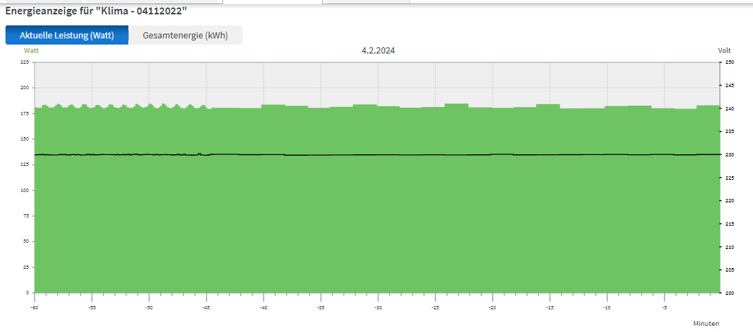

Das ist so in etwa das niedrigste an Stromverbrauch beim Heizen den ich bisher bei meiner Stylish gesehen habe.(Beobachte das aber auch nicht ständig)
Sind jetzt 10 Grad aussen... 23 Grad innen :slight_smile:
Meine perfera single Split geht auch bis 90W runter bei den aktuellen Bedingungen (allerdings mit Zieltemperatur 18 Grad, um einen Raum sporadisch auf Temperatur zu halten). Meine multi split ist da doch um einiges filigraner einzustellen...
