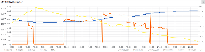

Ich habe zwar kein Hochpräzisionsinstrument zur Messung der relativen Luftfeuchtigkeit, aber mein Diagramm zeigt, dass ein Abtauvorgang sowohl bei 60% als auch bei 90% vorkommen kann. Am 15.01. ist die Anlage gute drei und danach nochmal 6 Stunden gelaufen. Trotz AT zwischen 0° und 1°C und rel. Luftfeuchtigkeit von knapp 90% gab es keinen Abtauvorgang. Am 10.01. gab es zwei (kurz vor 18:00 und kurz vor 21:00 Uhr), bei -3° und 60% bzw. -5°C und 70%.

Ich habe ein Delta von 6,7K bzw. 4,6K. Wenn ich den Temperaturverlauf vor den Abtauvorgängen berücksichtige, ist das Delta sogar noch etwas größer. Dazu habe ich während der Vereisung eine rel. Luftfeuchtigkeit von unter 60% bzw. unter 70%. Wenn die Taupunktberechnung stimmt, muss das Kältemittel mit einem noch größeren Delta in den Wärmetauscher des AGs gelangt sein, damit überhaupt eine "abtauwürdige" Vereisung stattfinden konnte.
Da muss die schon mit viel Leistung laufen, damit der Wärmetauscher bereift. Hab ich unter solchen Bedingungen noch nicht erlebt. Aber unsere Anlage läuft auch maximal mit 500-600 Watt Aufnahmeleistung.
Ich habe doch extra rel. Luftfeuchtigkeit, Außentemperatur und elektrische Leistungsaufnahme in das Diagramm gepackt. Die Abtauvorgänge sind in der Leistungskurve deutlich zu erkennen. Was da passiert, widerspricht der Theorie "Taupunkt = AT = 100% Luftfeuchte". Und meine Daten sind nicht nur marginale Abweichungen zur Theorie.
Die 600W habe ich, außer bei den Abtauvorgängen, auch nicht gerissen.

Ist ja alles richtig, erklärt aber nicht die von mir protokollierten Abtauvorgänge außerhalb der von Dir genannten Rahmenbedingungen "AT = Taupunkt und 100% Luftfeuchtigkeit".
