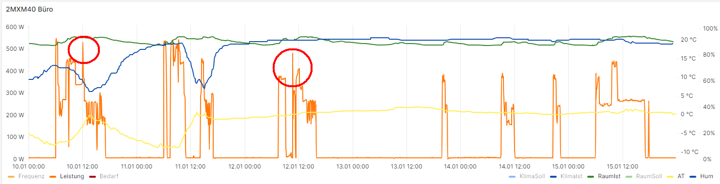

Aus meiner Erfahrung heraus läuft eine 2MXM mit einem aktiven IG ohne Takten durch, eine 3MXM mit 2 aktiven IGs ebenso. Eigentlich kenne ich das Takten wegen Überschreitens der Solltemperatur überhaupt nicht (dank nachgelagerter Regelung) und Abtauen kommt bei mir auch nur bei ganz ungünstigen Bedingungen maximal zwei Mal pro Tag vor. Im Temperaturbereich von -10°C bis +15°C laufen meine Anlagen taktfrei und mit minimaler Anzahl von Abtauphasen.
Ich denke, da hattest du einfach noch keine ungünstigen Bedingungen. Egal wie viel Leistung man fährt, wenn das Wetter ungünstig ist, wird jede Anlage spätestens nach 1,5 Stunden mal abtauen müssen. Das ist einfach Physik, die man auch von jeder LWWP kennt. Man hat etwas Einfluss durch Wärmetauscherfläche, Lüfterdrehzahl am AG und abgeforderter Leistung. Aber nur zweimal am Tag, wo andere Anlagen alle 45min abtauen müssen, dass sehe ich nicht.
Wir betreiben unsere Anlagen ja auch oft im unteren Leistungsbereich bei 200 Watt Aufnahmeleistung. Das verlängert definitiv die Zeit bis zum Abtauen, ist ja auch klar aus der Physik. Aber auch da taut sich bei ungünstigem Wetter alle 60-90 Minuten ab.

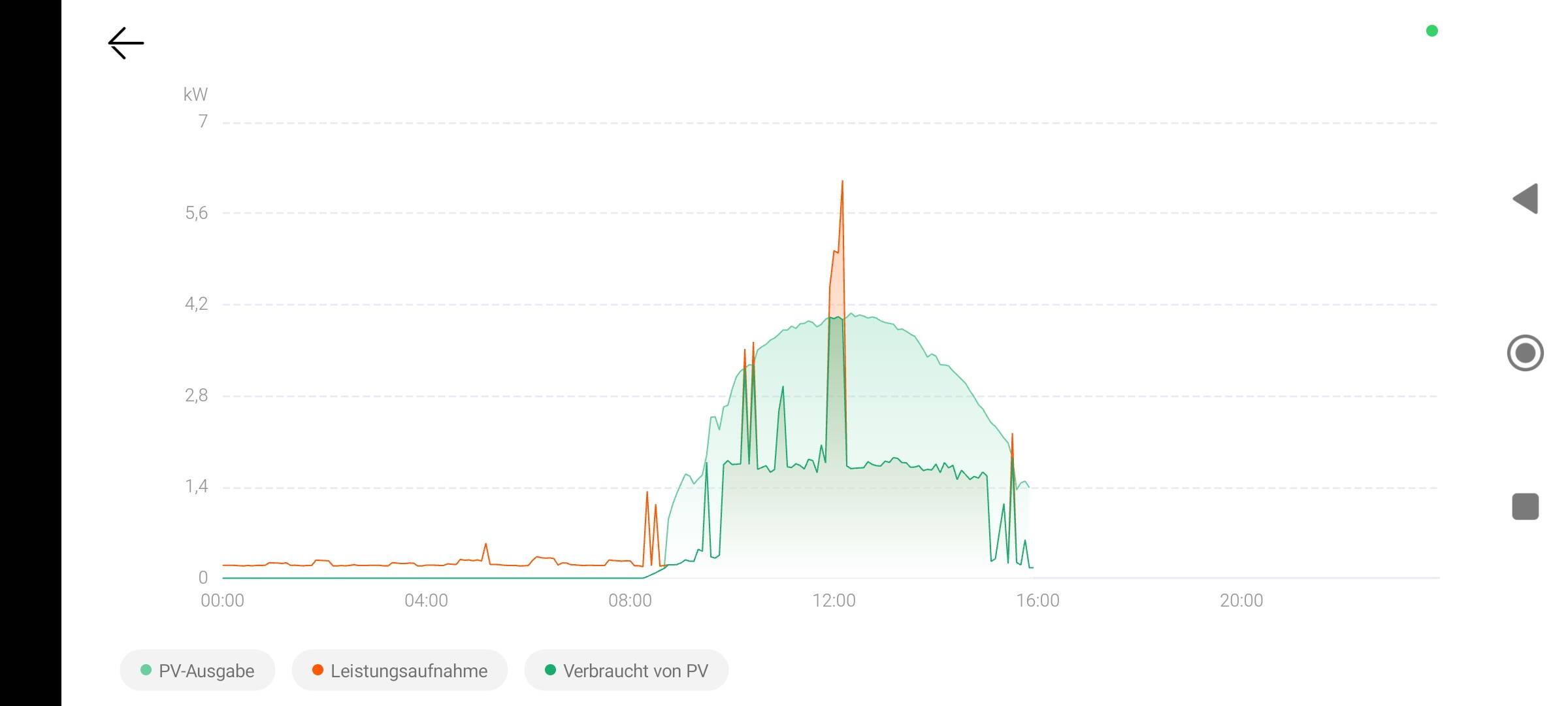

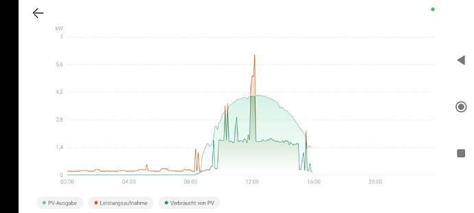

Hi, vielleicht Mal eine dumme Frage, woran erkenne ich, dass meine Geräte takten? Laut meiner PV App ziehen, wenn 5 IG laufen, die Klimaanlage ungefähr 1,6 kWh bei 60 Prozent Bedarfsteuerung.

Von takten spricht man, wenn der Verdichter am Außengerät abschaltet. Dies bedeutet dann, dass die Leistung auf wenige Watt zurückgeht. In der Regel laufen noch die Lüfter der Innengeräte. Also so etwa eine Stromaufnahme von 5-10 Watt pro Innengerät.

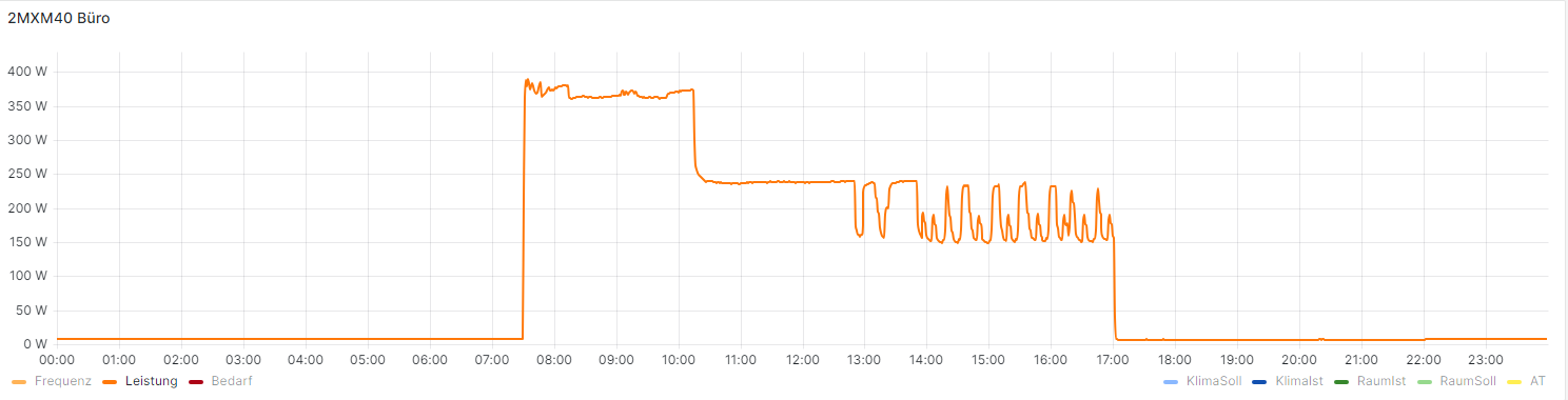

Ich weiß nicht, ob sich die 2MXM50 anders verhält, die 2MXM40 schafft deutlich unter 200W.

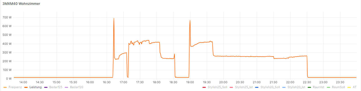

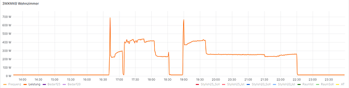

Auch eine 3MXM40 kann unter 300W (42m² mit zwei IGS):
Ich kann das mit der Effizienzverlust bei einer Multisplit, wenn weniger IG betrieben werden, bestätigen.
Die durchschnittliche Leistungsaufnahme als Beispiel bei 60% Bedarfssteuerung bei meiner 3MXM40:
  • 1 IG in Betrieb: ca. 410W
  • 2 oder 3 IG in Betrieb: ca. 290W

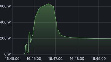

@stsc beim Anspringen zieht meine Anlage für ca. 90 Sekunden mehr als 200W bevor sie dann schnell wieder runterregelt.
Wenn es draußen mehr als 4°C hat, alle 3 IG in Betrieb sind und ich die Bedarfssteuerung auf 40% stelle, komme ich mit meiner Anlage auf knapp unter 200W im Durchschnitt und die Räume werden warm. "Warm" bedeutet knapp 20°C, ungedämmter Altbau (Heizlast ca. 100W/m²).
