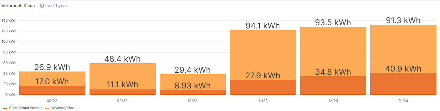

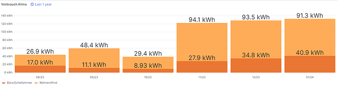

Bei 3er oder 4er stimme ich Dir uneingeschränkt zu. Die mit nur einem IG laufen zu lassen ist Verschwendung. Bei 2ern (zumindest bei der 2MXM40) sehe ich das anders. Meine 2MXM40 läuft im Heizbetrieb fast ausschließlich mit einem IG, weil wir es im Schlafzimmer nicht warm brauchen. Geheizt wird das Büro Mo-Fr von 07:30 bis 17:00 Uhr. Am WE, wenn die Raumtemperatur zu stark von den anderen Räumen auf der Etage abweicht.
Ich heize zwar hybrid, habe aber trotzdem ab +10°C ungefähr 2 1/2 bis 3 Stunden, an denen die Klima heizt. Zwischen 0°C und +10°C sind es 4 bis 6 Stunden, unter 0°C läuft die Anlage während der Heizzeit durch. Aus der Nacht komme ich mit 18°C Raumtemperatur, innerhalb von 30 bis 60 Minuten auf 20,5°C aufgeheizt und zwischen 20,5 und 21°C gehalten. Heizperiode hat im November begonnen. Die Monate davor sind Kühlung.
Ich weiß natürlich nicht, wie die Zahlen mit einer Single-Split aussehen würden, aber ich finde nicht, dass die Entscheidung für eine Multi-Split ein Griff ins Klo war.
