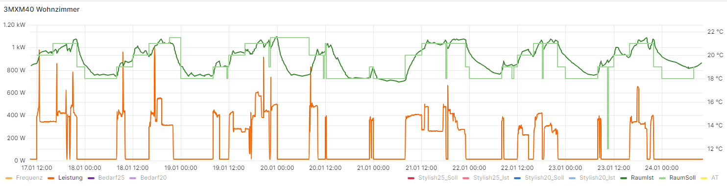

Ich regele über openHAB so nach, dass das Takten sowohl bei IGs als auch bei AGs grundsätzlich nicht stattfindet. Ich habe eine Nachtabsenkung auf 18°C und steigere in drei Schritten (08:00, 12:00, 16:00 Uhr) auf die Abendtemperatur von 21°C. Temperaturverlauf und Leistungsaufnahme hier mal über die letzten 7 Tage:
Das Abschalten zwischendurch erfolgte entweder wegen Abwesenheit oder weil die Raumtemperatur ohne Zuheizen gehalten werden konnte. Ist also im eigentlichen Sinne kein Takten, sondern gezielt.

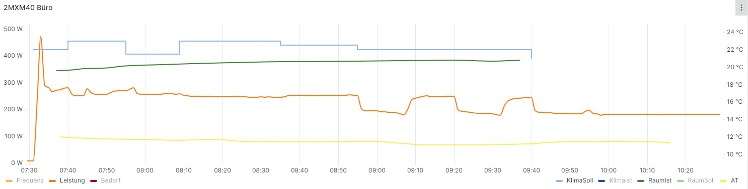

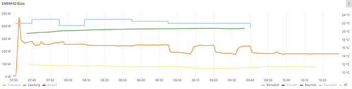

Die 2MXM40 empfinde ich weder als besser noch als schlechter. Aktuell läuft sie so:
@jogobo danke, so seh ich das auch. Ich muss aber dazusagen, dass das IG wahrscheinlich im ungünstigsten Betriebszustand gelaufen ist (eben in der Nacht): geräuschloser Betrieb und niedrige Solltemperatur. Sonst sieht der Graph schon besser aus.
Ich habe hier halt das bekannte Problem mit der Temperaturregelung der Perferas: dreh ich die Solltemperatur auf über 15°C, dann sehen die Graphen auch "besser" aus, aber dann heizt es das Zimmer zu weit auf (auf knapp 18°C - 16,5°C möchte ich haben). Dreh ich den Soll auf 14°C, treff ich die gewünschte Temperatur, aber dann taktet das IG wie verrückt. Ich habe die richtige Einstellung noch nicht gefunden bzw. es wird sie für die Anforderung nicht geben.
Das AG ist mit Bedarfssteuerung 40% mit 4 Takte durchgelaufen (durschnittlich 180W - es moduliert zwischen 130W und 230W).
Ich denke mal, dass ein Takten des IG wenig "schädlich" ist (also im Vergleich zu Takten des AG), oder?
Abgesehen davon, dass ich ein Takten des AG auch für wenig schädlich halte, dafür aber extrem ineffizient, ist es bei den IGs absolut kein Problem. Temperaturgeführte Heizlüfter gibt es schon seit Ewigkeiten und die waren und sind nicht dafür bekannt, dass die Ventilatoren reihenweise ausfallen.
Ich vermute eher, die Einstellung gibt es nur für ein begrenztes AT-Fenster. Unter minimale Wärmeleistung geht nicht und wenn der Raum weniger braucht, lässt sich das Abschalten nicht verhindern. Alternativ ließe sich überlegen, doch auf 18°C zu gehen und immer wieder bis 16°C runterkühlen zu lassen. Dass würde die Taktrate reduzieren und die Effizienz möglicherweise etwas verbessern.

Ich schalte, wenn die gewünschte Raumtemperatur um 0,5K überschritten ist, die IGs tatsächlich aus. Deshalb starten die Lüfter zwischendurch auch nicht unerwartet/unerwünscht. Im Vorfeld versuche ich, die IGs so zu parametrisieren, dass die gewünschte Raumtemperatur im 0,5K-Fenster gehalten wird. Dadurch erreiche ich unter den meisten Bedingungen lange Laufzeiten mit geringer Lüfterdrehzahl und geringer Leistungsaufnahme.
Bei meiner 3MXM laufen auch immer mindestens zwei IGs, weil schon bei der Planung das WZ mit zwei IGs berücksichtigt wurde (12m lang, 3,5 bis 5m breit).

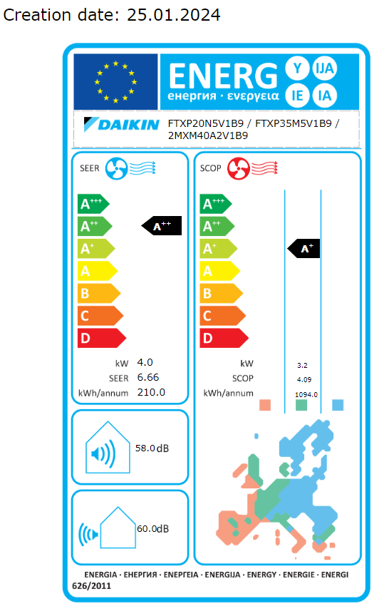

Es kommt auch auf die Kombination der Innengeräte an:
https://energylabel.daikin.eu/at/de_AT/lot10.html#!?product=FTXP20N5V1B9%20%2F%20FTXP35M5V1B9%20%2F%202MXM40A2V1B9
Da wird ein SCOP von 4,09 angegeben. Woher hast du die 4,64?

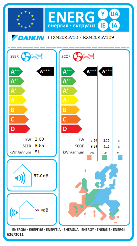

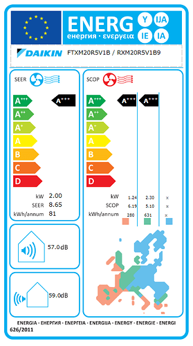

Welche Single Perfera meinst du denn. Die 2kW-3,5kW sollten doch SCOP von 5,1 haben.

Und mit diesen Innengeräten hat die 2MXM40A dann einen SCOP von 4,09
Aber weshalb hast du die Comforas rausgesucht, um die geht es doch eigentlich hier nicht?

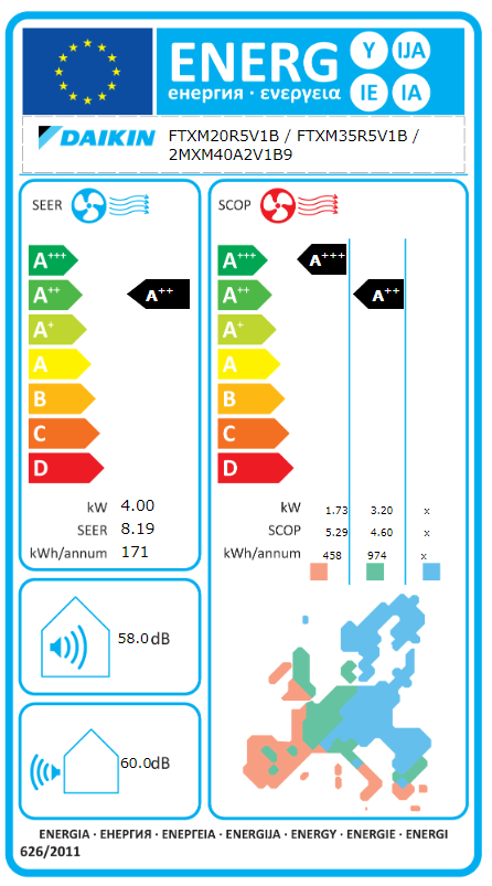

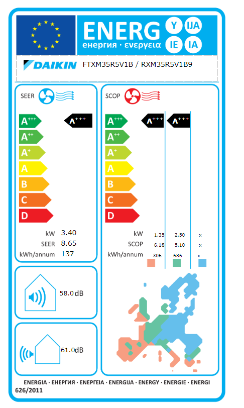

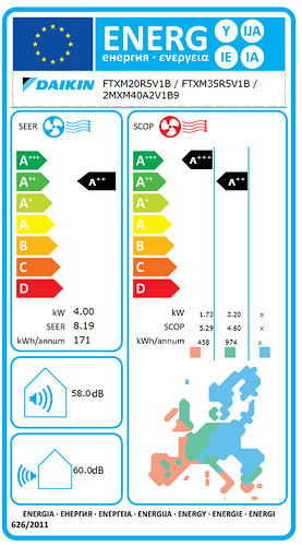

Hier mal die Vergleiche der Perferas Multi- und Singles:
Duo-Split: SCOP: 5,29 FTXM20R5V1B / FTXM35R5V1B / 2MXM40A2V1B9
Single Perfera 2.0: SCOP 6,19 FTXM20R5V1B / RXM20R5V1B9
Single Perfera 3.5: SCOP 6,18 FTXM35R5V1B / RXM35R5V1B9
Weil die Frage lautete:
Es kommt also darauf an, was man vergleicht. Eine pauschale Aussage, dass Multis nie so effizient sind wie Singles, halte ich für nicht uneingeschränkt zutreffend.
