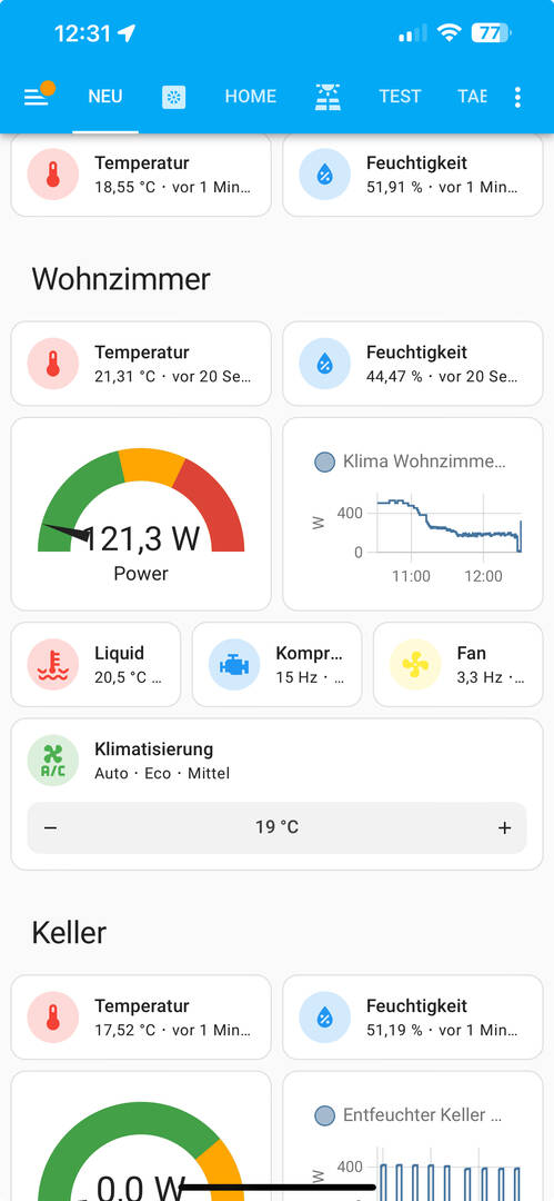

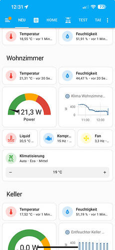

Jepp, im Moment zieht die sich ca. 130watt weg, das bei einer Außentemperaturen von 8 Grad. Beheizt wird das komplette Untergeschoss alleine Durch die eine Truhe, umgedämmter Altbau von 1980, riesige Fensterfront doppeltverglas (auch von 1980), ca. 55qm. Die Zieltemparatur ist auf 19Grad eingestellt, heizen tut die auf 21,5Grad und hält dann die Wärme.
Hier ein Bild, gerade gemacht:
Das ist schon sehr gut! Hast du da keine Wände oder Deckenbögen dazwischen? Normal würde ich sagen, dass man dafür 2 Inneneinheiten braucht.

Ein vergleich zum Wandgerät habe ich, dieses bläst definitiv lauter, der Lüfter läuft mit einer wesentlich höheren Herzzahl. Vom Komfort empfinde ich die Truhen die ich habe angenehmer, ich habe die immer auf Ecco stehen, da bläst es nach schräg oben wie auch unten. Stören tut da nix.

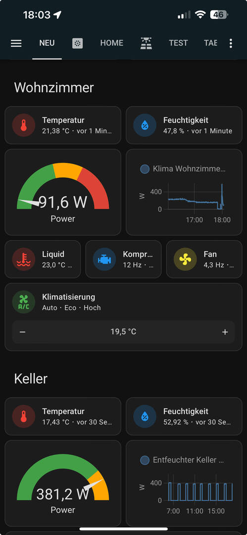

Guck mal hier, der Verbrauch gerade im Moment:

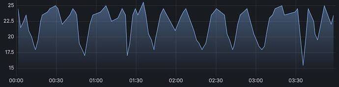

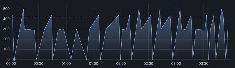

Bloß mal eine Frage: sieht bei euch (v.a. MultiSplit) der Graph auch so seltsam aus? Ein Bild ist die Wärmetauscher-Temperatur, das andere die Lüfterdrehzahl (also beides ein IG).
@eupesco
Na ja, Dein IG taktet vor sich hin. Wenn ich meinen Klimatechniker damals richtig verstanden habe, gibt es für die unterschiedlichen Leistungsklassen der Außengeräte eine optimale Leistungsklassenkombination für die IGs. Deshalb habe ich an meiner 3MXM40 zwei 20er und ein 25er IG.
Wenn er keinen Quatsch erzählt hat, ist Deine Kombination aus zwei 15ern und einem 20er IG unterdimensioniert. Soll heißen, die IGs schaffen die vom AG produzierte Wärme nicht weg. Wenn Du beide Graphen übereinander legst, wirst Du feststellen, dass der Lüfter immer dann ausgeht, wenn die WT-Temperatur am lokalen Maximum ist. Packst Du noch die Solltemperatur des IG in die Grafik, wirst Du vermutlich sehen, dass das Delta zwischen Soll und Ist über der Ausschaltdifferenz liegt.
