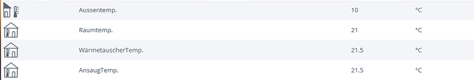

Ich nutze ja, wie gesagt, FHEM und da das Modul DaikinCloud (Neues Modul: 58_DaikinCloud.pm zur Einbindung von DAIKIN Geräten über Cloud (ONECTA)). Der liefert mir die roomTemperature in 1K-Schritten und eine suctionTemperature in 0,5K-Schritte. Zumindest bei den FTXM Wandgeräten ist die identisch mit der roomTemperature bis auf die höhere Auflösung.
Ich glaube, dass die roomTemp eine Berechnung aus der suctionTemp ist. 1. Weil die roomTemp bei der Truhe deutlich korrigiert ist und weil die Roomtemp z.B. bei Abtauvorgängen eine Zeit gehalten wird, während sich die suctionTemp direkt ändert.

Die Ansaugtemp ist identisch zu der Raumtemp. Nur besser aufgelöst.
Spielt aber für die Regelung keine Rolle. Da zählt das Delta zwischen "roomTemperature" und Solltemperatur, egal wie präzise die Ansaugtemperatur gemessen wird. Wir sollten uns generell mal über einheitliche Bezeichnungen von Werten und Daten abstimmen. Sonst diskutieren wir seitenlang nur, weil wir mit demselben Begriff etwas unterschiedliches meinen.

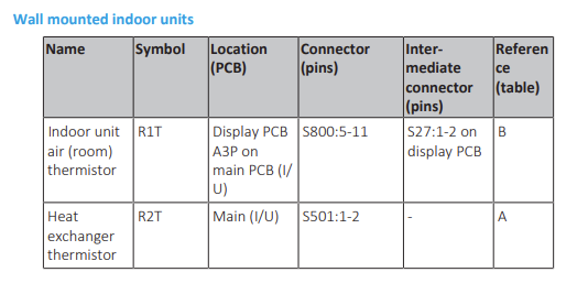

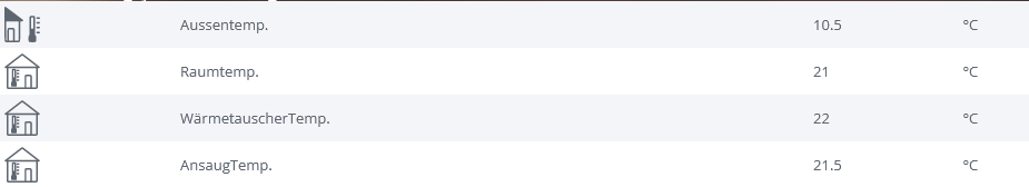

Jein. Ich glaube gar nicht, dass wir was unterschiedliches meinen. Definieren wir mal:
Die FTXM-Geräte haben einen Thermistor "Indoor unit air (room) thermistor" R1T. Dieser nimmt einen Wert der Umgebungstemperatur an der Unterseite des Geräts.
Daraus bildet die Software irgendwas und stellt es in (min.) 2 Werten zur Verfügung:
  1. Raumtemperatur, 1K-Auflösung
  2. Ansaugtemperatur, 0,5K-Auflösung (Es ist keine Ansaugtemperatur. Die kennt er nicht. Wer auch immer sich den Namen ausgedacht hat. Es ist also nur ein Variablenname)
    In den Screenshots von meinem Post sieht man, dass (bei meinen FTXM20- und FTXM50-IGs) die Raumtemperatur nur der gerundete Wert der Ansaugtemp ist.
    Deine Beobachtung ist, dass die IGs bei +3K Delta Soll/Raumtemp. laufen und bei +4K abschalten. Dem stimme ich zu.
    Meine Beobachtung ist, dass die IGs bei +3,5K Delta Soll/Ansaugtemp. laufen und bei +4K abschalten. Es ist also kein Widerspruch. Die 4K-Grenze steht fest.
    (Meine Truhe hat tw. eine deutliche Abweichung zwischen Raumtemperatur und Ansaugtemperatur.
    Die Truhe schaltet an Hand des Werts der Ansaugtemperatur und nicht der Raumtemperatur.)
    Ich behaupte sogar, dass die Regelung der IGs sogar noch präziser arbeitet und wir nur einen Prozesswert sehen. Aus der Beobachtung lässt sich das das mit den +3/4K bzw. +3,5/4K aber zuverlässig nutzen.
    Zumindest bei den Perfera-Wandgeräten repräsentieren beide Werte die am R1T gemessene Temperatur und wir reden so oder so von der gleichen Sache. :wink:

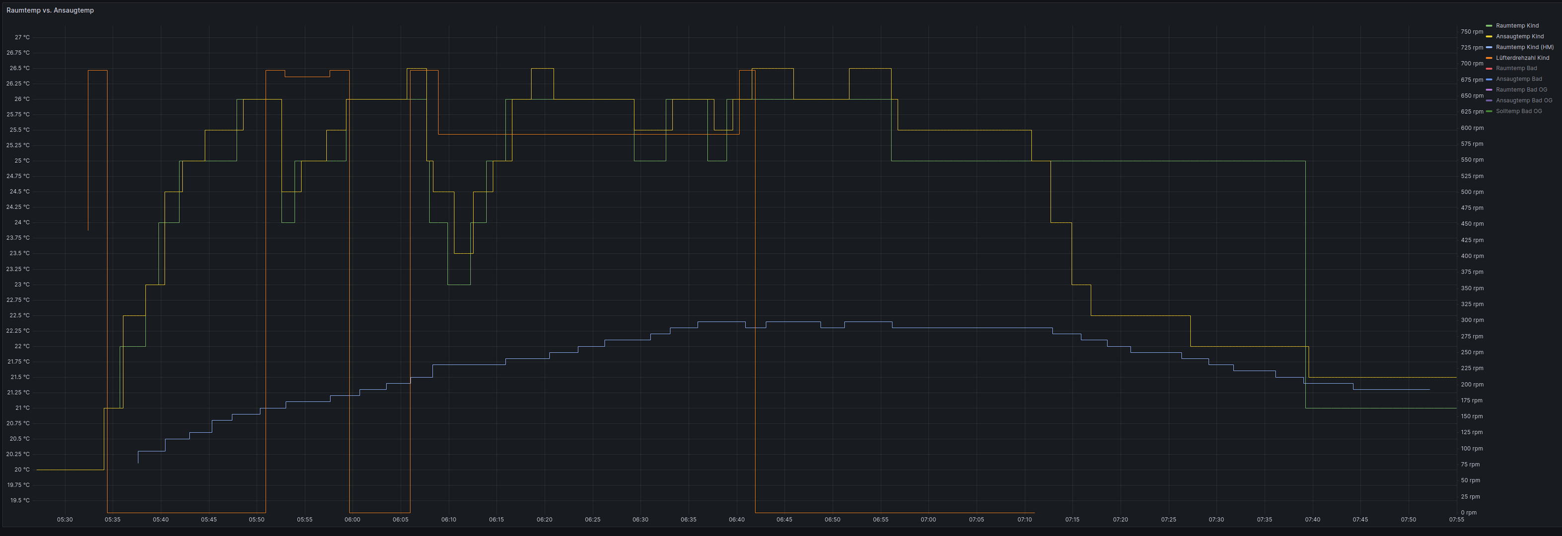

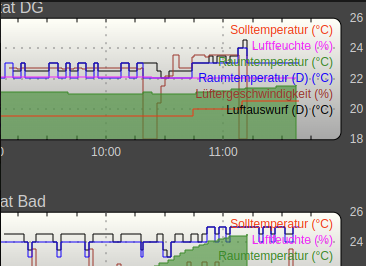

Nimm die Ecke links unten von Bad. Die schwarze Linie (sL) fällt um 0,5K auf den Wert der blauen Linie (bL). Ist sL auf 0,5K gerundet, ist der tatsächliche Messwert >= 23,8°C und < 24,3°C. Kurz darauf fällt bL im 1K, während sL um weiter 0,5K sinkt. Der tatsächliche Messwert sL muss jetzt also >= 23,3°C und < 23,8°C sein. bL fällt von 24 auf 23°C, der reale Messwert muss also >= 22,5°C und < 23,5°C sein. Eine Übereinstimmung von sL und bL gibt es in diesem Fall also nur für 23,3 und 23,4°C. Du hast also nur ein Fenster von 0,2K in dem die von Dir aufgezeigte Korrelation gültig ist.
Sieh dir mal einen Ausschnitt Deiner Daten an, wenn ein Raum noch nicht aufgeheizt ist. Ich vermute, da werden die beiden Graphen nicht so eng beieinander liegen.

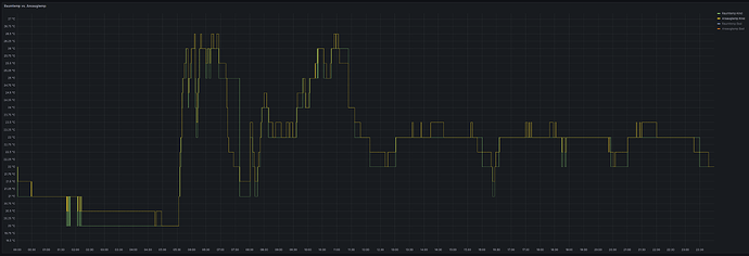

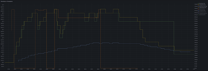

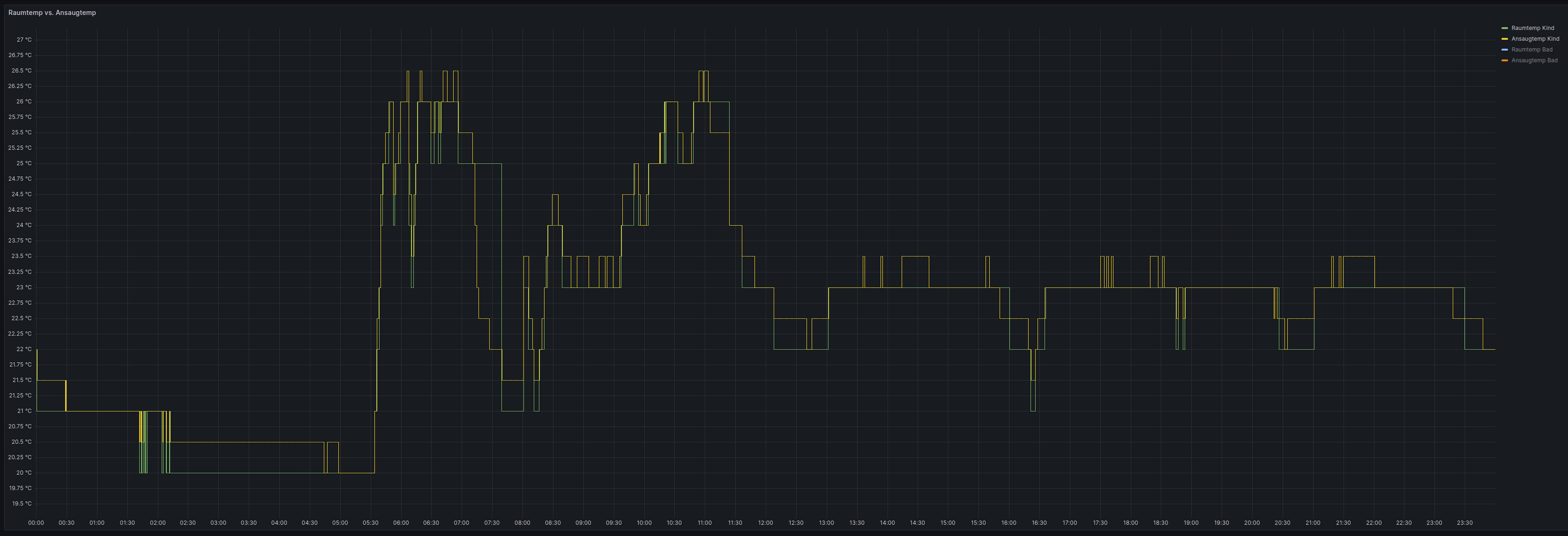

Ich hab die beiden Werte von zwei IGs mal in Grafana gezogen, damit man das besser sieht.
Man sieht: Es weicht nie um mehr als 0,5K ab.
Ausnahme ist, wenn das IG ausgeht. Dann hält er die Raumtemperatur während die Ansaugtemp sich ändert. (Bsp Diagramm Bad zwischen 22:30 und 23:00).
Wenn ich mir das angucke ist das tatsächlich keine mathemathisch korrekte Rundung. Eher ein "Cast", der einfach die Nachkommastellen abschneidet oder ein "floor" einmal auf die nächstniedrige 0.5 und einmal auf die nächstniedrige ganze Zahl.
So ist "Raumtemp = floor(Ansaugtemp)".
Die Raumtemp ist auch nie größer als Ansaugtemp.

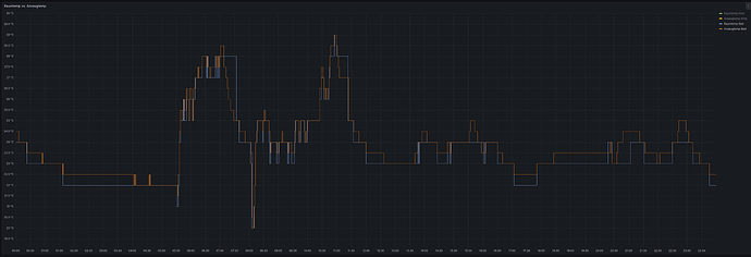

Ausnahme natürlich, wenn die Raumtemp gehalten wird. Z.B. hier:
Ein Sprung auf eine ganzzahlige Temperatur erfolgt immer zeitgleich (3,5->4 bzw. 3->4)

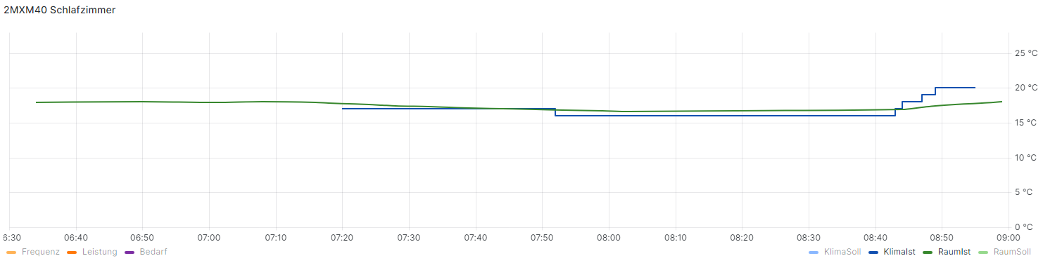

Nicht, wenn der IG-Istwert die Regelgröße ist. Der Grund, warum ich das so strikt trennen möchte, ist Dein Diagramm "Kind" zwischen 07:10 und 07:40 Uhr. Da ist nichts mit parallelen Werten und FLOOR oder ROUND oder CAST.

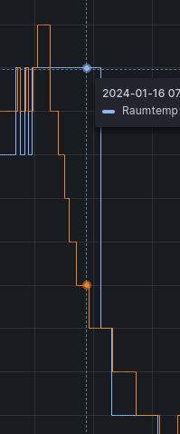

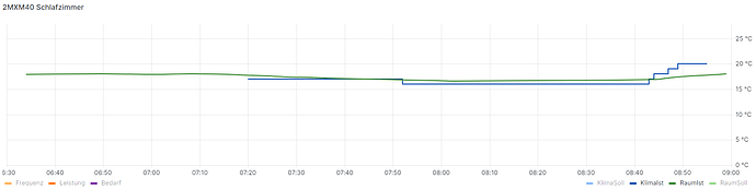

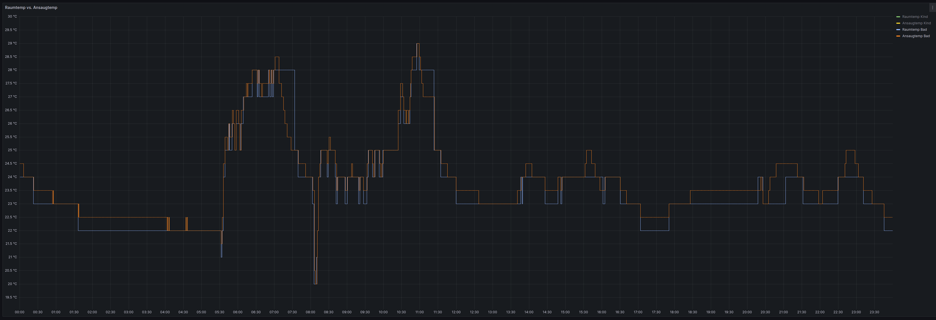

Hier nochmal mit Homematic Raumthemperatur (blau) und Lüfter (Orange) um den relevanten Bereich.
Wie gesagt hält das IG den Raumtemperaturwert nach dem Abschalten (6:42) und aktualisiert den nur sporadisch (6:55 und 7:39) während sich die "Ansaugtemp" dann aus der Warmluftblase langsam dem echten Raumwert annähert.
Ich wette: Wenn ich 7:20 wieder aktiviert hätte, hätte er die Raumtemp aktualisiert und dann wäre sie da auch wieder parallel zur "Ansaugtemp".
Aber ist ja auch Wurst. Wenn du den Wert eh nicht siehst, bringt es dir tatsächlich nix. :wink:

Das klingt so, als würdest Du das "sporadische Aktualisieren" als fehlende Übertragung von Messdaten interpretieren. Diese Schlussfolgerung wäre falsch. Die Raumtemperatur wird aktualisiert, wenn eine (gerundete) 1K-Abweichung gemessen wird.
Gegen 07:00 Uhr wurde das Fenster zum Lüften ganz geöffnet und vergessen. Wir kamen mit realer Raumtemperatur 17,8°C und IG-Ist 18°C aus der Nacht. Das IG war bis zum Schließen des Fensters gegen 08:45 Uhr aus.
