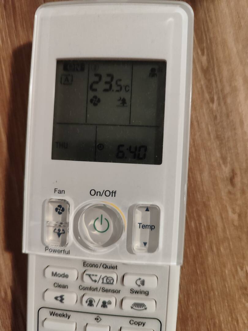

Ich glaube, ich habe das Problem identifiziert.
Wenn ich die Personenerkennung und den 3d Luftstrom ausschalte, läuft alles prima.
Leider kann man die Personenerkennung nur mit der Fernbedienung ausschalten, in der App finde ich dazu leider nichts?
Ich hänge Mal ein Bild von der Fernbedienung dran, rechts oben ist das Zeichen für den eingeschalteten Sensor, den ich nur an der Fernbedienung ausschalten kann

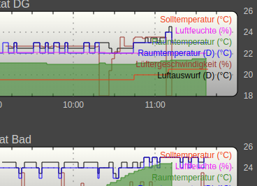

Da hab ich vielleicht was für Dich:
Ich hab ja gestern die Luftauswurftemperatur gefunden. Die wird in 0,5K-Schritten geliefert.
Hab die mal mit in den Graph gelegt: vgl. blaue vs. schwarze Linie.
Das sind 2 schöne Beispiele zu dem von Dir beschriebenen Verhalten.
Und noch viel besser: Die wird auch häufiger aktualisiert als die Raumtemperatur.
Du nutzt IOBroker, richtig? Ich hol die Werte aus dem FHEM-Modul Daikin_Cloud.
Nein, ich nutze openHAB. Ich habe den Entwickler des Onecta-Bindings auch schon gebeten, diese Werte mit ins Binding aufzunehmen. Er hält sie aber für den Betrieb einer Klimaanlage für nicht wichtig, womit er grundsätzlich ja auch Recht hat.
Für die Analyse sind diese Werte aber durchaus wertvoll.

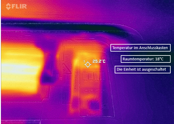

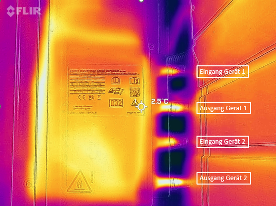

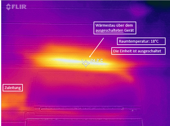

Die IR-Aufnahmen zeigen die Außeneinheit und die abgeschaltete Inneneinheit. Die Inneneinheit ist seit ca. 30 min außer Betrieb, die Raumtemperatur beträgt 18°C. Sehr schön sieht man:
  1. dass die Anschlüsse an der Außeneinheit gleich warm sind:
  1. Die Wärmeblase über der abgeschalteten Inneneinheit von 24,2°C:
  1. Die Temperatur im Anschlusskasten der abgeschalteten Inneneinheit von 25,2°C:

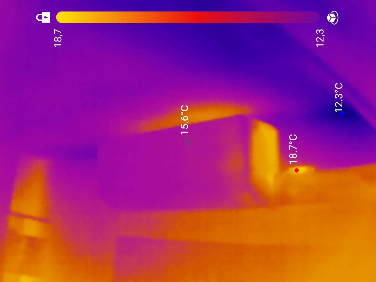

Ich würde ganz pragmatisch darauf schließen, dass am Außengerät das Ventil zum Inngengerät Schlafzimmer nicht schließt, wenn das IG ausgeschaltet ist. Sowohl bei meiner 2MXM40 als auch bei meiner 3MXM40 sind die Temperaturen der abgeschalteten Innengeräte identisch mit der realen Raumtemperatur.
Hier die Thermografieaufnahme von unseren Schlafzimmer. Das IG war den ganzen Tag aus, das zweite ist 10 Stunden gelaufen:
Der Hotspot mit 18,7°C ist das externe WLAN-Modul.

Wenn Wärme zum ausgeschalteten IG kommt, ist der Weg nicht versperrt. Die einzige mir bekannte Sperre ist das Ventil im Außengerät.
PS: Antwort meines (sehr netten !!!) Lieferanten: es ist normal, dass das System in bestimmten Situationen beide Inneneinheiten zuschalten, um die Verflüssigerfläche zu erhöhen - hm :anguished:
@candyman
Das regelt eigentlich die Außeneinheit über den Kompressor. Ist mir bislang nicht nicht untergekommen, dass ein IG passiv mitläuft. Ich kann mir, ehrlich gesagt, auch nicht vorstellen, dass der passive Wärmetauscher des IGs irgendetwas zur Verflüssigung des Kältemittels beiträgt. Dazu fehlt der Volumenstrom und die Wärmeübertragung.
