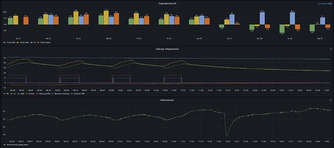

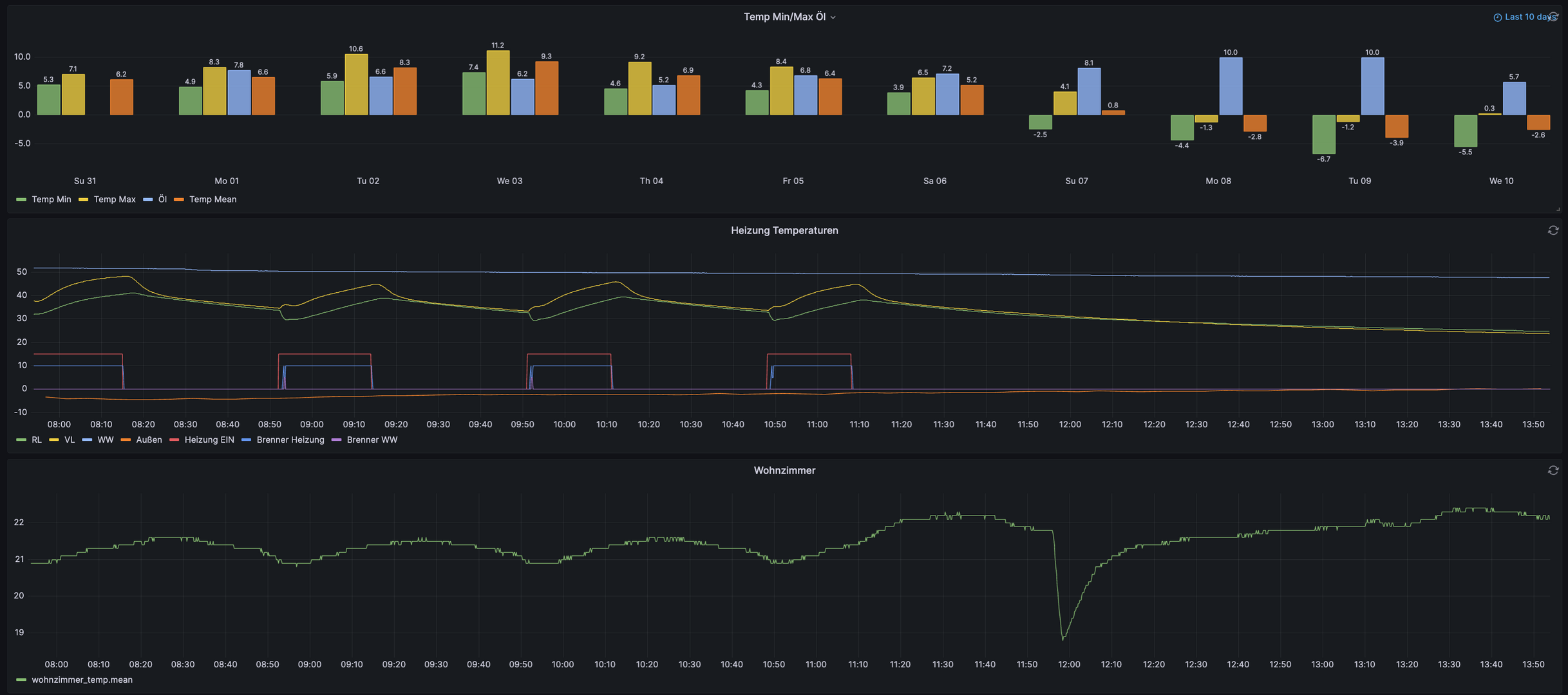

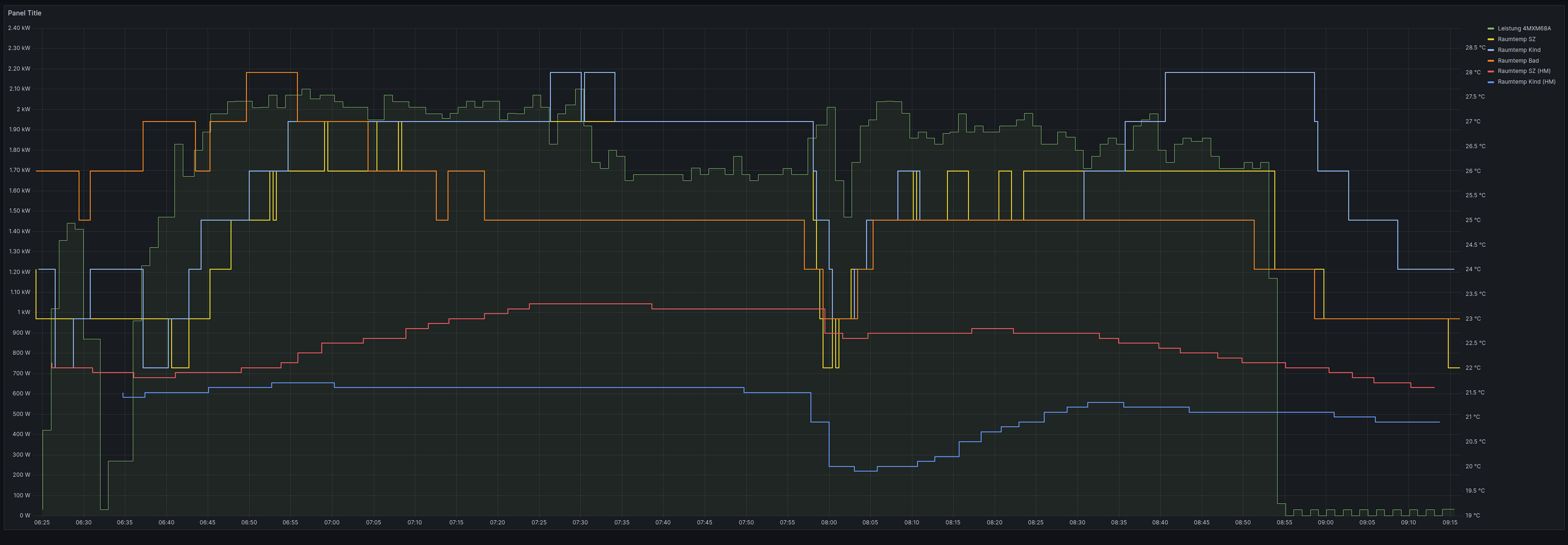

Evtl. hab ich das mit dem Temperaturhalten falsch ausgedrückt und vermutlich profitiere ich auch von der sonst laufenden Ölheizung inkl. Resteinstrahlung von außen.
Im Diagramm (für heute, 11:10 Heizlüfter eingeschaltet) hab ich mal dargestellt was ich mit Temp-halten meine: Die Ölheizung springt nicht an und stattdessen läuft mein Heizlüfter. Klar ist heute super Wetter. Aber wenn ich statt 700W nur 200-300 Watt für Wärmestrom aufbringen muss funktioniert das auch bei schlechteren Bedingungen, so war zumindest mein Gedankengang. Klar ist auch, von Nov-Feb geht die Rechnung nicht auf. Aber für März, April, Sept, Okt evlt. schon. Da läuft sonst auch die Ölheizung, wenn auch nicht voll.
@kg007
Interessant wäre an dieser Stelle noch die Messung der Leistungsaufnahme des Heizlüfters.

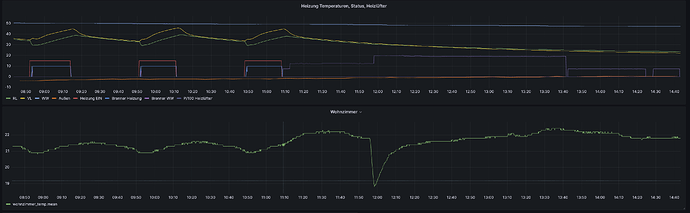

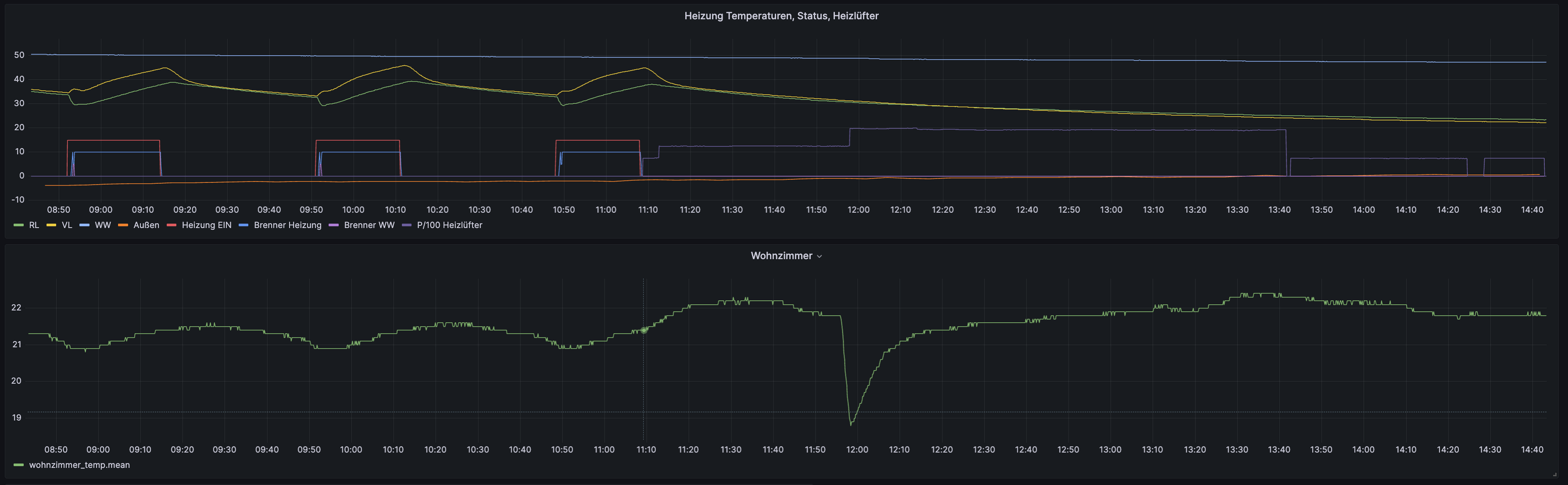

Hier nochmal das Diagramm mit Heizleistung Lüfter (3 Stufig: 700W / 1250W / 1950W). Hinten raus sieht man das bei 700W die Temp gehalten wird. Wenn ich in der Nähe bin schalte ich gerne mal hoch, dann steigt auch die Temp langsam:

Wenn ich das Diagramm richtig lese, läuft der Heizlüfter zwischen 12:00 und 13:40 Uhr aber mit 1950W. Das Aufheizen von 19 auf 22°C kostet Dich also ungefähr 3,4 kWh.
Zwischen 13:40 und 14:20 Uhr sieht man auch, dass die Raumtemperatur leicht sinkt, obwohl der Heizlüfter durchläuft. Was danach passiert ist, dass die Temperatur konstant bleibt, kannst nur Du beantworten.

(Um 12 Uhr hab ich gelüftet und danach den Heizlüfter hochgedreht damit die Heizung nicht anspringt, dann sind irgendwann Frau und Kinder heimgekommen und haben Messungen durch ihre pure Anwesenheit und Tätigkeiten versaut :slight_smile: )

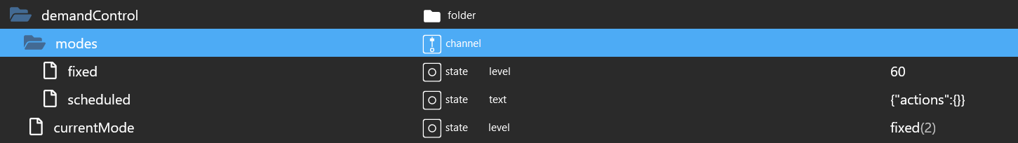

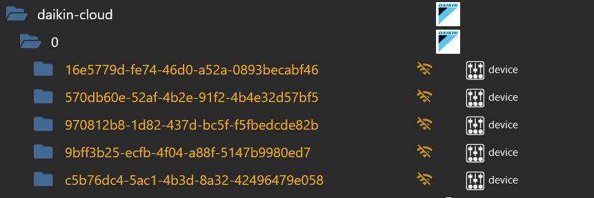

Ich habe meine Daikin Geräte jetzt in den iOBroker einfügen können. Wenn man sich über sein Google Konto anmeldet funktioniert es nicht. Man muss wirklich erst ein neues Konto bei Daikin registrieren und kann dann die Login Daten für den Daikin Cloud Adapter verwenden und bekommt unzählige Datenpunkte. Dazu zwei Fragen:
1. Ich bin iOBroker Neuling, gibt es eine Möglichkeit die automatisch erzeugten Namen von Objekten zu ändern oder einen Vermerk zu hinterlegen? Die Klimas haben als Überordner nur cryptische Namen erhalten:
  1. Kann man sich irgendwie Shortcuts bauen, die dann einen Befehl auslösen und zb die hinterlegten 60% der Bedarfssteuerung bei Bedarf auf 80% zu ändern ohne jedes mal in die Daikin Onecta App zu gehen?

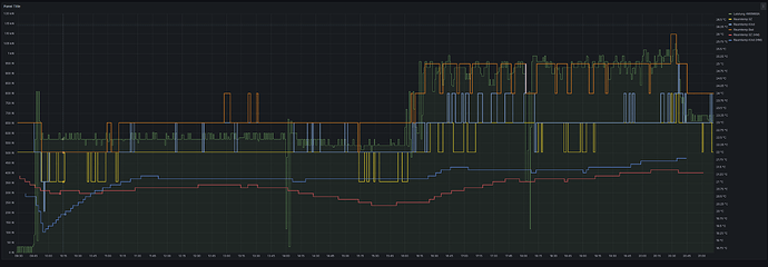

Na, gut, dann mal los. Könnte etwas länger werden.

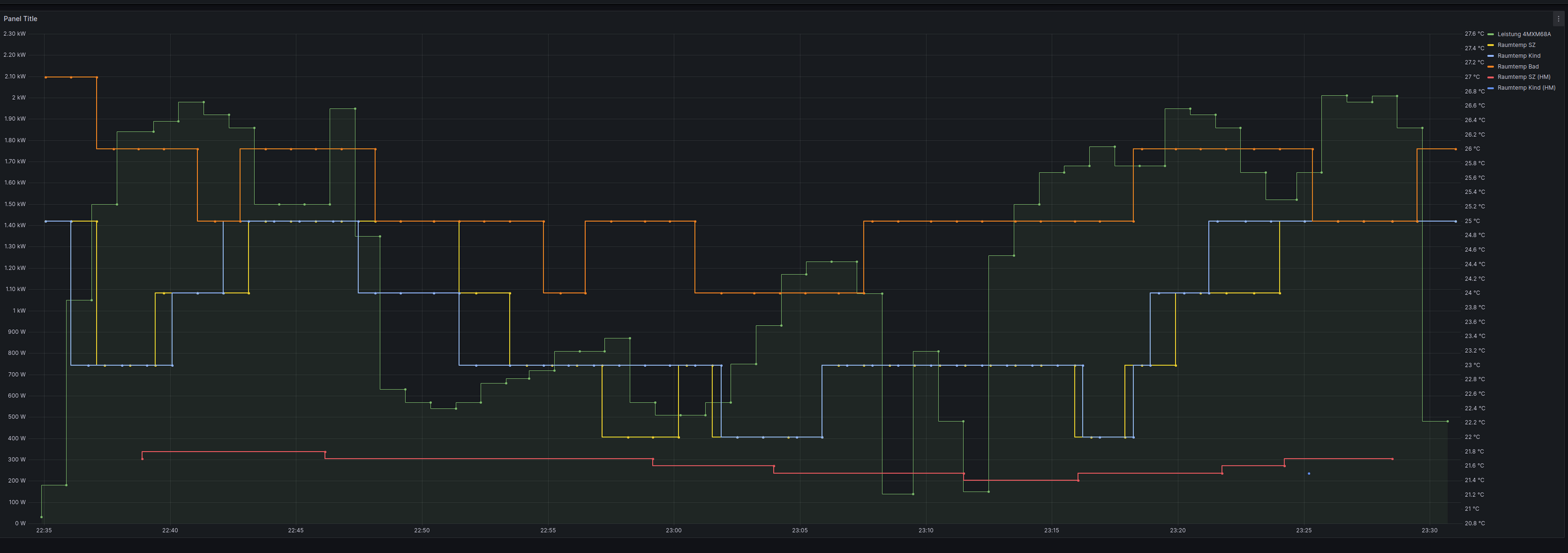

Erster Versuch lief schon gestern Abend. Start 22:35. Man sieht, dass die gegen 22:48 schön runterregelt. Hab gedacht, das wärs.
Kurz nach 23 Uhr gings schon wieder hoch. Dann kam ein kurzes Abtauen, schätze ich mal und danach ist sie direkt wieder ausgetickt und hat dann die ganze Nacht wieder das Takten des Todes gehabt. :sob:
Teil 2:
Etwa 6:30 hab ich nochmal gestartet mit automatischer Solltemp-Führung.
Das ist im FHEM zum Glück nur ein Zweizeiler. ALso die Solltemp immer 2K unter der Ist-Temp zu führen.
(Kurzes Lüften gegen 8:00)
Die Raumtemp vom Dach (SZ) ist danach gleich geblieben und die echte Raumtemp (HM) sogar gefallen. Liegt aber mit dran, dass die warme Luft erst ziemlich spät zu dem Sensor kommt. Die Klima pustet in die andere Richtung.
Leistungsaufnahme war aber immernoch arg hoch mit 2kW.

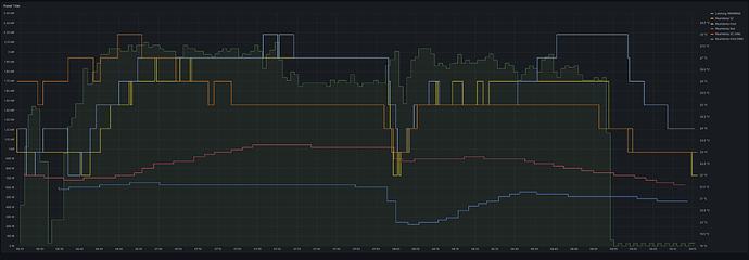

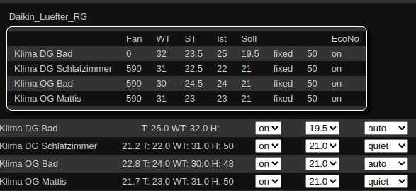

Dann kam gegen 9:45 der eigentliche Test. Ich hab die Räume vorher etwas auskühlen lassen.
Wieder alle IG auf 40%
Alle Offsets auf Werk (SU7->2)
Alle IG an
Soll IG Bad DG (den Raum gibts eigentlich gar nicht, ist die Truhe drin) 19,5
Soll IG DG 20
Soll IG Bad 21
Soll IG Kind 21
Außentemperatur -6°C
(Vielleicht noch zu den Räumen: Mich interessieren im Moment eigentlich nur DG Schlafzimmer und OG Mattis aka. Kind. Dass das Bad zu warm ist, ist ja eher besser als schlechter.)
Um dem ganzen etwas auf die Sprünge zu helfen hab ich im Kinderzimmer das Fenster aufgerissen und ein paar Minuten aufgelassen. (HM -> 19.5)
Interessanterweise ist die 4MX direkt nur 900W angelaufen und sofort auf 550W runtergeregelt.
Man sieht ganz schön, dass warme Räume nie ein Problem waren. Trotz -6°C und 40% sind die Raumtemperaturen schön angestiegen.
Die IG-Istwerte sind superstabil und die Leistungsaufnahme auch.
Man sieht, dass das IG DG am meisten zu kämpfen hat und auch den Lüfter am höchsten dreht.
Interessant ist auch, dass die Truhe Bad DG fast die ganze Zeit mitgelaufen ist, obwohl das Soll mit 19,5 längst erreicht war.

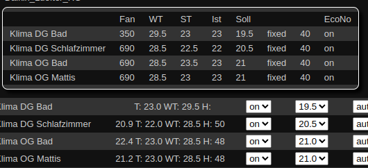

Ca. 14 Uhr war wieder ein Abtauvorgang. Denke, da waren so -2°C.
Wenn ich das richtig interpretiere kann ich die Auswurftemperatur auslesen (ST). Auch ganz cool zu sehen.
Irgendwann hab ich die Solltemp vvom Dach mal auf 20.5 erhöht.
Nach dem Abtauvorgang hat er sich statt wieder auf 570W dann auch 540W eingeschwungen und die Innenräume sind wieder kälter geworden. Keine Ahnung warum. Außen wars ja eigentlich wärmer und paar solare Gewinne dürften auch mit drin gewesen sein.
Was mit aufgefallen ist: Die IGs haben mit kräftiger Lüfterspeed gedreht, die Auswurftemperatur war fast schon unangenehm frisch.
Ich schätze mal, durch die 40% hat er ganz schön zu knabbern gehabt, um die Temperatur in den Räumen zu halten.

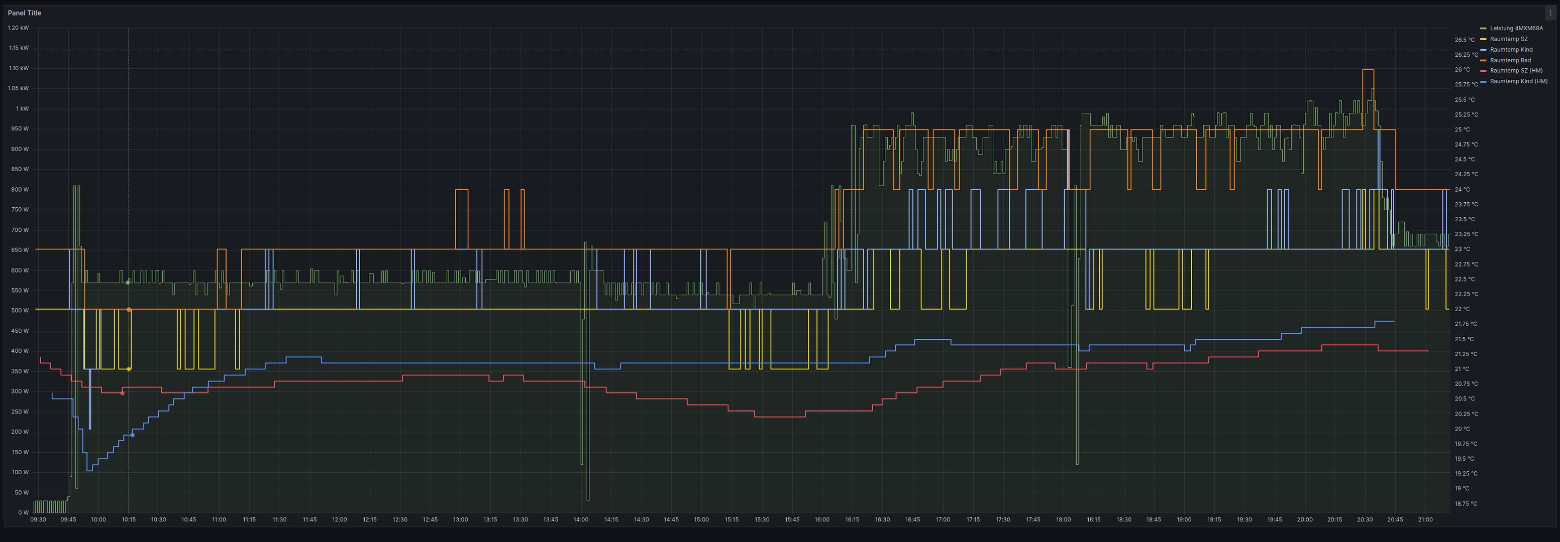

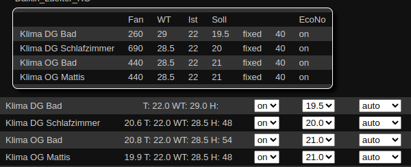

Teil 4: Ab ca. 16 Uhr hab ich angefangen am Wert der Bedarfssteuerung zu schrauben. Aus der Beschreibung von Euch hab ich nur einen Raum erhöht und hätte dann eine höhere Leistungsaufnahme erwartet. Wie oben schonmal geschrieben war ich verwundert, weil nichts passiert ist. Dann hab ich kurz alle erhöht (in FHEM auch nur ein Klick) und die Leistung ging hoch. Also alle wieder runter, Leistung wieder runter. Beobachtung: Die Leistung passi sich nur an, wenn mindestens 2 meiner 4 Geräte eine höheren Wert haben. Die Bedarfssteuerung bleibt ein Rätsel. Ab da hab ich dann immer alle 4 gleich gehalten und die BS erhöht. Die Beobachtung: Bei 60% nimmt er ca. 950W. Die Temperatur am Wärmetauscher steigt und die Auswurftemperatur auch. In der Konsequenz drosselt er dann auch die Lüfter langsam. Die Räume werden wärmer.
Teil 5: Da die Räume deutlich überheizen und ich inzwischen im Dach und Kind auf Flüster gestellt habe, habe ich gegen 20 Uhr die Bedarfsst. wieder reduziert auf 50% Leistungsaufnahme ist 670W bei -5°C. Das wäre schon MEGA!!!
Ich lasse das jetzt mal so laufen und gucke, wie es sich verhält.
Für morgen hoffe ich auf einen Taktfreien Betrieb. Ich würde nämlich gerne mal einen ordentlichen Verbrauchswert aufnehmen bei kalten Außentemperaturen und Taktfreiem Betrieb.
