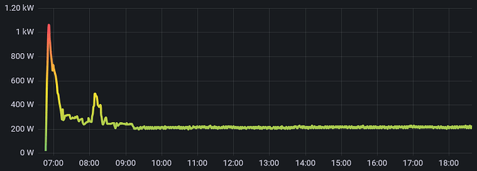

Hast du dir mal genauer die Leistungsaufnahme über die Zeit angeschaut. Hast du da ein Diagramm? Wenn du nur ein Innengerät betreibst, solltest du gut erkennen können, wie der Regler arbeitet. Die Leistung müsste also immer weiter runter gehen, je mehr die Soll-Temperatur erreicht wird. Dafür sollte der Raum aber nicht zu klein sein, damit das sinnvoll funktioniert. Und die Lüfterstufe würde ich etwas höher wählen, damit keine warme Blase um das Gerät herum entsteht.

Mit der Begrenzung der Leistung auf jetzt 50% bin ich zufrieden, die Außeneinheit läuft jetzt mit +/- 300W und heizt die Räume zufriedenstellend, aber langsamer als im Automatikmodus.
Wenn die Solltemperatur in den Räumen erreicht ist und kein Innengerät mehr Leistung abruft, geht der Kompressor dann auch aus. Im Automatikmodus heizt die Anlage schneller hoch bei höherem Stromverbrauch und taktet dann auch öfter. Beides halte ich nicht für besonders effizient, so dass ich sie jetzt erstmal in dem manuellen Begrenzermodus lasse und weiter beobachten werde.

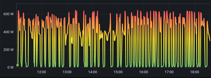

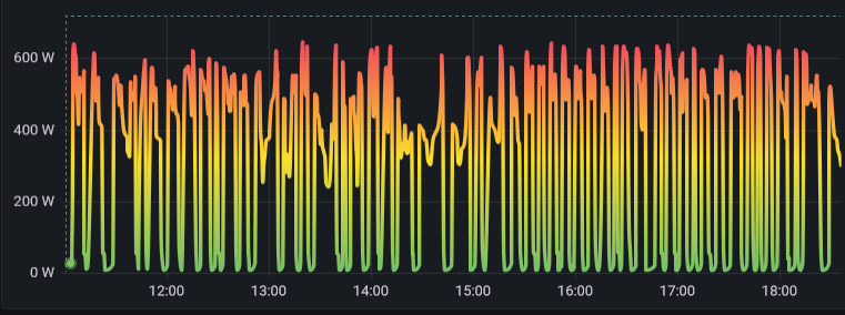

Das Takten kann ich auch bei mir beobachten. Aktuell laufen 3 Innengeräte - 2 davon über die 2er Multisplit. Und diese taktet wie blöde. Hätte eigentlich gedacht, dass dieser 50er schon auf 3xx Watt runtermoduliert. Aber sie hält sich eher bei 5xx Watt auf, beim Taktstart etwas über 600 Watt.
Da hilft auch nicht Bedarfssteuerung auf Auto oder auf manuell 40%, tiefer will sie einfach nicht.
Dagegen läuft die 35er Singlesplit schön modulierend mit 200 Watt.

Beim Takten, hast du geprüft, dass immer beide Innengeräte auf derselben Leistungsbegrenzung stehen, da die Außenanlage immer nach dem am höchsten eingestellten Gerät geht.
Bei mir hat Onecta manchmal die Einstellung der Leistungsbegrenzung erst nach dem dritten Anlauf in der APP übernommen.
Es sah bei der Einstellung zwar so aus, als ob der Wert übernommen wäre, eine Minute später, war aber wieder der alte Wert sichtbar.
Beim 2. oder 3. mal war es dann dauerhaft übernommen.

yep, die Bedarfssteurung hab ich synchron geändert und nochmal geprüft. Hab dann auch mal nen Versuch gestartet und wieder beide auf Auto gesetzt. Nach ner Zeit wieder zurück auf 40%. Hat leider auch nix gebracht.
