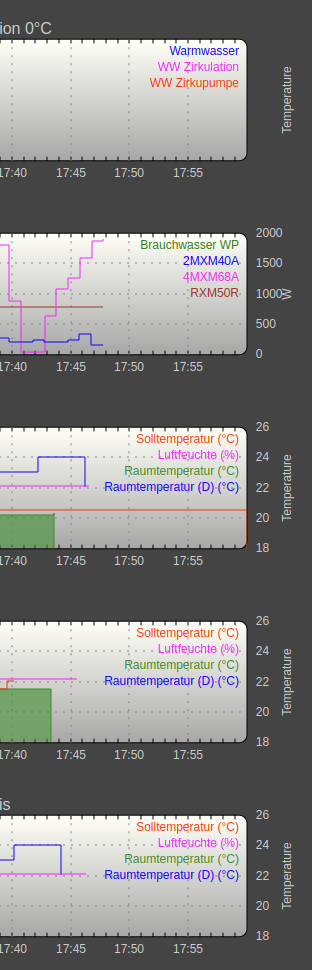

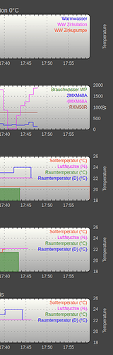

Ich meinte eigentlich zeitlich feiner aufgelöst ![]()
Der Bereich von 16:45 bis 19:30 Uhr auf die gesamte Breite gestreckt und die blaue Linie sollte nicht oben aus dem Diagramm verschwinden. Die blauen Ausschläge nach oben scheinen das Problem zu sein.

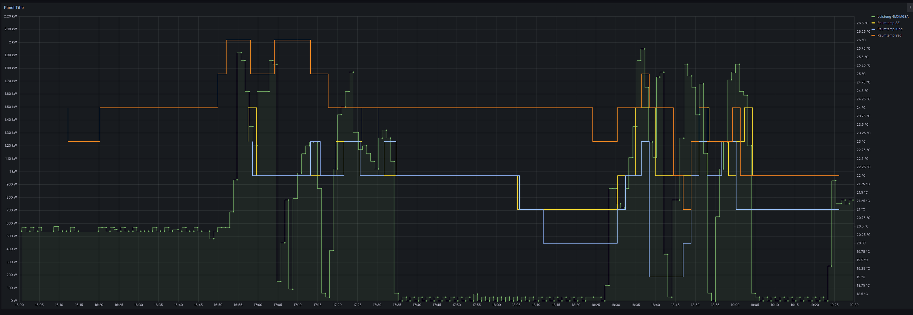

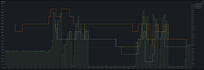

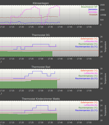

Hab das mal schnell in Grafana reingezogen. Hoffe, so ist es besser. ![]()

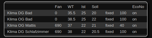

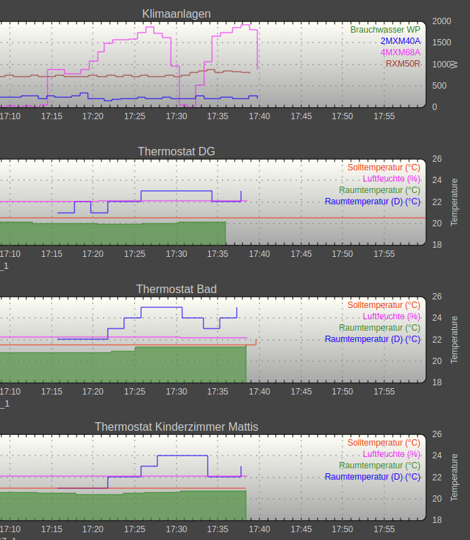

Hier nochmal ein Shot von gerade eben. Hatte die 4MX ne Weile aus.
17:14 gestartet. Man sieht die Leistungsaufnahme. Da passiert an den IGs aber nich nix. Nur der Kompressor läuft.
Dann fangen die IGs an. 17:15-17:19 ist die Leistungsaufnahme ok. Dann gehts wieder bergauf. Die IGs arbeiten, die Wärme bleibt aber "stehen".
Solltemp ist jeweils die rote Linie.
Alle IG auf Bedarf 100%, nur Kind auf 40%.
Wenn der auf 40% läuft, warum zieht der fast 2000W? ![]()
Jetzt springt er gerade wieder an. Die 2 IGs laufen an.
Dabei sinkt die Ist-Temp (Luftbewegung, der Raum ist ja noch "zu kalt"). Trotzdem ballert das AG weiter. An den IGs bei Abschaltung 41°C am Wärmetauscher.

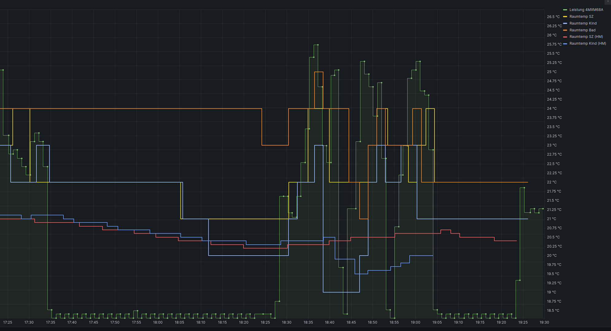

Von 17:35 Uhr bis 18:25 Uhr sieht man sehr gut, dass alle 3 IGs aus sind und die Anlage komplett abschaltet. Danach fährt sie hoch mit entsprechender Leistungsaufnahme. Also genau das, was bei Multisplit das Worst-Case-Szenario ist.
Warum sinken in der Zeit Schlafzimmer und Kind so stark ab? Habt ihr gelüftet?
Der Bereich um 18:40 Uhr herum bringt mich zu dem Schluss, dass Du ein Problem mit der 1K-Auflösung der IGs bei der Messung der Temperatur hast. Liegt die reale Temperatur am Sensor des IG bei 23,5°C und bewegt sich nur minimal nach oben oder nach unten, liefert das IG im schnellen Wechsel 23 bzw. 24°C. Liegt die Solltemperatur des IG bei 20°C, führt das zu "An", "Aus", "An", "Aus", ...
Um 18:44 Uhr und 18:54 Uhr hattest Du das Pech, dass alle IGs aus waren und das AG ebenfalls ausgeschaltet hat. Eine Minute später schaltete ein IG wieder ein und das AG ging in die Startphase mit entsprechender Leistungsaufnahme.
Genau, in der Zeit hab ich sie manuell ausgemacht, weil mir die Takterei auf den Keks ging.
Die sinken in Wirklichkeit von 21 auf 20,25°C ab. Ungedämmter Altbau halt. Hab mal die Homematic-Temperaturen mit reingenommen.
Der Sprung in den IG-Ist-Werten... Keine Ahnung. Hab das Gefühl, wenn die Anlage ganz aus ist, aktualisiert er die Werte nicht immer.
Der Wert ist nicht relevant, weil sich, sobald der Lüfter ausgeht, die Wärme im IG erstmal staut.
Das ist doch genau der Grund für die hohe Leistungsaufnahme. "Neustart" der kompletten Anlage.
Konsequent und logisch. Trotz laufendem IG sinkt die gemessene Temperatur. Die aktuelle Heizleistung reicht also nicht, wir brauchen mehr.

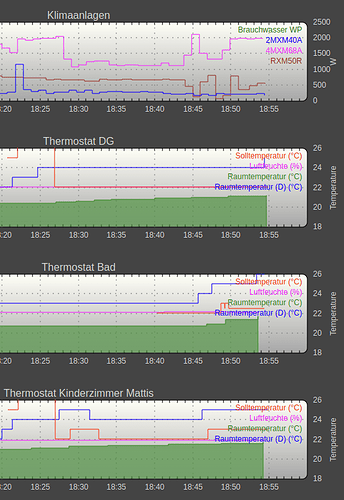

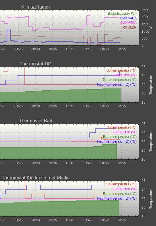

ok. Dann mal los. 18:22
IG SZ und Kind an, die Bäder aus.
SU7->1, also -1°C
Soll auf 30°C, beide Auto, Bedarf auf "aus", am IG Kind auf 40%
Leistung springt auf 1900W
Lüfter drehen höher (860)
Leistungsaufnahme klettert auf 1980W
Wärmetauschertemp ist 40,5°C
IG-Ist 24°C

18:41
Leistung 1121W
Temp am WT 37(.5)
IG-Ist immer noch 24
18:43
Musste das Bad mit dazunehmen. (Kinderbedürfnisse)
Soll 22, Lüfter Stufe 1 fix
Leistung springt auf 2250W und fällt nach 1 Min auf 1925W dann weiter 1700W, 1300W nach 23 Min
18:47
IG ist Kind auf 25 -> Soll 23
IG Bad -> Auto (Lüfter Speed bleibt gleich)
Leistung bei
18:49
IG Bad geht aus. Ist zu warm geworden.
Leistung steigt (wie angesagt)
18:52
Leistung bleibt bei 2000W
Muss ausmachen. Die Familie fragt nach dem Aufguß.
Unter 1100W ist er nicht gefallen. :-/
Die tatsächliche Raumtemperatur spricht allerdings gegen einen Aufguss. Du bist im Moment beim Standardregelverhalten vom Multisplits beim Heizen. Erstmal alles was geht und dann schauen wir mal, wie weit wir runter regeln können. Das ist für das subjektive Wärmeempfinden kontraproduktiv.
Außerdem sieht es so aus, als wären die IGs möglicherweise ein kleines bisschen überdimensioniert. Das in den Griff zu bekommen, ist schwierig aber nicht unlösbar.
Deshalb mein Vorschlag für morgen zum Heizbeginn: Alle IGs auf Bedarfssteuerung "40%". Dann mit dem Heizen beginnen, normale Solltemperatur wie gewünscht. Nach einer halben Stunde prüfen, wie weit sich die Räume erwärmt haben. Bei mehr als 0,5°C gehe ich tatsächlich von einer Überdimensionierung des betreffenden IGs aus.
Sollten sich die Räume nicht erwärmen, die Bedarfssteuerung in 5%-Schritten erhöhen und danach immer 15 Minuten warten. Keine Raumerwärmung = Bedarfssteuerung hoch und warten.
Sind die IGs nicht überdimensioniert, wird ab irgendeinem Punkt die Raumerwärmung beginnen. Dann sollte die Anlage aber schon ziemlich weit runter moduliert haben und sich langsam innerhalb der freigegebenen Bedarfssteuerung steigern. Wenn Du Daten hast, können wir weiter sehen.
