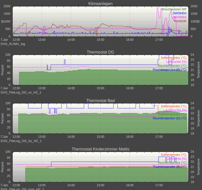

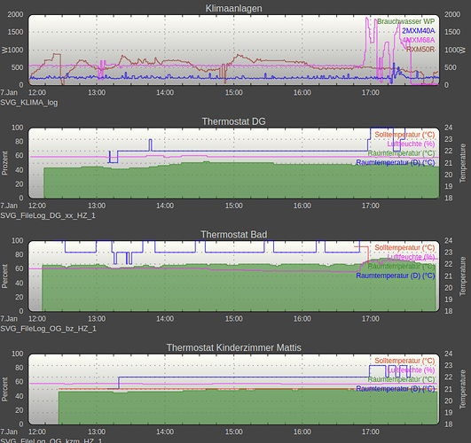

Guck mal den Screenshot hier an. Der ist von vor 2 Tagen.
Im obersten Chart sind die Leistungsaufnahmen die Außengeräte. Die pinke Linie ist die von der 4MXM68A.
Darunter sind die Raumtemperaturen von den Homematics (grün) und in blau die von den IGs gemessenen Ist-Werte. Skala ist 18-24 Grad, also die gepunkteten Linien sind je 2°C.
Zwischen 12 und 16 Uhr liegen die Ist-Werte von den IGs bei 22°C. Die werkeln auf "kleiner Flamme" einfach schön leise vor sich hin. Da hat nichts abgeschaltet zwischendurch, sondern mofuliert. Die 4MXM68A läuft schön mit knapp über 500W durch.
Kurz vor 16:30 Uhr tickt die 4MX plötzlich aus und schiebt brutal viel Temperatur in die IGs. Daraufhin gehen auch die IG-Istwerte hoch und die IGs schalten ab. Ab da nimmt das Drama seinen Lauf.
16 Uhr war übrigens der gemessene Durchgang AT 0°C.
Seit dem kommt die nicht mehr klar.
Was ich schon probiert habe: Die 4MX abgeschaltet und die Räume Richtung 19,5°C auskühlen lassen. Wenn ich nun wieder starte sind die IG-Ist-Werte wieder bei 21 Grad. Trotzdem schickt die 4MX 2000W Wärme rein und die Takterei geht weiter. Obwohl die echte Raumtemp. nicht erreicht ist (Wärmeblase). Er moduliert einfach ums verrecken nicht runter.

Dein Diagramm ist sehr aufschlussreich und liefert, glaube ich, eine Erklärung für das Verhalten. Ab ungefähr 17:00 Uhr schießt die Leistungsaufnahme ja ziemlich stark nach oben und "oszilliert".
Bis 17:00 Uhr laufen Kinderzimmer und DG mit relativ konstanten Ist-Temperaturen laut IG, während das Bad wahrscheinlich "überversorgt" ist und die am IG gemessene Ist-Temperatur immer wieder hoch geht. Eigentlich müsste das IG im Bad im 30-Minuten-Takt an und aus gehen.
Ab 17:00 Uhr gehen auch die IGs im DG und Kinderzimmer an und aus. Das führt wahrscheinlich dazu, zeitweise nur ein IG aktiv ist. Das führt dazu, dass die Heizleistung des noch aktiven IG plötzlich nach oben geht. Aus dem Datenblatt der 4MXM68 kann man ersehen, dass bei 3 aktiven 20er IGs die Heizleistung bei 2,5 kW liegt, wenn nur noch ein 20er aktiv ist, hat das plötzlich 3 kW Heizleistung.
Die erhöhte Heizleistung führt zu einem Anstieg der am IG gemessenen Temperatur, das IG schaltet ab. Beim nächsten IG ist die gemessene Temperatur zwischenzeitlich unter die Ausschaltgrenze gesunken und es bekommt die volle Heizleistung. Das IG wird warm, die gemessene Temperatur steigt, das IG schaltet ab. Das nächste IG ist runtergekühlt und das Spiel beginnt von vorne.
Wenn es ganz unglücklich läuft, sind immer mal kurzzeitig alle IGs abgeschaltet und immer dann, wenn ein IG startet, ist es für das AG wie ein Starten aus ausgeschaltetem Zustand mit erhöhter Leistungsaufnahme wegen erstmaligem Aufheizen.
Genauer ließe sich das verifizieren, wenn Deine Diagramme feiner auflösen würden.
Wenn es ganz unglücklich läuft, sind immer mal kurzzeitig alle IGs abgeschaltet und immer dann, wenn ein IG startet, ist es für das AG wie ein Starten aus ausgeschaltetem Zustand mit erhöhter Leistungsaufnahme wegen erstmaligem Aufheizen.Genauer ließe sich das verifizieren, wenn Deine Diagramme feiner auflösen würden.
Hier einmal besser aufgelöst. Die Daten sind Minutenwerte. Viel schöner wirds leider nicht ![]()
Deine Einschätzung finde ich plausibel. Aber wie komme ich denn dann wieder in den "guten" Modus, wenn er selbst bei nur einem IG mit mindesten 1000-1200W reindrückt und einfach nicht runtermoduliert?
