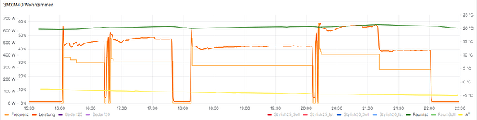

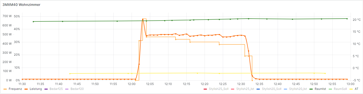

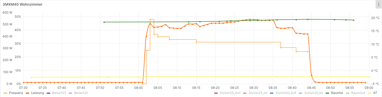

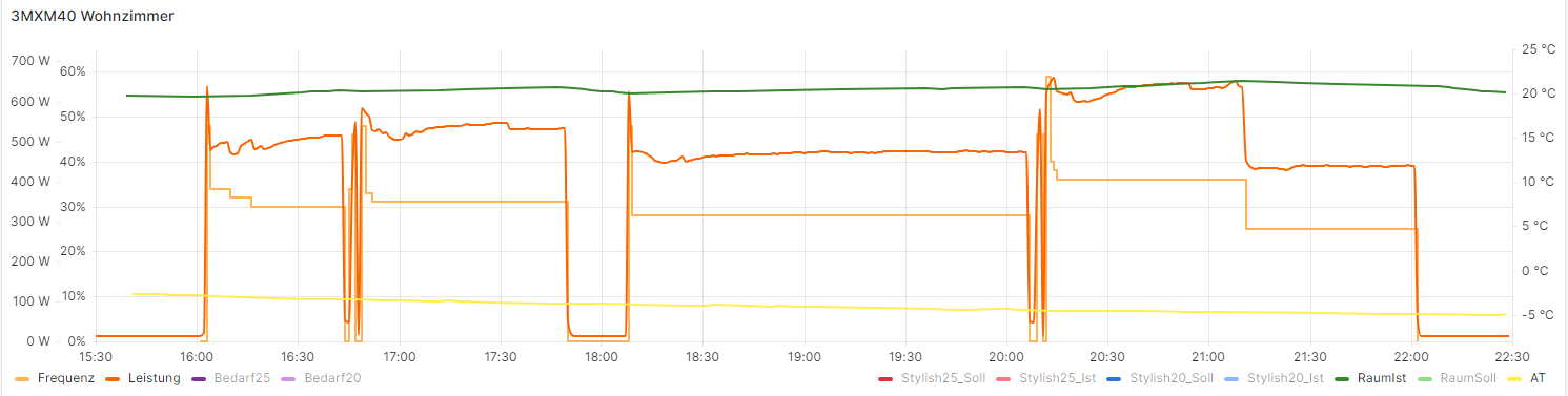

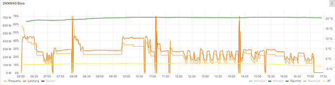

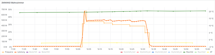

Da uns der Frost jetzt auch fest im Griff hat, ist es mal an der Zeit, aktualisiert Daten zu liefern. Außentemperatur nahezu konstant -2°C. Als erstes unser Wohnzimmer nach der Nachtabsenkung. Aufheizen von 18,4 auf 19,2°C innerhalb von 45 Minuten:
Die zweite Aufheizphase mit Zieltemperatur 20°C. Innerhalb von 30 Minuten von 19,3 auf 20,5°C aufgeheizt:
Und schließlich die Wohnphase mit zwei Abtauzyklen um 16:45 und 20:10 Uhr sowie einer kurzen Abwesenheit um 18:00 Uhr herum:
Die Außentemperatur ist bis 22:00 Uhr auf -4,9°C gefallen. Gesamtenergieverbrauch fürs Wohnzimmer gestern erstaunlich geringe 3,66 kWh. Allerdings läuft unsere Gasheizung als Grundlastversorger mit und hat fürs ganze Haus incl. WW zusätzlich 115 kWh "verballert".

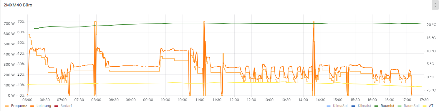

Im Büro lief die Klima während der Nutzungszeit durch. Bei Raumsoll 20,5°C gab es insgesamt 7 Abtauzyklen und der Verbrauch lag bei 3,23 kWh, kurzes Anspringen des IG im Schlafzimmer eingerechnet.
Die Auswertung für heute wird nochmal etwas spannender, weil die Nachttemperatur bei -7°C lag und aktuell immer noch bei -5,9°C liegt. Allerdings boten die Verhältnisse gestern wieder Anhaltspunkte für weitere Optimierungen meiner Regelung. So scheint es einen direkten Zusammenhang zwischen der eingestellten Solltemperatur am IG und der Lüfterdrehzahl zu geben. Ich hoffe allerdings immer noch auf ein Update des openHAB Bindings, damit ich die Lüfterdrehzahl auslesen und diesen Eindruck verifizieren kann.
