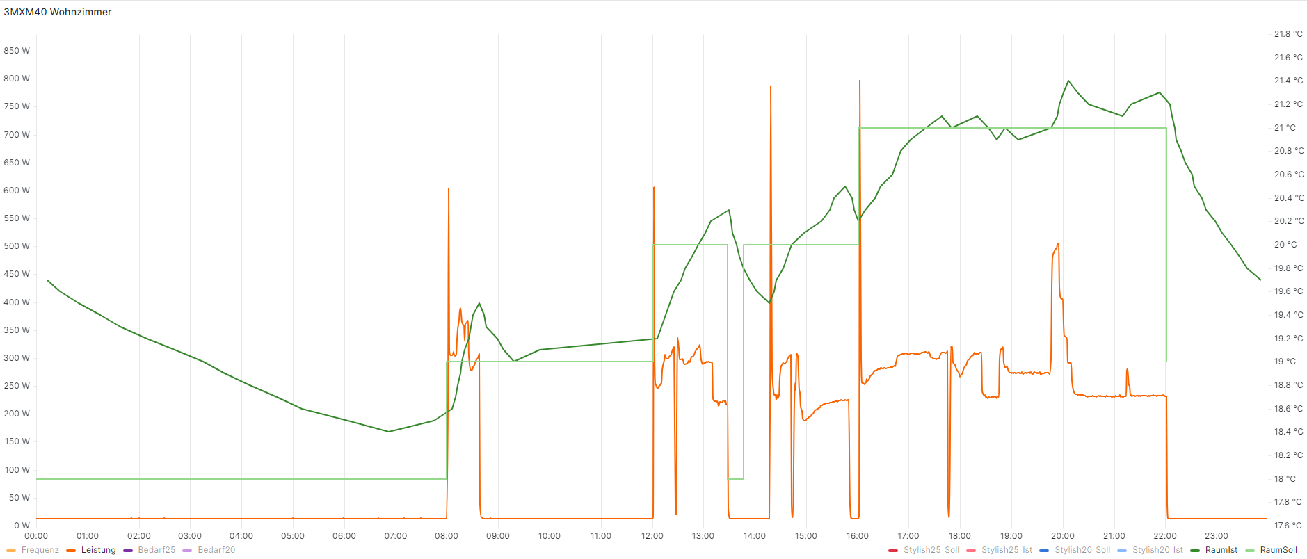

Aktuell verbrauchen bei mir 2 IG (Temperatur auf 20 Grad eingestellt) bei 40 qm beheizter Fläche, 250 Watt pro IG. Aktuelle Außentemperatur 10 grad
Weil ein Bild mehr sagt als tausend Worte:
Dunkelgrün: Raumtemperatur laut Raumthermostat
Hellgrün: Raum-Solltemperatur
Orange: Leistungsaufnahme
Im Betrieb zwei von drei IGs. Beide IGs im Wohnzimmer (42 m² mit offenem Wintergarten). Heizzeit von 08:00 bis 22:00 Uhr. Raumsoll gestaffelt nach Raumnutzung und Temperaturdifferenz zu den anderen Räumen auf der Etage.

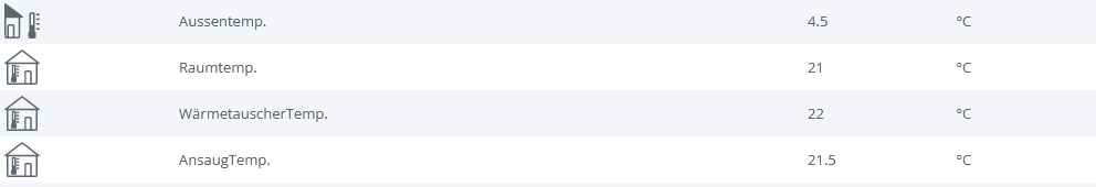

Thermostat im Innengerät zeigt 5 Grad mehr als das analoge Thermometer
Bedarfsteuerung "Auto" entspricht nicht meinem Verständnis nach Energieeffizienz.
@zwillinger
Hast Du Perfera-Innengeräte? Dann sind 5 Grad zwar viel, nach meiner Erfahrung aber für Perferas nicht ungewöhnlich.
Zum Thema "Bedarfssteuerung" gibt es einen umfangreichen Austausch hier im Forum. Die Einstellungen in der App sind nicht intuitiv und funktionieren nicht so, wie man es erwarten würde. Für meine Bedürfnisse ist "AUTO" mittlerweile obsolet. Die Einstellung über die Prozentwerte funktioniert dagegen erwartungsgemäß.
Ja, bestätigt deine Erfahrung und die Vermutung, dass die Perfera Messprobleme bei der Innentemperatur hat. 5 Grad ist schon heftig. Merkwürdig bleibt noch, dass es bei einigen recht gut funktioniert.

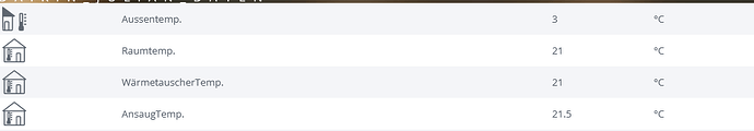

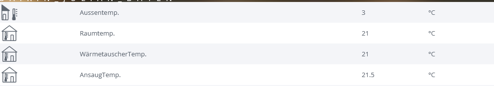

Wenn die Perferas nicht laufen, sind die Temperaturmessungen an allen Stellen (intern, Ansaug-, Auswurf- und EXTERN gemessen) völlig plausibel.
Perfara 2.5:
Perfera 2.0:
Die Außengeräte hängen beide im windgeschützem Bereich, aber an verschiedenen Orten. Von daher dürfte die AT im Toleranzbereich der Temperaturfühler liegen. Von den externen Funkthermometern weiß ich, dass +-1K völlig normal ist.
Ich glaube, das Problem ist nicht eine Abweichung im ausgeschalteten Zustand. Es wird wohl darum gehen, dass der Innensensor an einer Stelle positioniert ist, die nicht so optimal die erwärmte Luft im Raum misst. Das kann mehrere Ursachen haben: Es kann sein, dass Wärme vom Gerät selbst auf den Sensor abstrahlt und ihn erwärmt. Es kann aber auch sein, dass das Gerät nicht die einsaugende Luft misst, sondern die Temperatur da oben in 2-2,5 m Raumhöhe, vielleicht sogar eine Wärmeblase um das Gerät. Und dort oben ist es je nach Situation Vorort durchaus mal 3-4 Grad wärmer, als z.B. mittig im Raum in Tischhöhe.
Generell ist das sowieso immer eine ziemliche Kompromisslösung, wenn der Sensor im Innengerät sitzt. Teils funktioniert es trotzdem gut, teils aber auch nicht.
Wenn die Geräte aus sind, klappt natürlich die Temperatur Anzeige. aber sobald die Dinger heizen, kommen dann eben falsche Werte.
