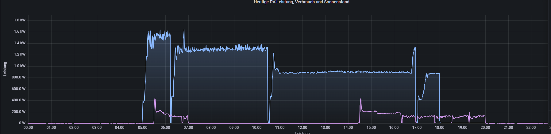

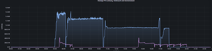

Ich wollte mich nochmal wegen meiner Daikin-Anlage ( 2MXM40A2V1B / 2 Innengeräte: CTXM15R2V1B + FTXM25R2V1B) Die Probleme macht melden. Mittlerweile habe ich ein Shelly dran um die Leistung zu messen. Das Innengerät FTXM25R2V1B läuft derzeit nicht. In der kleinen Werkstatt läuft das Innengerät CTXM15R2V1B derzeit Werktags von 5 bis 18 Uhr, solange Schwiegerpapa dort bastelt. Eingestellt ist auf 19 °C Zieltemperatur bei Lüfterstufe 5 ohne sonstige Einstellungen (Kein Econo oder Bedarfssteuerung). Gestern hatten wir tagsüber zwischen 7 und 8 °C Außentemperatur. Mit Einfrieren haben wir derzeit keine Probleme, was wir ja zuletzt bei 0 Grad trotz entfernen des Abtropfschlauchs hatten.
Hier mal die Ansicht aus Grafana (blaue Linie)
Ich finde den Verbrauch schon echt richtig hoch, dafür das es ja das kleinste Innengerät ist (CTXM15R2V1B). Bei den milden Außentemperaturen steht das doch in keinem Verhältnis, oder? Ist die Werkstatt dermaßen schlecht gedämmt (Außen nach Innen: Ziegel, Dämmung, Kalksandstein / 2 Feuerschutztüren, vermutlich schlecht gedämmt. Betondecke zum Dachboden ungedämmt, ca 30 m³), dass das Gerät so viel Leistung abrufen muss?
Die Lila-Linie ist übrigens das Truhengerät der Monosplitanlage die super rund läuft. Der Raum ist kleiner und modern isoliert (Dachgeschoss mit Dachschräge). Läuft nur morgens und nachmittags wenn mein Sohn da ist per Timer und Econo. Aber da liegen schon krasse Welten dazwischen.

@zwillinger Das Innengerät zeigt 21 °C an bei 19 °C Zieltemperatur. Also ja. Jetzt bei den Außentemperaturen und der Laufzeit geht es ganz gut. Die Werkstatt ist zirka 30 m² groß. Das Innengerät hängt etwas ungünstig und nicht genau in der Mitte des Raums, sodass es schon ein Temperaturgefälle gibt. Aber es ist so optimal für eine Werkstatt. Nur der Verbrauch stört mich. Bei 0 °C hatten wir ja Probleme mit einfrieren und das Abtauprogramm kam nicht mehr gegen an. Daher schließe ich auch einen Defekt am Kompressor und/oder einen erneuten Kältemittelmangel nicht aus. Zwar ist die Auswurftemperatur mit 45 °C nicht gering, aber vielleicht verursacht ein Defekt ja trotzdem einen höheren Verbrauch? Ich werde es auch mal mit anderen Einstellungen probieren. Eventuell dann auch 24/7 durchlaufen lassen.

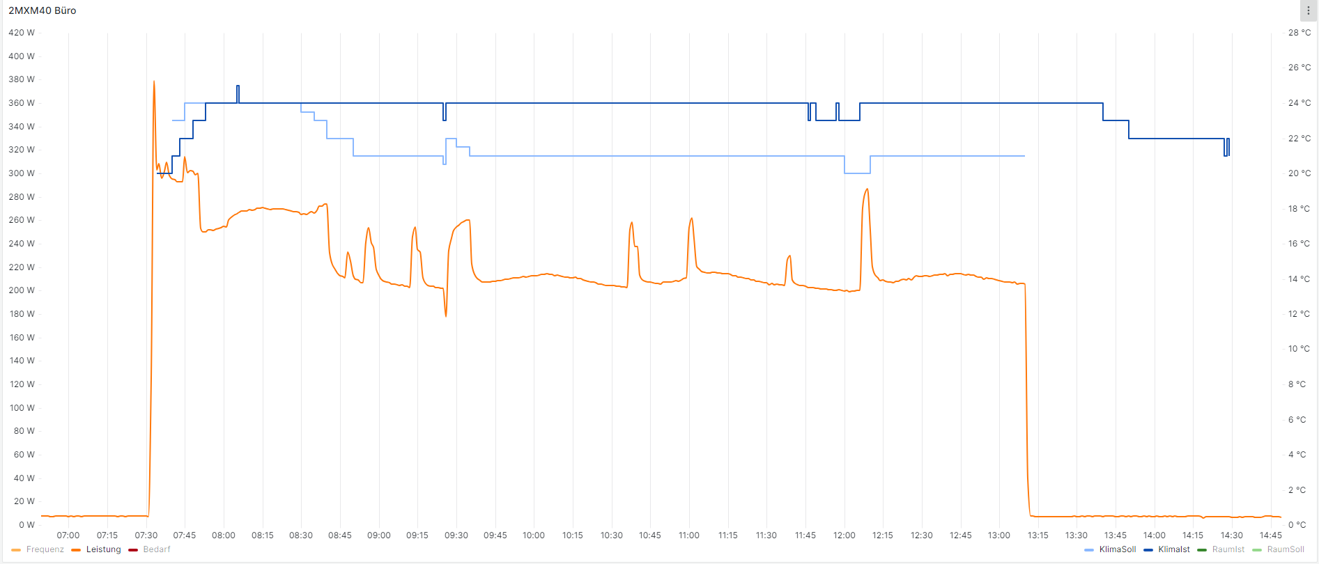

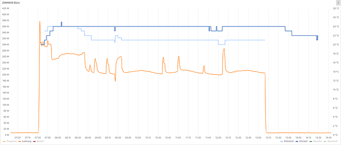

Ich habe da ganz klar Lüfterstufe 5 in Verdacht. Hier mal mein Büro von gestern zum Vergleich:
Ist ebenfalls eine 2MXM40, allerdings mit zwei FTXM20. Lüfter steht auf "AUTO", Bedarfssteuerung war die ganze Zeit auf 40%. Raum-Solltemperatur bei 20,5°C (nicht Verwechseln mit Solltemperatur am Innengerät). Solltemperatur des IG wird automatisch nachgeführt.

Ein Defekt ist zwar nicht ausgeschlossen, aber eher unwahrscheinlich. 30 m² sind schon eine Herausforderung für ein FTXM25. Ich glaube nicht, dass die Anlage dafür ausreicht.
Ich beheizen gerade 3 Räume mit insgesamt 42,5 qm. Derzeit zieht die Klimaanlage zusammen für die 3 IG 800 Watt pro Stunde. Das finde ich super Werte. Und das in einem unisolierten Altbau von 1870 (mit Zweifach verglasten Fenster und das Dach wurde 1989 neu eingedeckt und dann auch nach damaligen Vorgaben gedämmt)
Der Lüfter wirkt nicht nur auf die Luftverteilung und der Mehrverbrauch ist nicht der höheren Drehzahl des Lüftermotors geschuldet. Lüfterstufe 5 bedeutet erstmal, dass der maximal mögliche Luftvolumenstrom über den Wärmetauscher geschickt wird. Damit kühlt das Kältemittel maximal möglich ab, was in der Regelung der Anlage dazu führt, dass für die eingestellte Solltemperatur mehr Wärme zur Verfügung gestellt werden muss, auf Kosten der Leistungsaufnahme.
So wie ich das sehe, ist das FTMX25 für den Raum unterdimensioniert und muss schon bei relativ hohen Außentemperaturen für das eingestellte Soll die maximal mögliche Leistung abrufen.
Drei IGs mit zu beheizender Fläche von im Schnitt 14 m² in Wohnräumen ist aber auch eine andere Herausforderung als 30 m² Werkstattfläche mit einem IG.
Vorgestern hat meine Frau im Haus rumgerödelt. Hier mal eine Terrassentür aufgemacht, da mal ein Fenster. Mein Büro, das in der Regel zwischen 11:00 und 12:00 Uhr ausreichend geheizt ist, so dass die Klimaanlage dann ausgeht und auch für den Rest des Tages aus bleibt, musste an dem Tag bis 17:00 Uhr durchgeheizt werden.
Wenn ich diese Erfahrung auf eine Werkstatt mit Außentür übertrage, dazu noch mehr als zwei Mal so groß wie mein Büro, dann überrascht es mich nicht, dass die Anlage insgesamt eher an der oberen Leistungsgrenze läuft.

Das ist schon durchaus möglich, dass die 30m² schlecht gedämmte Werkstatt so viel braucht. Interessant wäre, welche Temperatur die morgens hat, wie weit sie also ausgekühlt ist. Beispiel bei uns im ungedämmten Altbau: Mein Büro ist gerade mal 11m² groß. Wenn das morgens nur noch 14 Grad hat, dauert es mit 500Watt Aufnahmeleistung bei 5 Grad draußen 4-6 Stunden, bis es von den 500 Watt dann herunter moduliert auf 200 Watt. Die ausgekühlten Wände schlucken einfach eine Menge Energie. Ich habe aber die Aufnahmeleistung der Anlage begrenzt, deshalb nur die 500 Watt.
Das wäre für eine Werkstatt auch eine sinnvolle Maßnahme. Wenn du auf 500 Watt begrenzt, steigt die Temperatur zwar deutlich langsamer, aber vermutlich macht das gar nichts. Wenn man in einer Werkstatt arbeitet, braucht es eh nicht so warm zu sein. Das ist ähnlich, wie in Turnhallen, die auf 17 Grad gehalten werden, weil man sich da wohl fühlt, wenn man sich etwas bewegt.
Die 45 Grad Auswurftemperatur passen durchaus zu den 1000 Watt Aufnahme. Aber die 45 Grad sind schon nicht mehr so effizient. Klar, wenn du die Wärme dort in kurzer Zeit brauchst, musst du die Anlage so fahren. Dann liegt es eher an der Unterdimensionierung des IGs. Wenn du auf 35 Grad runter kommen kannst und mit etwas weniger Wärme zufrieden bist, wird die Anlage nochmal deutlich effizienter. Statt Bedarfssteuerung würde ich mal Econo einschalten und den Lüfter auf Auto stellen. Meine Single-Split kommt so sehr gut zurecht und hält die Auswurftemperatur auf 30-35 Grad, fährt auch den Lüfter früh genug hoch, damit sie auf 30-35 Grad bleibt.
Wenn du wirklich wissen willst, was die Werkstatt thermisch braucht, dann stell mal einen 2000 Watt Heizlüfter rein und mach bei einer bestimmte Außentemperatur ein Zeit-Temperatur-Diagramm, nach wie viel Stunden die Temperatur wie angstiegen ist und was die Endtemperatur ist, die du mit 2000 W erreichen kannst. Darüber kann man alles andere berechnen.
