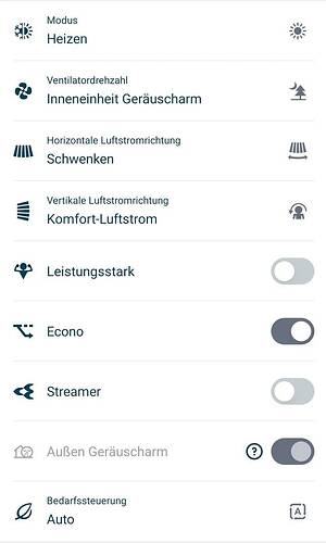

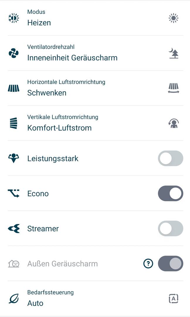

Hi, bin seit Monaten stiller Mitleser, nun habe ich selber 7 Innengeräte in meinem Altbau von 1870 installiert (2 Außengeräte, einmal 8 kW 4er Multisplit, einmal 5,2 kW 3er Multisplit)
Bei den aktuellen Außentemperaturen liegt der Stromverbrauch von 1 IG bei ca 0,7 kWh.
Könnt ihr Mal gucken (siehe Bild) ob ich alles richtig eingestellt habe?
Beste Grüße
Martin

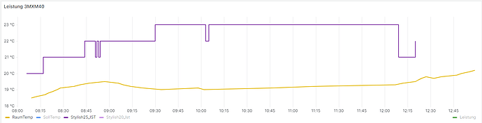

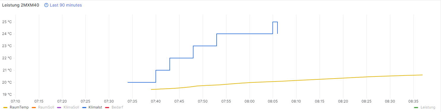

Hier nochmal eine Grafik, wie schnell sich die Innentemperatur bei meinen Perferas von der Realität entfernt:
Im Vergleich dazu die Stylish:
@jogobo Wenn ich mich recht erinnere, misst die Stylish die Raumtemperatur über 64 Punkte (8x8 Raster) per Laserthermometer und damit die tatsächlliche Raumtemperatur.
So einen Sensor hat die Perfera leider nicht, die misst nur die Temperatur im Innengerätgehäuse hinter dem Display und da wird es beim schnellen Hochheizen wohl auch relativ schnell warm, ohne das die Luft im Raum verteilt ist.
@matsches
In der Tat hat die Stylish so einen Rastersensor. Soweit ich weiß, misst dieser aber die Oberflächentemperaturen innerhalb des Rasters, um über die Luftstromverteilung anschließend die Wärme dahin zu bringen, wo es vermeintlich kalt ist.
Problem an der Geschichte: Meine Oberflächentemperatur ist höher als die meiner Umgebung. Wenn ich im Rasterfeld sitze, bekomme ich die Wärme erstmal nicht obwohl ich sie vielleicht gern hätte.
Und ob die gemittelte Oberflächentemperatur nach der Nachtabsenkung noch mehr als 1,5K höher ist als die Raumtemperatur, dazu müsste ich morgens mal per Infrarotkamera der Raum "vermessen". Wäre vielleicht auch noch ein Projekt...
Lüfter IG auf geräuscharm ist wenig effizient, würde ich erstmal auf Auto stellen.
Du meinst AG? Wichtig sind auch die Einheiten. Entweder zieht sie im Schnitt 0,7 kW oder sie verbraucht 0,7 kWh pro Stunde. Nur 0,7 kWh ohne Zeitangabe ist nicht eindeutig.
Und was heißt aktuelle Außentemperatur bei dir?
Interessant wäre: Komplette beheizte Fläche und Tagesverbrauch.
Ja, da sieht man sehr schön, dass das nur wenig die Realität abbildet. Interessant wäre, ob die Luft in der Höhe wirklich diese Temperatur hat oder ob noch andere Einflüsse da sind, warum der Sensor soweit hoch geht.
Mein Eindruck bei unseren Anlagen: Da wird schon grundsätzlich davon ausgegangen, dass die Temperatur an der Anlage 2-3 Grad höher am IG sein muss. Wenn ich unsere MHI auf 18 Grad einstelle, schaltet sie bei ungefähr 18,5 Grad Temperatur Thermometer auf dem Couchtisch ab. Dort, wo die Anlage hängt, sind es dann aber etwa 21-22 Grad. Ganz ähnlich ist es auch bei der Daikin. Die eigentlichen Innensensoren kann ich nicht auslesen, hängt nirgendwo ein WLAN dran.

Sry, natürlich 0,7 kWh.
Ich habe jetzt die Bedarfsteuerung auf 40 Prozent gemacht. Das hat zunächst keinen Unterschied gemacht bis ich das letzte Gerät auch auf 40 Prozent gesetzt hatte... Das gerät war vorher immer aus, dachte daher, dass das egal wäre....laut daikin App zieht jetzt ein Innengerät durchschnittlich 0,3 kWh pro Stunde bei Räumen um die 15 qm.
Insgesamt habe ich 7 Innengeräte:
2 im EG (Esszimmer/Küche und Wohnzimmer)
Im og 3 IG in den Schlafzimmern
Und im DG nochmal 2 IG die aber nur nach Bedarf geheizt werden.
Ich Versuche mich hier so langsam ranzutasten um die Geräte und die App richtig zu verstehen.
Beste Grüße
Martin
Ach und die Außentemperatur liegt in der nach bei 4 Grad Celsius und steigt dann auf maximal 7 Grad Celsius.... Also relativ konstant
Das Gerät mit der am wenigsten restriktiven Einstellung "gewinnt". Deshalb sollte es in der Praxis sogar ausreichen, nur ein Gerät nach oben anzupassen, wenn 40% nicht mehr ausreichen.
