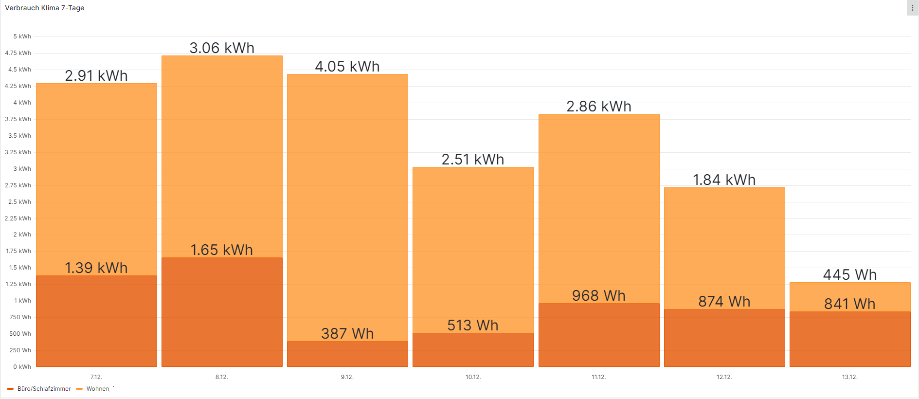

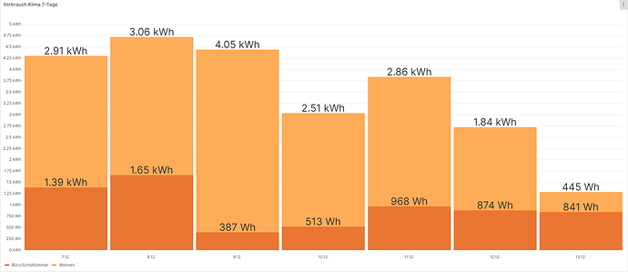

Seit dem 10.12. läuft die aktuelle Version meiner Regelung mit Anpassung der Bedarfssteuerung und Lüfter. Zur Visualisierung das Verbrauchsdiagramm der letzten 7 Tage. Am Wochenende war das Büro weitestgehend ungenutzt. In der letzten Woche noch ein deutlich höherer Stromverbrauch.

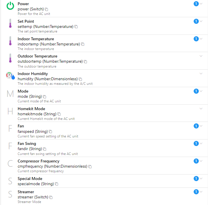

Die WLAN-Daten liefern bei Daikin eine Kompressorfrequenz in %. Ob das aber nur eine Berechnung anhand der Leistungsaufnahme ist (nach meinen bisherigen Beobachtungen eher unwahrscheinlich) oder tatsächlich die Drehzahl gemessen wird... keine Ahnung. Ich könnte aber die Kompressorfrequenz mal protokollieren, um dann Leistung und Frequenz übereinander zu legen.[/quote]
Wo siehst du denn die Kompressor Frequenz?
Ich kann sie in der Onecta APP nicht entdecken, brauch ich dafür ein anderes Tool?
Herzliche Grüße
@eclipse hatte er oben geschrieben... er hat nen alten WLAN Adapter an der Klima den man direkt auslesen kann, geht also nicht über Cloud. Und damit hast du u.a. wohl die Frequenz als Data.
Das sind die Steuerungsdaten, die man über den WLAN-Adapter auslesen und manipulieren kann:
@jogobo Danke für den Screenshot.
Was ist das für ein Tool bzw. App, gehört die zu dem WLAN Adapter den du nutzt oder ist das was Altes von Daikin?
Herzliche Grüße
-- attachment is not available --
Cool, danke! Evtl lassen sich diese Daten ja auch aus der Cloud Kommunikation extrahieren. Ich nutze ja den daikin iobroker Adapter von GitHub. Werde den autor auf GitHub mal auf diese Liste aufmerksam machen ![]()

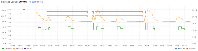

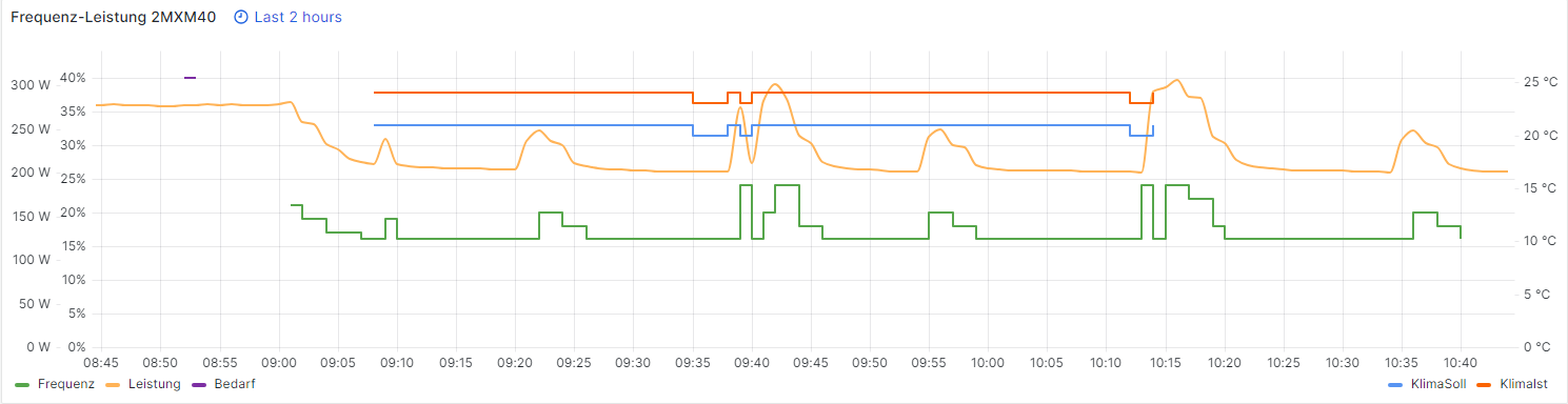

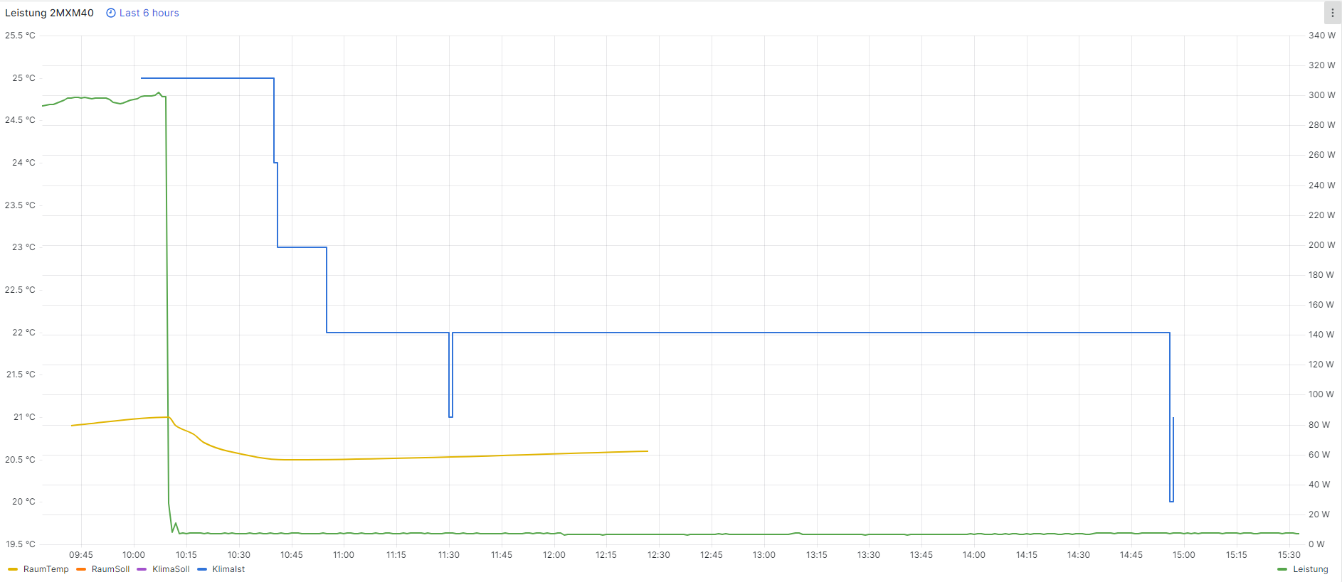

Ich habe hier noch eine grafische Auswertung der Perfera:
Die blaue Linie zeigt sehr schön, wie schnell am Ende der Heizphase gegen 10:10 Uhr die Temperatur laut Perfera innerhalb von ca. 45 Minuten von 25°C auf 22°C absinkt. Tatsächliche Raumtemperatur war zum Ende der Heizphase 21°C und ging in derselben Zeit auf 20,5°C zurück. Dieses schnelle Runterkühlen spricht dafür, dass der Temperaturfühler in der Perfera schon an der richtigen Stelle sitzt, um die Raumtemperatur zu messen. Leider wird die Positionierung während des Betriebs zu stark vom Wärmetauscher beeinflusst, so dass die Innentemperatur laut Perfera nichts mehr mit den realen Gegebenheiten zu tun hat.
Eine weitere schwäche der Isttemperaturmessung offenbart sich gegen 11:30 Uhr und 14:50 Uhr. Die Messergebnisse kommen immer nur in ganzen Gradzahlen. Aus einem unerklärlichen Grund gegen 14:50 Uhr sogar mit einem kurzen Sprung nach unten um 2K, nur um kurz darauf wieder um 1K hoch zu gehen. Da schon 1K-Sprünge, die dazu noch immer 1K noch oben und 1K nach unten gehen, weil die gemessene Temperatur um X,5 pendelt, nicht einfach zu handhaben sind, ist so ein 2K-Sprung schon fast ein GAU, weil es keine Betriebsparameter oder räumlichen Bedingungen gibt, die ein schlagartiges Absinken um 2K provozieren könnten.
Seit 11:00 Uhr liegt die tatsächliche Raumtemperatur übrigens konstant bei 20,6°C.

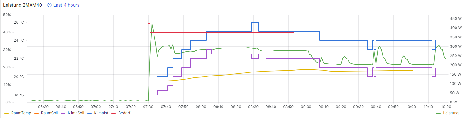

Ich hatte ja bereits angekündigt, neue Messdiagramme zu liefern.
Das ist mein Büro, in dem heute Morgen um 07:30 Uhr mit einer Raum-Solltemperatur von 20,5°C gestartet wurde. Man kann gut erkennen, wie rasant die Isttemperatur am Innengerät steigt, während Raumtemperatur gerade mal um 0,5°C steigt. Man sieht auch gut, dass die Perfera-Isttemperatur sich bis kurz nach 9 bei 25°C festsetzt und parallel dazu die Leistung bei knapp unter 300W liegt.
Um kurz nach 9 habe ich das horizontale Schwenken der Perfera aktiviert, was zu einer Reduzierung der Perfera-Isttemperatur auf 24°C und parall zur Reduzierung der Perfera-Solltemperatur auf 21°C geführt hat. Damit korrelliert die gesunkene Leistung von knapp über 200W.
Zwischen 09:35 und 09:40 Uhr lag die Perfera-Isttemperatur offensichtlich an der Grenze von 23 zu 24°C, so dass sie alternierte. Die daraus resultierenden Änderung der Perfera-Solltemperatur führte direkt zu einer entsprechenden Leistungserhöhung bzw. Leistungabsenkung. Nachdem sich die Perfera-Isttemperatur wieder bei 24°C stabilisiert hatte, regelte sich die Anlage langsam wieder bei knapp über 200W ein. Der kurze Anstieg um 09:55 Uhr ist aus den mir vorliegenden Daten nicht nachvollziehbar.
Um 10:15 Uhr gab es nach einem kurzen Absinken der Perfera-Isttemperatur wieder die Erhöhung der Perfera-Solltemperatur um 1K, was wieder unmittelbar mit einer Erhöhung der Leistung beantwortet wurde.
Es spricht also vieles dafür, dass die Erhöhung der Solltemperatur des Innengerätes unmittelbar auf die Leistung durchschlägt und erst im Nachgang wieder eingeregelt wird.
