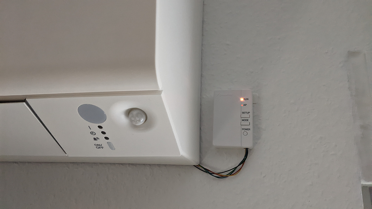

In openHAB gibt es ein Binding, das direkt mit den WLAN-Modulen kommuniziert ohne die Cloud benutzen zu müssen. Das beschränkt sich aber auf ältere WLAN-Module wie z.B. die BRP069B4-Serie, wie sie letztes Jahr auch noch in den Stylish verbaut waren. Die Perferas wurden ab Werk irgendwann letztes Jahr bereits mit Modulen der BRP069C4-Serie ausgeliefert, die nur noch über die Cloud laufen.
Deshalb habe ich mir für meine Perferas externe BRP069B4-Module besorgt, die internen WLAN-Module abgeklemmt und die externen Module über den S21-Anschluss verbunden.
Sieht dann so aus:

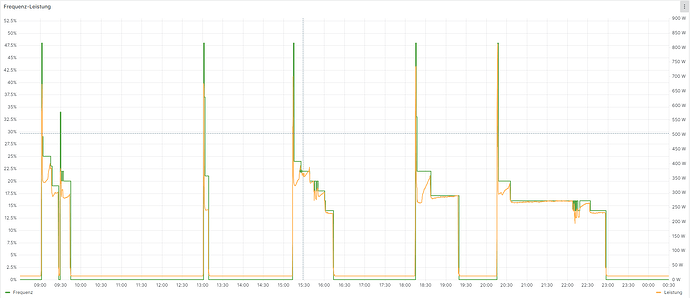

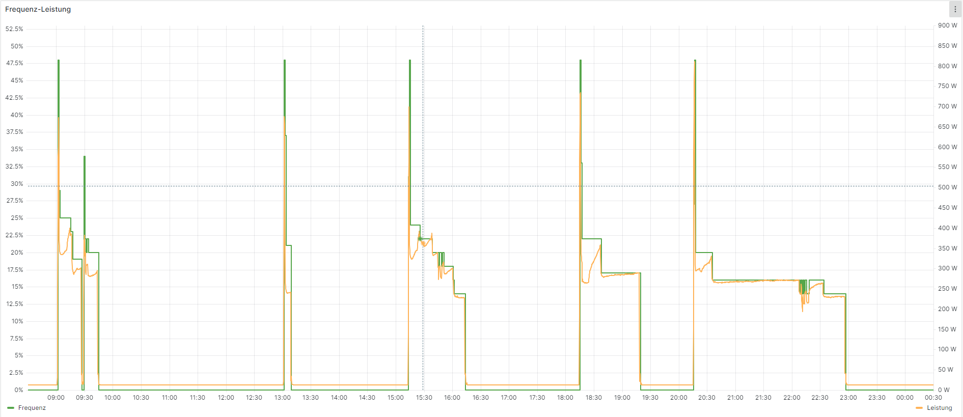

Ich habe hier das Kompressorfrequenzdiagramm (was ein Wortungetüm) von gestern. Man kann erkennen, dass kurz nach dem Einschalten Leistung und Frequenz nicht korrellieren. Dann steigt die Leistungsaufnahme kontinuierlich an, bis die Regelung die Kompressorfrequenz senkt und für einen Moment korrelieren beide Werte. Im Bereich von 20:15 bis 23:00 Uhr kann man recht gut erkennen, dass das System versucht, Leistungsaufnahme und Kompressorfrequenz in ein Gleichgewicht zu bringen. Um 21:55 Uhr hat meine Steuerung das letzte Mal eingegriffen und den Lüfter auf "SILENCE" gestellt. Alles danach ist allein über die Klimaanlage geregelt worden.
Ich leite aus den Daten ab, dass bei Daikin die interne Regelung wie folgt abläuft:
  • Anlage startet mit maximal zulässiger Leistung laut Bedarfssteuerung bis die erforderliche Temperatur laut Solltemperatur erreicht ist
  • Kompressorfrequenz wird auf Standardwert laut Heizkurve zurück gefahren
  • In der Aufheizphase sinkt die abgegebene Wärmemenge wegen stetig sinkender Temperaturdifferenz Raum-Soll:Raum-Ist, dadurch steigt der Anlagendruck
  • Bei einem bislang unbestimmten Anlagendruck wird die Kompressorfrequenz reduziert, Anlagendruck sinkt, Leistungsaufnahme sinkt
  • Solange Frequenz und Leistung im Gleichgewicht sind (= konstanter Anlagendruck), läuft die Anlage konstant
  • Änderung eines Anlagenparameters (egal ob Innen oder Außen) sorgt für die neue Gleichgewichtssuche
Stimmen meine Annahmen, würde die ganze Anlage, abgesehen von einer Standard-Heizkurve, tatsächlich nur über einen Drucksensor eingeregelt. Das wäre überraschend simpel und mindestens genauso clever.

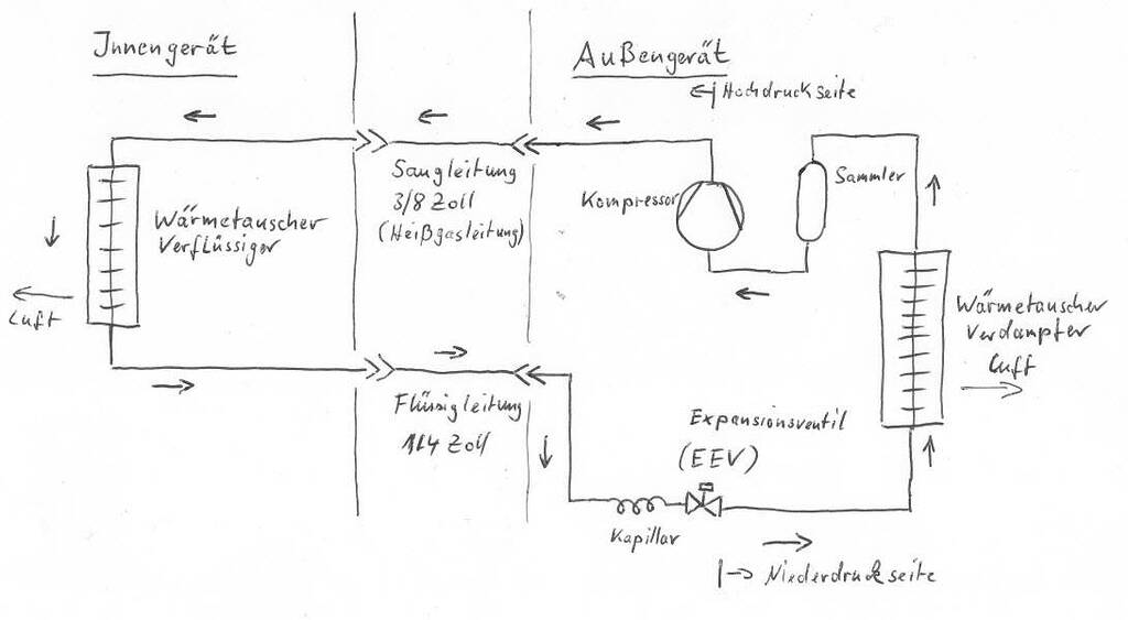

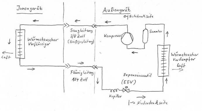

Da dürfte es kein Ventil geben. In der Regel ist es so: Die Heißgasseite bleibt immer offen für alle IGs. Geregelt wird nur über das Expansionsventil, was im AG sitzt auf der Flüssigseite. Dieses wird bei IGs, die nicht in Betrieb sind, geschlossen. Damit hat man also nur etwas Heißgas in den nicht genutzten Innengeräten, was dann die vielleicht 100 W ausmacht, was schon geschrieben wurde. Einen Phasenwechsel von Gas auf flüssig, worüber ja der Hauptteil der Energie ans IG übertragen wird, hat man hier nicht.
Hier hatte ich den Kältekreislauf im Heizbetrieb mal beschrieben:
