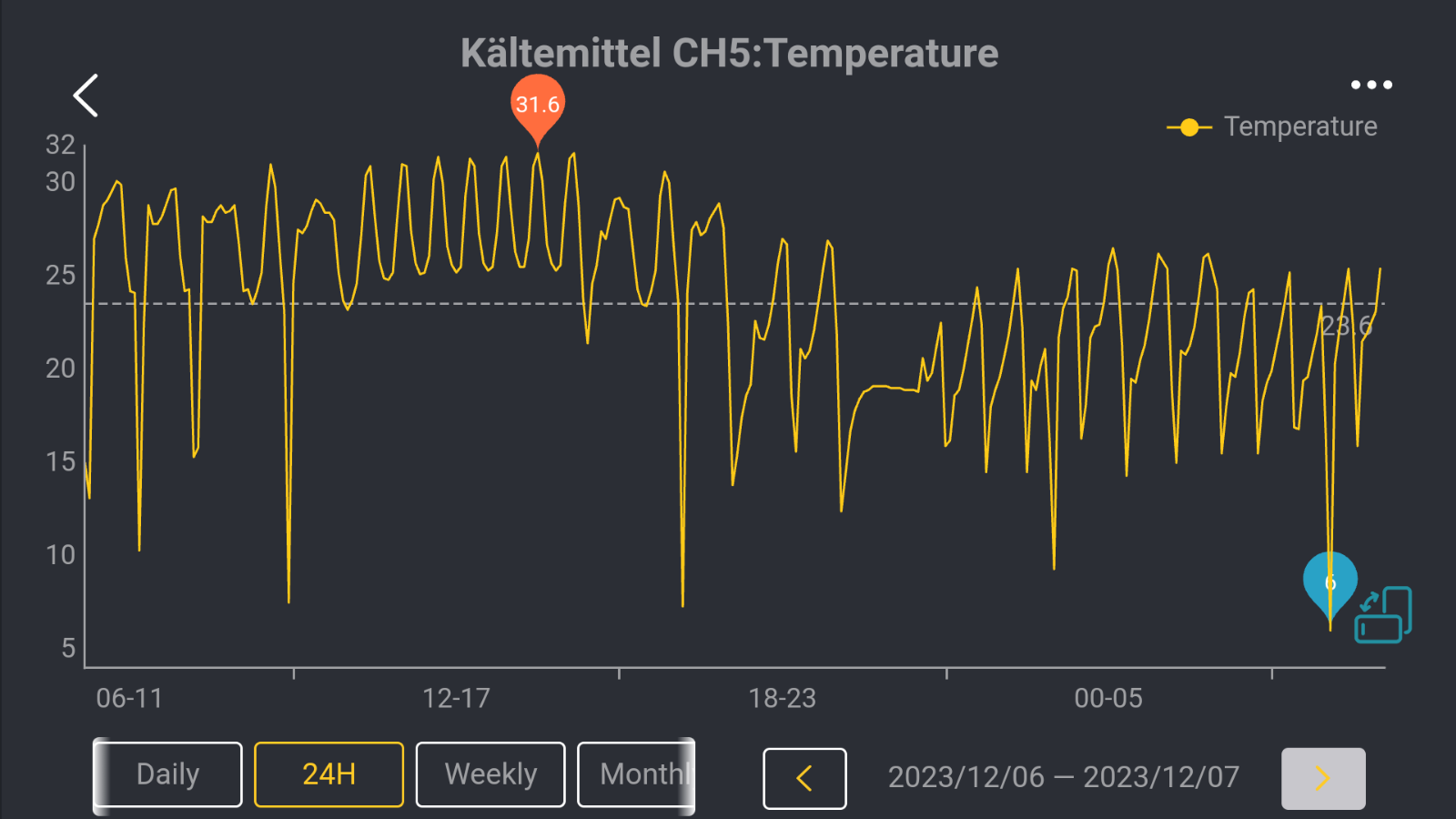

Hatte letzte Nacht mal unter 30°C.
Einstellung ist/war Soll Temp.16,5°C, EcoNo, BDSt70%, Lüfter Auto
Kaum denkt man, den Regleralgorithmus verstanden zu haben, schon kommt wieder die Enttäuschung. ?

@indie Die Lüftung steht auf automatisch, der Luftstrom ist sehr gering, sodass ich von Lüfterstufe 1 ausgehe, leider kann ich dazu jetzt keine genaueren Angaben machen.
Die Ausblastemperatur ist so gering, weil das Außengerät mit einem niedrigen Vorlauf arbeitet und nicht, weil die Lüfterstufe hoch ist.

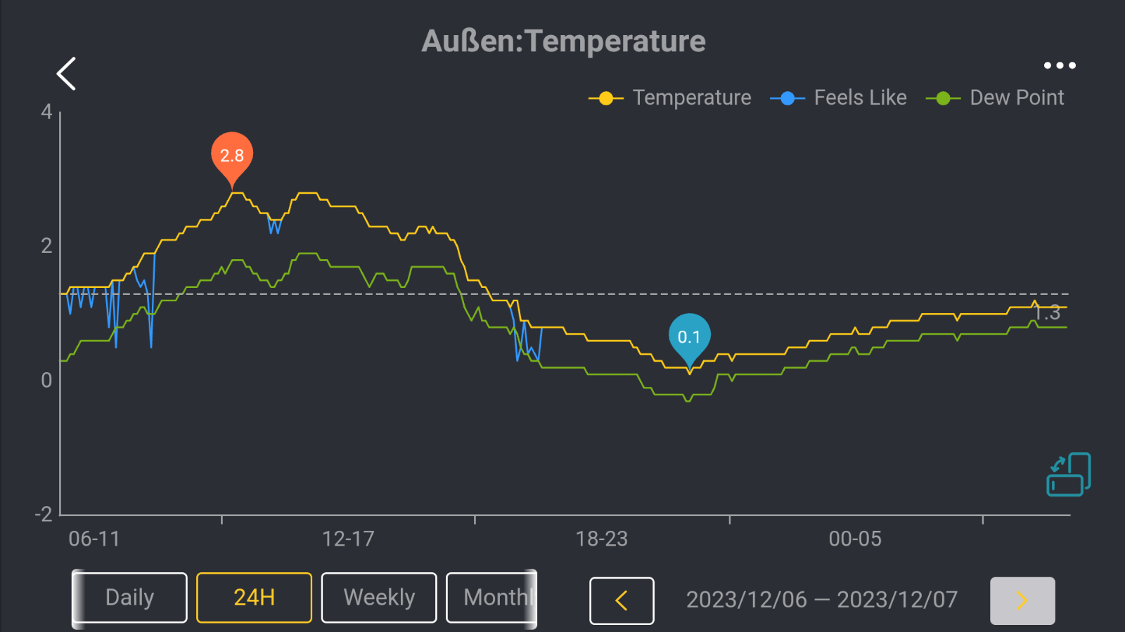

Bzgl. realistischer Werte kann ich dich beruhigen, wir hatten in den letzten Tagen hier bei uns immer so Temperaturen um den Gefrierpunkt.
Die Schwankung war so von -3°C bis +2°C.
Die 3MXM40 ist in der gesamten Zeit in dem Niedrigtemperaturmodus durchgelaufen, die jeweiligen Verbrauchswerte der letzten Tage waren 5,476kWh/5,756kWh/6,257kWh.
Die zugehörigen berechneten Wärmebedarfe waren: 33,816kWh/33,816kWh/39,504kWh.
Ich habe mich dabei wie vorher an den Temperaturen orientiert, die meistens an den Tagen herrschten. (ist natürlich auch mit einer gewissen Ungenauigkeit verbunden)
Es sind leichte Verschiebungen zu erkennen (die 6,8 habe ich nicht mehr erreicht), aber auch keine die das Ergebnis signifikant ändern.
Ich habe an jedem Tag einen COP von um die 6 und bin zufrieden.
Bzgl. der Angaben der Leistungfähigkeit und COP Werte in den Prospekten, die kann ich nachvollziehen, wenn die Anlage im Hochtemperaturmodus fährt.
Wenn die Ausblastemperatur auf über 30°C erhöht werden muss, wird die Anlage ineffizienter.
Da dies aus meiner Sicht der Hauptbetriebsmodus ist, den die Ingenieure für die Messungen heranziehen, sind die Angaben realistisch.
Das sehe ich auch an meiner Comfora Anlage, die ich nicht in diesen Niedrigtemperaturmodus eingestellt bekomme.
Dort habe ich im Vergleichszeitraum COP Werte von 3-4, also die Werte, die auch Daikin angibt.
Gleiches besagt auch die Carnot'sche Formel, die eine Verschlechterung der Effizienz von 25% ergibt, wenn ich bei -2°AT eine Temperatur von 30°C statt 23°C erzeugen muss.
Also auch von der Therorie her, halte ich meine beobachteten Werte für nachvollziehbar.

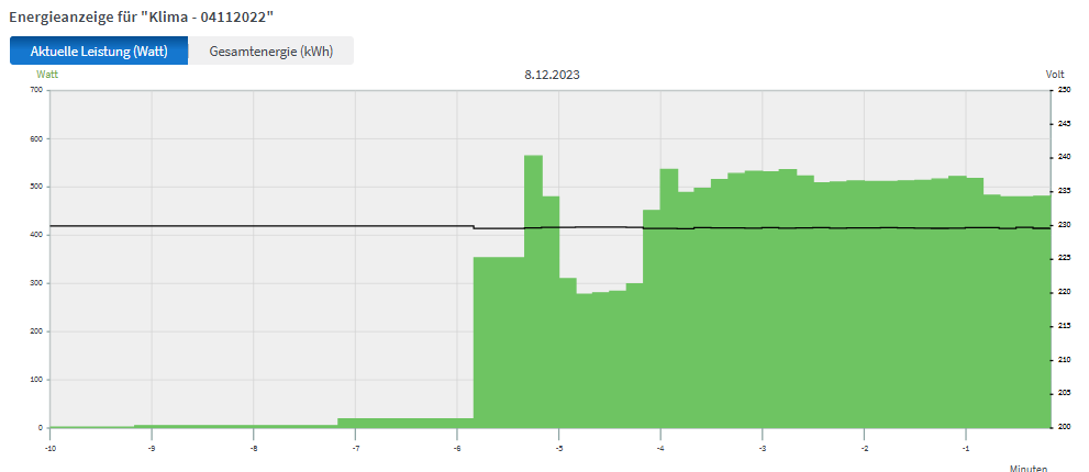

Aktuell hab ich nur die eine 4kw duo split mit 2x2,0 kw innengeräten laufen. Die beiden geräte heizen nun 2 räume mit 15 und 12 m2, außentemperatur aktuell um die 2 grad. Die geräte kommen nun auch mal ins takten, was heißt das die innentemperatur erreicht ist.
Einstellung ist lüftung auf automatik und per Fernbedienung auf econo gestellt. Innentemperatur der geräte ist auf 18 grad gestellt.
Der verbrauch ist eher zwischen 700 und 1000 watt laut shelly, was mir etwas viel erscheint muss ich sagen. Die geräte hab ich noch nicht im wlan, wollte es jetzt erstmal so testen.
Würdet ihr diese lieber mit wlan verbinden und dann per bedarfssteuerung begrenzen?
Welche zielwatt würdet ihr für die gegebenheiten schätzen?
Kommt drauf an. Wenn die permanent durchläuft, wirst du diesen Wärmebedarf haben. Wenn sie zwischendurch immer mal wieder aus geht, wäre es zuviel. Eigentlich sollte sie ja nicht um 700-1000 Watt laufen und dann aus gehen. Eigentlich müsste die deutlich weiter runter modulieren, bis sie ausgeht. Die wird bestimmt bis 200 Watt runter gehen.

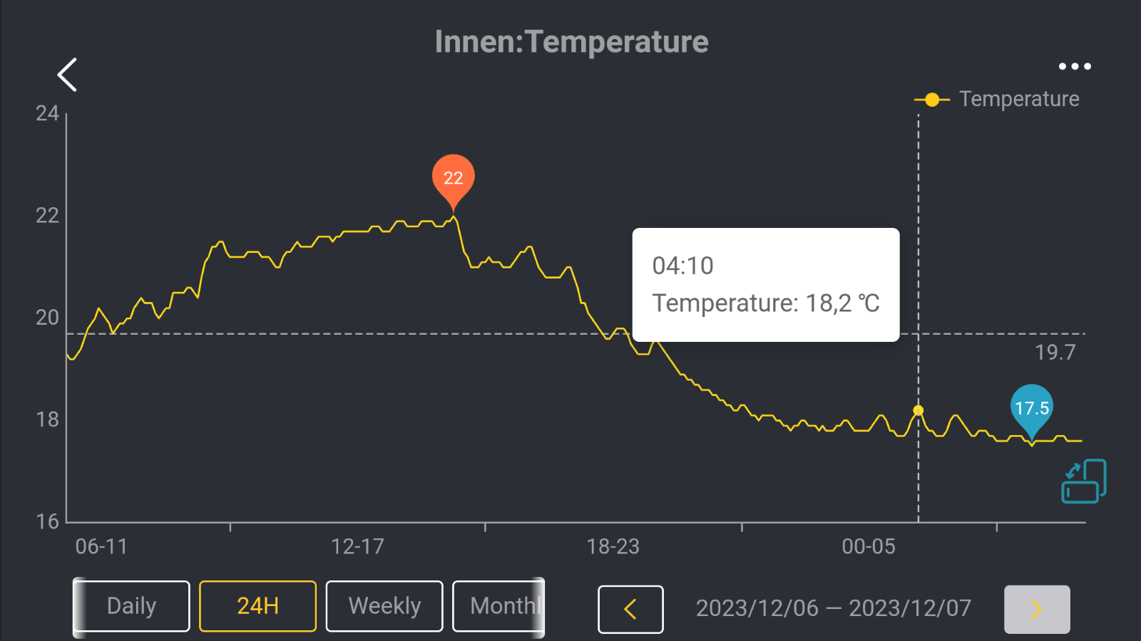

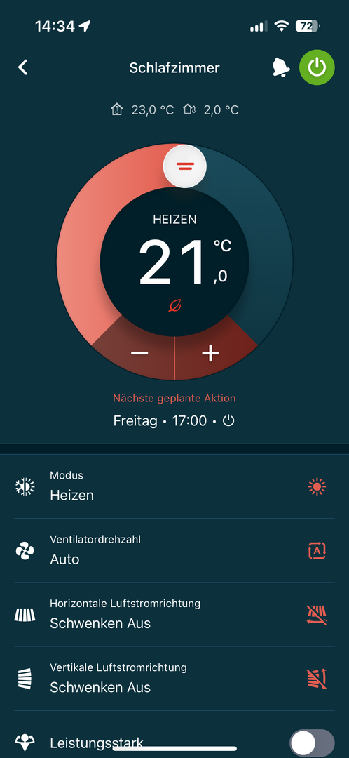

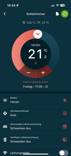

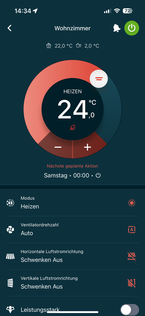

Gestern und heute haben wir unsere Klimaanlage nicht verstanden. Unsere 3MxM52 mit 3x 2kW Perfera IG will im Wohnzimmer nicht ausreichend heizen. Das zeigt sich darin, dass sie die eingestellte Solltemperatur nicht erreicht und kaum Luft ausbläst. Im Schlafzimmer dagegen macht sie gute Arbeit. Im Video kann man das deutlich hören:
(Schlafzimmer zuerst, danach Wohnzimmer)
In den Screenshots sieht man, dass im Wohnzimmer 24 grad Solltemperatur eingestellt sind, aber nur 22 Grad erreicht sind Eigentlich sollte sie noch ordentlich pusten, tut sie aber nicht Dagegen läuft es im Schlafzimmer genau andersrum: 21 grad Solltemperatur und bei 23 Grad pustet sie fröhlich weiter.
Bei beiden IG ist die Bedarfssteuerung auf 40% eingestellt. Es lief noch ein dritte IG, Aber da hab ich keine Daten angeschaut
Ich habe daraufhin im Wohnzimmer versucht das Gebläse manuell auf Stufe 5 zu stellen, aber da zeigte die Anlage keine Reaktion. Als Nächstes hab ich versucht die Solltemperatur zu erhöhen und stellte sie auf 29 grad Solltemperatur. Danach sind wir gut ne 2 Stunden einkaufen gegangen und wiedergekommen. In der Zeit hat sie es „geschafft“ das Zimmer um zwei Grad zu erwärmen. Als ich mir später dann im Home Assistent den Temperaturverlauf im Wohnzimmer anschauen wollte, bemerkte ich, dass scheinbar die Gasheizung und nicht die Klima dafür gesorgt hat, dass die Temperatur steigt:
könnt ihr euch dieses Verhalten irgendwie erklären? Ich bin da völlig ratlos…
Kann mir jemand den Graph-Verlauf erklären? 2 von 3 IG sind an, aber auf sehr niedriger Temperatur (in Onecta 20 Grad angezeigt, 13 Grad eingestellt). Da sollte doch die Klima nicht anspringen, oder? Und warum in dem 10 Minuten Abstand?
@timberland: Ich denke dass das AG bei 40% Bedarfssteuerung einfach nicht genug Leistung hat. Wie groß ist denn das WZ im Vergleich zum SZ?
wieviel elektrische Leistung zieht die Anlage denn?
Passiert das auch bei automatischer Bedarfssteuerung?
