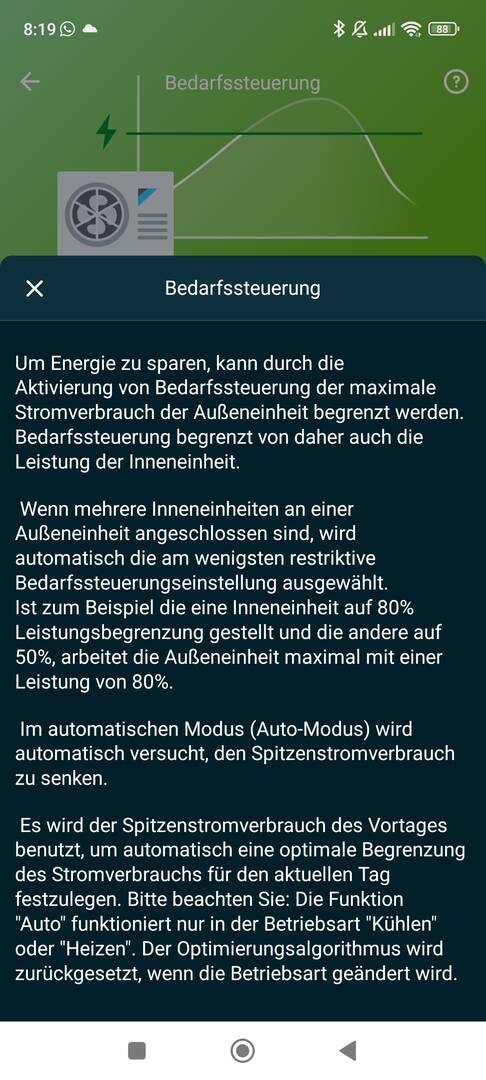

Bedarfssteuerung 40% bei 5° Außentemperatur sind 25° am Auslass bei zwischen 107 und 150W aber nur Lüfterstufe 2
Bedarfssteuerung 75% aktuell knappe 260W und 32° am Auslass, dafür aber Lüfterstufe 5 möglich.
Mehr % bei der Bedarfssteuerung bringt keinen Mehrwert, nur eben mehr Stromverbrauch ?
Diese Werte stellen sich alle nur ein wenn ich ohne Econo oder Bedarfssteuerung gestartet hab...
Wenn ich sie mit Econo und Bedarfssteuerung starte, zieht sie zwischen 350 und 400W, stellt die Lüfterstufe aber nicht über 3 ( auch über Stunden nicht )
Zieltemperatur ist 30°, geht wahrscheinlich auch darunter, nur hab ich's jetzt halt so eingestellt ? bilde mir ein, dass sie dann eher die starke Lüfterstufe aktiviert.

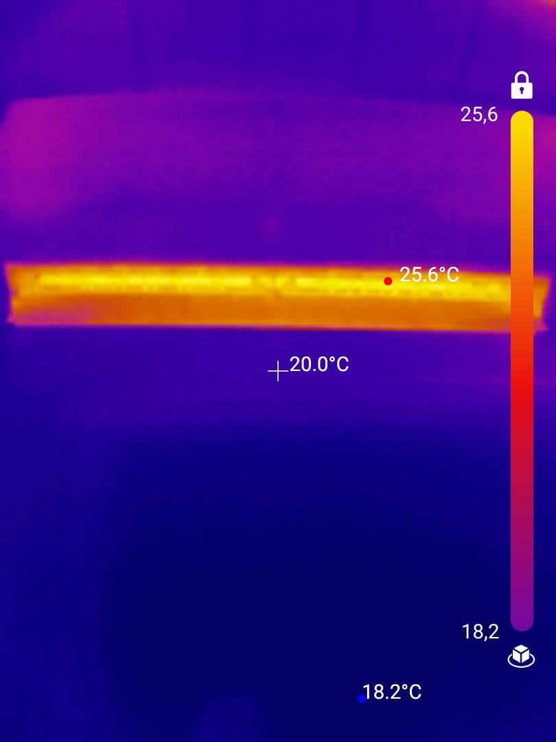

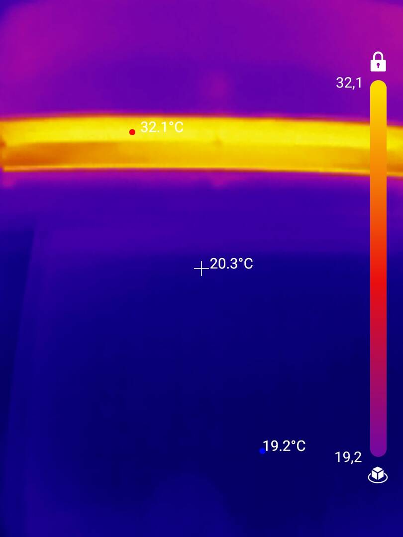

Das Problem bei allen Anlagen ist leider das fehlende .. frei im Raum platzierbare Thermometer.
So hängen die „abgelesenen“ Temperaturen sehr stark von der Platzierung des Innengerätes ab.
Im Allgemeinen kann man davon ausgehen das sich im Heizbetrieb eine "Wärmeblase" über den Innengeräten bildet. Das scheinen alle Hersteller noch nicht wirklich auf dem Schirm zu haben .. weil das im Kühlbetrieb eher weniger Auswirkungen hat.
Man kann mit vertikal schwenken dagegen arbeiten .. funktioniert zumindest bei mir viel besser

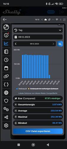

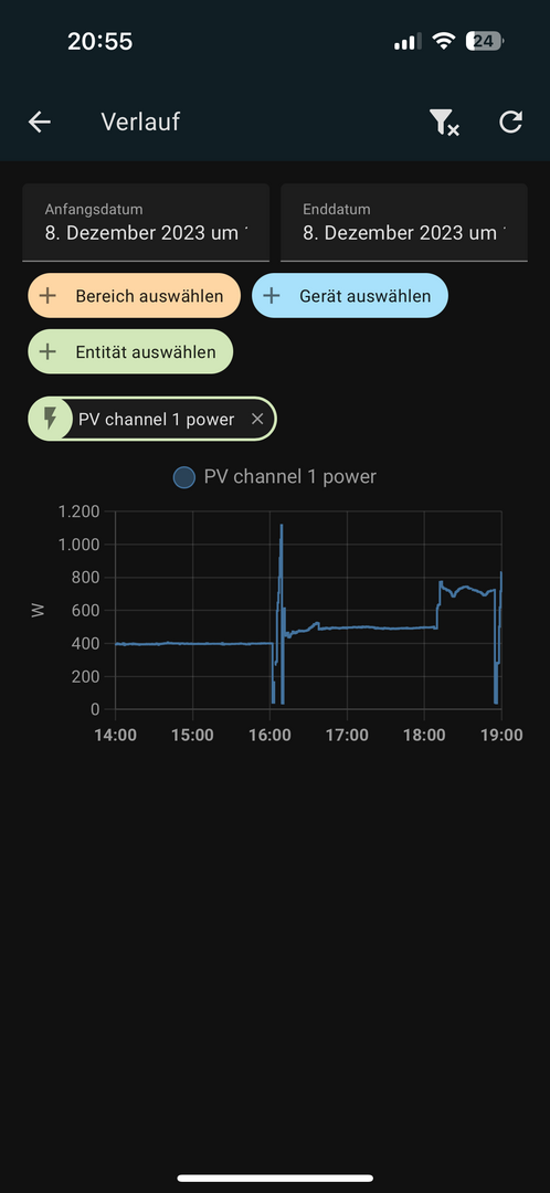

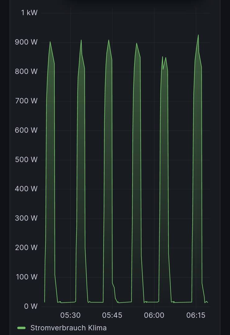

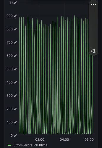

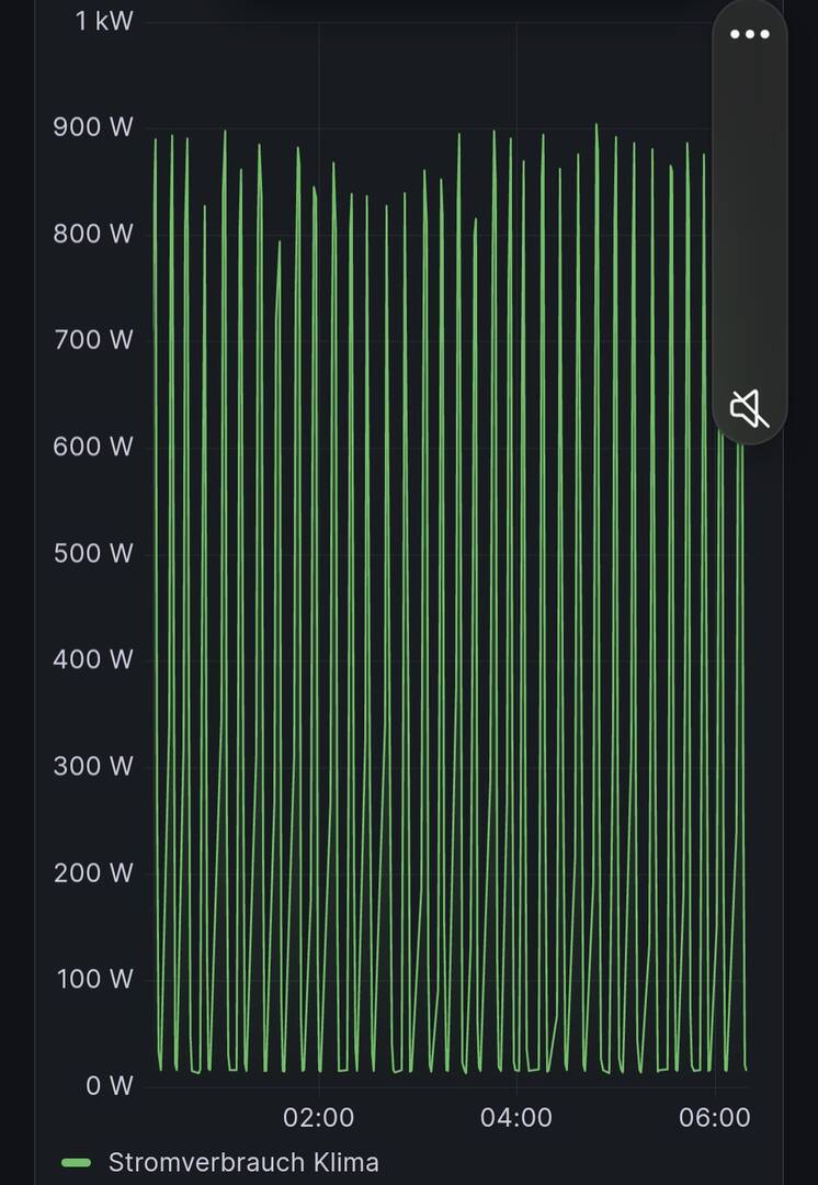

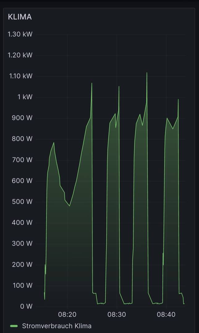

Irgendwie sieht der Graph nicht gut aus....das Ding taktet wie verrückt ? .

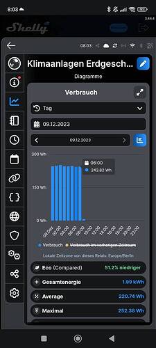

Ich habe in der Nacht folgende Einstellungen: 2 IG aktiv, geräuscharmer Betrieb IG, Econo an und auf 14,5°C. Gemessene Temperatur am Gerät sind so 18, 19 Grad - die tatsächliche Raumtemperatur pendelt so bei 17 Grad. Was ich höre: der Ventilator springt wirklich alle paar Minuten an.
Dummerweise hab ich die Leistungsmessung gemeinsam mit dem Umstellen der Bedarfssteuerung auf Auto (davor manuell auf 100%) aufgesetzt, aber ich kann mich errinnern (auch in dem Thread), dass der Lüfter auch oft abgesprungen ist bei 40% Bedarfssteuerung.
Auffällig ist, dass sich das Muster alle 10min wiederholt (ca. 7min aus, 3min an). Als würde die Anlage heizen, merken, dass es warm genug ist und abschalten - um kurz drauf wieder einzuschalten.
Sehr komisch und bestimmt nicht gut für die Anlage -waren ca. 70 Takte allein die Nacht. Jemand eine Idee?
Ich hab's ja gestern geschafft sie auf nur Bedarfssteuerung 75% und Lüfterstufe 5 zu bringen....seit dem schnurrt sie wie ein Kätzchen im Flur bei um die 250W ?? draußen hat es 6°, mal gespannt wie sie sich verändert wenn's wieder 0° hat. Aktuell werden im Untergeschoss 22° gehalten und im Obergeschoss 18°, es stehen, bis auf einen Raum, alle Türen auf.
Abtauen tut sie aktuell nicht und läuft durch.
Hab das Ding schon für einen Fehlkauf gehalten, glaube es ist aber eher wirklich ein Bedienerfehler gepaart mit meiner Ungeduld.

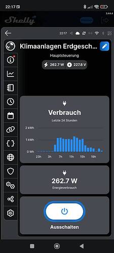

@win
Ja sie taktet fröhlich vor sich hin. Ich würde sagen alle 10 Minuten. Vermutlich ist doch eher die bedarfssteuerung was für mich.

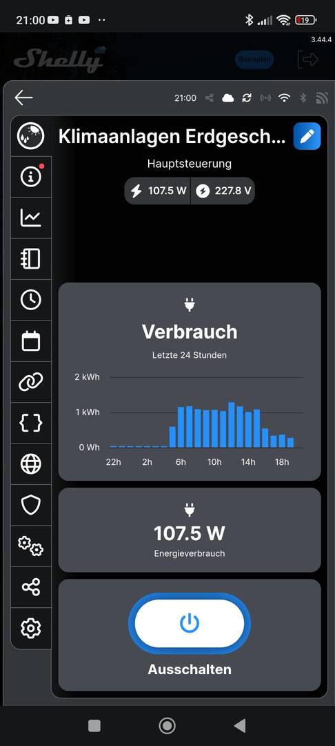

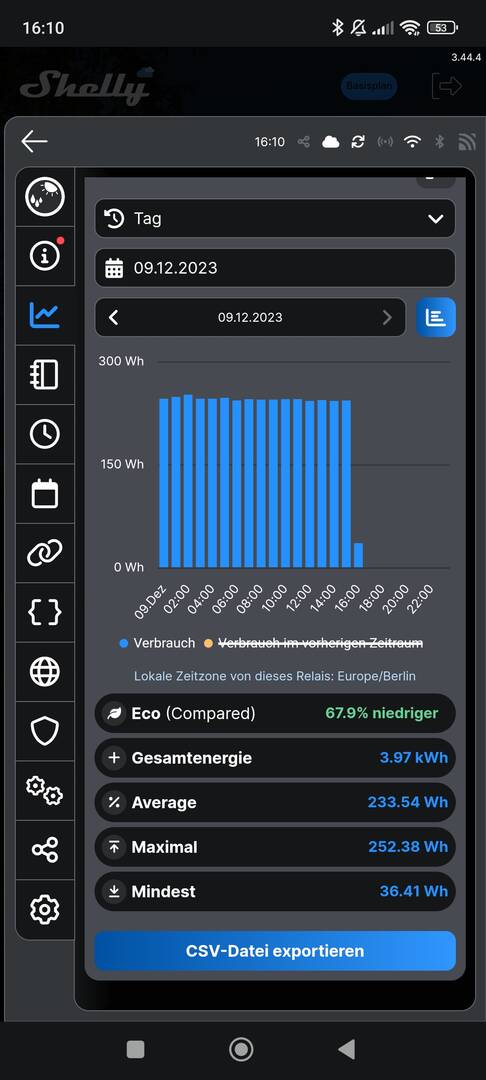

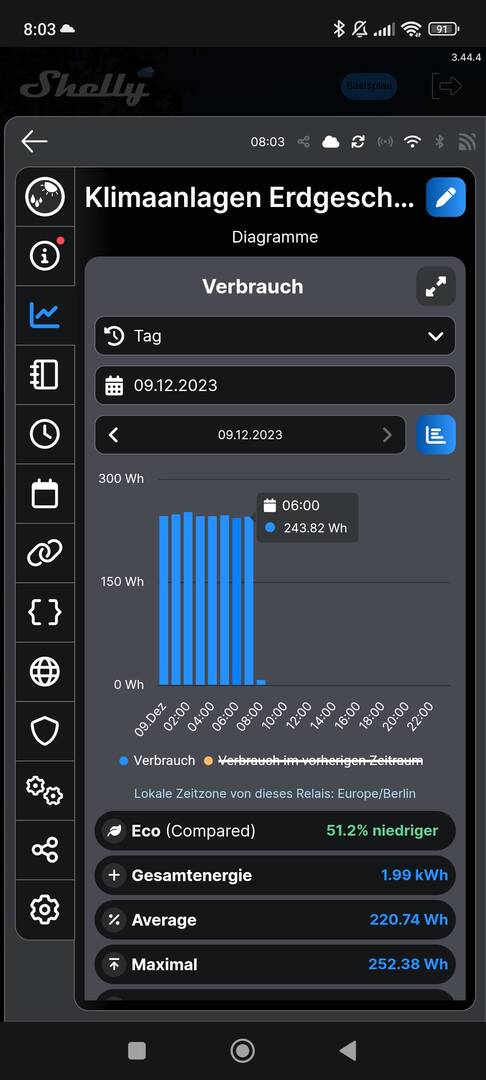

Mit der shelly app komme ich noch nicht so gut zurecht, auser dem aktuellverbrauch. Die historie ansicht finde ich trotzdem unübersichtlich. Diese schönen diagramme wie ihr das habt zeigt mir das nicht an.
Wenn ich beide IG von einem AG mit der App verbinde, muss ich dann bei beiden auch die bedarfssteuerung für das AG einstellen? Und überschreibt die Fernbedienung dann auch diese einstellung wieder?
Ihr seht, absoluter neuling {green}:crazy:

Das komische ist, dass wenn ich auf 16 Grad stelle und Lüftungsautomatik einschalte, es auch so aussieht. Das ist doch nicht normal, oder?
@eupesco
Ich vermute, das liegt an der viel zu niedrigen Einstellung der Solltemperatur. Nach meinen Erfahrungen ist die maximale Differenz, bevor die Anlage runterfährt, 3K. Solange der Sollwert >= Istwert - 3K bleibt, laufen die Geräte. Wird der Istwert höher, schalten Lüfter und Kompressor aus, die Innengeräte bleiben aber aktiv (Lüfterklappen schließen nicht). Wenn der Istwert dann wieder sinkt und die 3K-Differenz erreicht oder unterschritten wird, laufen Lüfter und Kompressor wieder an.
Das ist dieses typische Spiel, was ich auch von der MHI kenne. Anlage schaltet ein, heizt mit recht hoher Leistung rein, Soll wird bei vermutlich kleinem Raum oder niedriger Lüfterstufe (Wärmestau um das Gerät) schnell erreicht. Anlage schaltet aus, Temperatur sackt sehr schnell 1-3 Grad runter, Hysterese ist überschritten, Anlage schaltet wieder ein. Die macht also eigentlich alles richtig, wie man das von der Physik her erwartet.
Da müsstest du jetzt nach Wegen suchen, aus diesem ungünstigen Verhalten rauszukommen. Höhere Lüfterstufe, niedrigere Leistung (Bedarfssteuerung runter oder Econo) und wenn überhaupt nichts hilft, wie das bei meiner MHI war, musste der Sensor gedämmt werden. Wobei ich das von Daikin so nicht kenne. Ich denke, du findest Einstellungen, die das verhindern. Lüfter würde ich auch erstmal auf Auto stellen.

Der Verbrauch hängt immer vom Wärmebedarf des Raumes ab, insbesondere dann, wenn die Anlagen durchlaufen, daher kann man das nicht pauschal sagen, was die "Zielwatt" sein werden.
Wenn die Innengeräte durchlaufen, muss die Anlage das reinschaffen, was über die Wände abgegeben wird. (Stichwort Heizlast)
Wenn du nur kurz aufheizt, ist erstmal die Wärmeenergie der zu erwärmenden Luft aufzubringen und dann im zweiten Schritt die Energie für die Erwärmung des Inventars und der Wände, das lässt sich dann noch weniger leicht berechnen.

Dann schalte beide Innengeräte aus und konfiguriere die Bedarfssteuerung in der APP auf 40%.
Dann verlasse die App und beende sie im Tablet oder Smartphone, starte sie danach neu und schaue, ob die Einstellungen übernommen wurden.
Wenn nein, wiederhole die Einstellung, bis die Bedarfssteuerung auf 40% steht und beim Neustart der APP auch angezeigt wird.
Jetzt deaktiviere die Bedarfssteuerung in der APP. Der Wert 40% sollte immer noch angezeigt werden ist aber jetzt grau hinterlegt.
Die App jetzt wieder verlassen und beenden.
Jetzt die Innengeräte wieder beide anmachen und Econo-Mode aktivieren.
2-3 Minuten laufen lassen, dann die APP starten, die Bedarfssteuerung aktivieren (springt erst auf Auto) und dann auf den Kreis mit den 40% tippen, der wird dann grün.
Bei mir ist nach dieser Prozedur der Verbrauch von den beobachteten 800-1200W auf 200-250W zurückgegangen und die Anlage läuft durch und taktet nicht.

Noch eine Beobachtung von meiner Anlage: Wenn ich ein Innengerät nachts ausgemacht habe, ging der Verbrauch der Anlage um 50-70W hoch, obwohl weniger Heizlast zu versorgen war.
Jetzt lasse ich alle Innengeräte durchlaufen, habe dadurch gleichmäßig temperierte Räume und habe weniger Verbrauch.

Die Frage ging zwar nicht an mich, ich kann aber zumindest behaupten, dass sie wirklich auf höchster Stufe ihre Luft ausgibt....zumindest mit meinem Versuch diese Kiste zu verstehen ?
Seit gestern gegen 21 Uhr, wobei es seit dem draußen auch immer wärmer wurde, die Leistungsaufnahme sich aber auch nicht geändert hat ( mittlerweile 9°, gestern waren es noch 3°) quasi durchgehend bei 250W.
Ohne Leistungsbegrenzung gestartet, mit Zieltemperatur 30° und Lüfterstufe 5....Dann im Abstand von 5 Minuten die Bedarfssteuerung auf 40%, 50%, 80% und wieder zurück auf 75%
