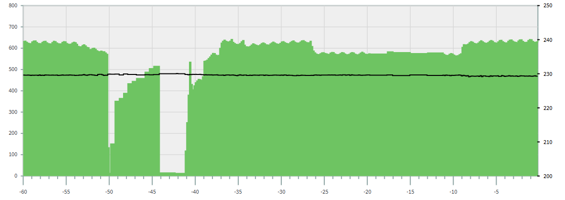

Nachdem hier immer wieder davon berichtet wird das die Lüfter Drehzahl zu niedrig ist .. hab ich mal wieder rum gespielt :slight_smile:
Meine Einstellungen hab ich weiterhin auf Econo .. Bedarfsteuerung 100% .. Lüfter Auto... vertikales Schwenken an.
Habe jetzt einfach mal die Temperatur um1,5 Grad erhöht ... und siehe da ... der Lüfter dreht hoch .. :slight_smile:
Die Aufgenommene Leitung bleibt weiterhin im Bereich von 550- 600 Watt..
Ich lasse das mal so Laufen und gucke was mit der Raumtemperatur passiert J und ob die Anlage irgendwann den Lüfter wieder runter regelt.
Aussen Temperatur im mom. 2 Grad und Regen .. daher das Abtauen :frowning:
Die Erfahrung habe ich auch gemacht, bei mir reichen teilweise schon 0.5 Grad Erhöhung um den Lüfter eine Stufe nach oben zu bekommen. Meist bleibt die aufgenommene Leistung gleich und die Temperatur im Raum fängt ganz langsam an zu steigen.
Also kostenlos 0.2/0.3 Grad mehr Wärme.
Trotzdem habe ich bei der Daikin noch nie etwas unter 30 Grad Luftauswurftemperatur gemessen. Der Trick hilft aber manchmal wenn sich die Anlage etwas festgefahren hat, und auch höhere (~35-38 Grad) Auswurftemperaturen hat.

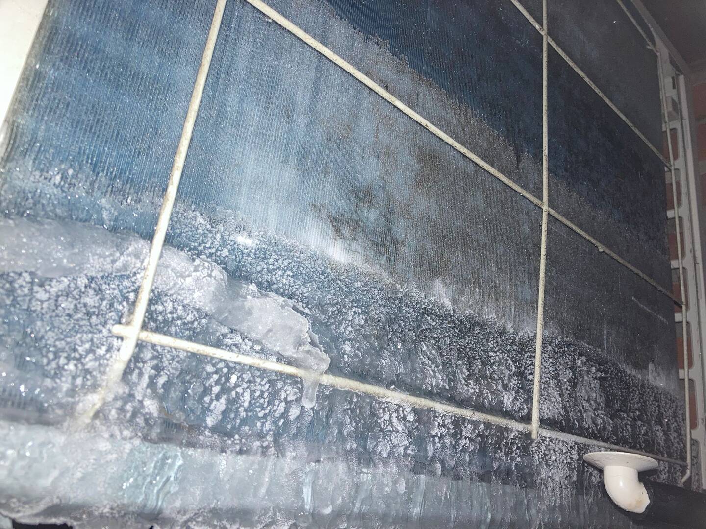

Ich wollte auch einmal meine Erfahrungen teilen. Wir hatten leider ziemliche Startprobleme mit einer unserer zwei installierten Daikin-Anlagen (Multisplit Aussengerät 2MXM40A2V1B / 2 Innengeräte: CTXM15R2V1B + FTXM25R2V1B). Ich hatte bei der Installationsfirma (Auf Splitanlagen und Wärmepumpen spezialisiert!) mehrmals bemängelt, dass etwas nicht stimmt. Nach mehrmaligen Besuchen ("Das ist alles normal") wurden letztlich Leckagen an ALLEN! Verbindungen festgestellt. Danach wurde dann nach ewig langer Suche und meiner massiven Mithilfe festgestellt: Die Steuerleitungen der beiden Innengeräte wurden vertauscht (Alles mit A und B gekennzeichnet...kein Kommentar).
Leider ist es bei dem Gerät nun immer noch so, dass es gefühlt relativ laut brummt. Zudem kommt es alle 20 bis 30 Minuten zu Abtauvorgängen. Es ist auch bei den derzeitigen -1 bis +1 Grad hier immer noch Eis am Außengerät. Ich hab das Gefühl, dass die Daikin nicht lang genug abtaut. Leider hat man da ja manuell keinen Einfluss drauf. Zudem ist mir die Auswurftemperatur bei "volle Pulle" doch etwas zu gering. (31 Grad gewünschte Temperatur, Lüfterdrehzahl 5, Bedarfssteuerung 100 %. Zirka 1,6 KW Verbrauch wenn beide Innengeräte laufen, habe leider kein Shelly oder ähnliches dazwischen) In der Werkstatt wo das 1,5 KW-Gerät hängt, kommen nur maximal 35 C raus. Bei dem andern Innengerät hab ich zwischendurch auch mal 45 gemessen. Grundsätzlich geht da also mehr und ich habe das Gefühl, dass hier vielleicht noch immer eine Leckage ist und dadurch zu wenig Kältemittel. Oder, dass das Außengerät von Haus aus einen Defekt hat wegen des Kompressor-Brumm-Geräusches.

Mittel drin ist. Hier mal ein Foto, wie es derzeit von der Rückseite aussieht. Keine Ahnung ob das normal ist. Das abtauen klappt grundsätzlich auch, aber eben immer nur bisschen und nicht alles. Danach springt die Anlage dann relativ schnell wieder an.

@bierhelm Sieht aus als ob das Außengerät komplett im unteren Bereich vereist ist …
Hast du einen Ablaufschlauch am Außengerät montiert? .. Wenn ja .. weg damit!!! Das Ganze ausschalten bis es wieder abgetaut ist und beim nächsten Frost OHNE Ablaufschlauch nochmal anschauen.
Bei mir war der im ersten Winter auch sofort zugefroren und hat dazu geführt das das Außengerät komplett Vereist war :frowning:
Wenn du glück hast .. ist das das einzige Problem
@win Danke für die ausführliche Rückmeldung. Das Brummen kommt von der Kompressorseite und war seit Anfang an zu hören. Bei dem zweiten Daikin Monosplitsystem bei dem es keinerlei Probleme gibt ist da überhaupt kein Brummen. Da hört man nur den Lüfter. Powermodus hab ich auch getestet. Auch da keine höheren Auswurftemperaturen. Die Lüfter der Innengeräte drehten sich bei meinen Messungen auf Stufe 5. Das hört man bei den Geräten auch ganz gut, wenn die volle Möhre drehen.
Was die Eisbildung und das Abtauen angeht: auch hier scheint das andere Monosplitsystem besser klar zu kommen. Dort ist wenig bis kein Eis vorhanden. Auf dem Foto sieht man, dass auch nach dem abtauen im unteren Bereich noch viel Eis bleibt und er trotzdem wieder anspringt und weiter "heizt".
Das mit dem Shelly werde ich mal in Angriff nehmen.
Zu der Montage durch den Fachbetrieb: Ja, die war teuer und das ärgert mich selbst. So einen Pfusch hätte ich alleine auch hinbekommen! Besonders ärgert mich, dass man erstmal für völlig bescheuert gehalten wird, ehe dann intensiver geguckt wird.
@bierhelm >> dass auch nach dem abtauen im unteren Bereich noch viel Eis bleibt und er trotzdem wieder anspringt und weiter "heizt". <<
Mindestens der Lüfter wird dir kaputt gehen wenn der gegen das Eis schlägt!! Evtl. steht auch der Verdichter schon im Eis .. später dann im Wasser!! Das wird nicht ohne Folgeschäden ausgehen, wenn du diese Anlage nicht abschaltest bis sie abgetaut ist ;-(
@zx6r Der Ablaufschlauch ist mittlerweile ab, da war aber bereits Frost. Vielleicht war das in der Tat das Problem und nun kommt die Anlage nicht mehr raus aus dem Teufelskreis? Ich hatte vermutet, dass so ein Markengerät das trotzdem hinbekommt und erkennt wie lang abgetaut werden muss. 0 Grad sollte da meiner Meinung nach keine Herausforderung sein...
Kann man da manuell nachhelfen, außer das nun auszuschalten? Flammenwerfer oder ähnliches? {green}:sweaty:
@bierhelm Ich würde Sie ausschalten .. bis sie abgetaut ist .. oder mit warmem Wasser nachhelfen .. von alleine kommt die da in dem Zustand nicht mehr raus solange es nicht dauerhaft taut
Wenn du warmes Wasser verwendest .. bitte vorher Stromlos machen !!!!! und drauf achten das nichts an die Elektronik kommt!! UND wirklich solange bis das Eis komplett aus der Bodenwanne verschwunden ist …
>>Ich hatte vermutet, dass so ein Markengerät das trotzdem hinbekommt und erkennt wie lang abgetaut werden muss.<<
Kein Gerät kann ohne Begleitheizung den Ablaufschlauch Frostfrei halten!! Das hätte dir die Montage Firma eigentlich sagen müssen!
Aber die haben hier in DE leider immer nur Klimaanlagen zum kühlen im Sommer eingebaut .. da stellt sich das Problem nicht :wink:
Jetzt, wo ich das Bild gesehen habe, würde ich auch sagen: Da scheint Eis von unten gewachsen zu sein, weil der Ablauf des Wassers nicht geklappt hat. Würde auch ausschalten und mit Fön/Heizlüfter die Anlage auftauen. Besser nicht mit warmen Wasser, wer weiß, wo das dann überall hinläuft.
Wenn du den Ablaufschlauch ablässt, sollte es nicht mehr dazu kommen. Aber wenn es erstmal dazu gekommen ist, kann das Abtauprogramm das Problem alleine nicht lösen. Dafür ist einfach viel zu viel Energie nötig.
