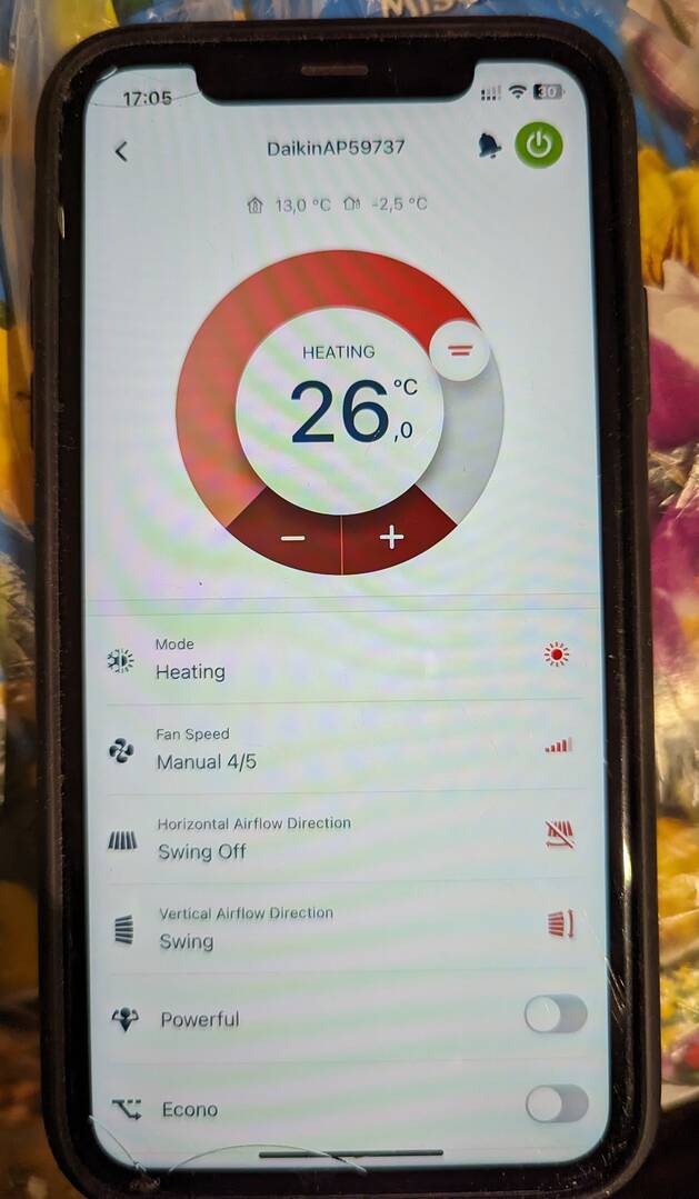

wir haben uns im Oktober von einem Klimatechniker eine zuvor selbständig im Internet gekaufte Single-Split Perfera (Wandgerät-Set 3,5
kW - FTXM35R / RXM35R) in unser Wochenendhäuschen einbauen lassen mit dem Ziel, damit dort anstelle des nun bereits ausgebauten Ölofens zu heizen. Bis heute waren wir noch nicht oft vor Ort, ich habe die Perfera nur ein paar Mal zum testen angeworfen, damals hatte sie schon geheizt, obwohl ich mir das krasser vorgestellt hatte, aber dachte, dass es vielleicht daran liegt, dass es auch draußen nicht wirklich kalt war.
Heute aber hatte es draußen -3 Grad, und die Perfera konnte zwar von den 7 Grad innen auf 14 Grad heizen, aber dann nichts mehr. Das hat auch schon gedauert. Es kommt warme Luft raus, aber jeder Fön wäre viel wärmer.
Ich habe alles immer nur manuell eingestellt: Heizmodus, zuerst 20 Grad, dann 22, dann auf 26 Grad (hat keinerlei Veränderung bewirkt), ich hab auch die anderen Modi alle durchprobiert. Zuerst nur mit Fernbedienung, danach die App ausprobiert. Ich habe per Fernbedienung mehrmals den Power-Modus eingeschalten: Manchmal tat sich da nur wenig, manchmal wurden eine Viertelstunde leicht warme Luft in vollem Karacho rausgeblasen.

@billy089 Evtl. mit der Bedarfssteuerung rum gespielt?
Wenn ja .. dann die Bedarfssteuerung anschalten .. und auf 100% Stellen … die App verlassen .. dann noch mal gucken ob die noch auf 100% steht .. wenn ja dann die Bedarfssteuerung ausschalten ..
Jetzt sollte die Anlage wieder mit Volllast laufen können .. kann man dann mit Powerful testen.
Wenn nicht geholfen hat … Anlage stromlos machen .. 2 Minuten warten .. dann wieder Strom und Anlage einschalten …
Wenn das auch nicht hilft .. ist wohl was bei der Montage schief gelaufen L
@billy089 Bedarfssteuerung aus,dann sollte sie funktionieren.

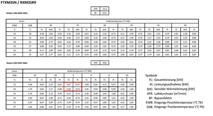

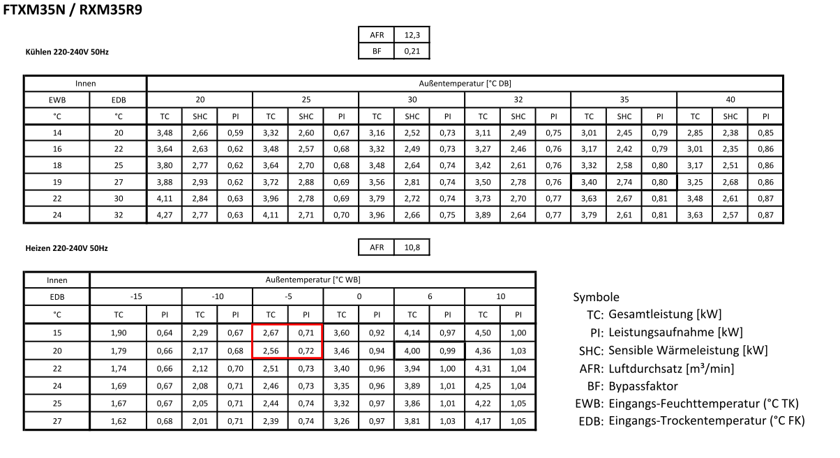

Am besten die elektrische Leistungsaufnahme irgendwie messen.
Dann die DAIKIN-Tabelle hier als Referenz dazu Querchecken.
Aber es ist ein Fakt, dass du bei diesen Temperaturen in der Praxis nicht mehr als 2KW Wärme aus dem Gerät bekommst.
Wenn du eine ausgekühlte Hütte hast, verliert diese vermutlich bei Minus-Graden schon ca. 2KW Wärme (Heizleistung)
Dein Ölofen hatte vermutlich ca. 6KW, also ganz andere Verhältnisse.
Das ist genau das doppelt Negative Problem der Wärmepumpe bei deiner Anwendung:
  1. Benötigt du bei diesen Minus-Temperaturen und ausgekühlter Hütte sehr, sehr viel Heizleistung
  2. Sinkt die Leistung der Wärmepumpe bei den Minus-Temperaturen
Hier die DAIKIN-Tabelle dazu, siehe dazu den vom mir rot markierten Bereich:

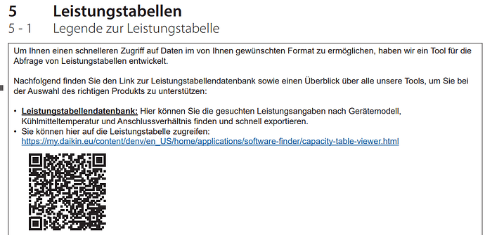

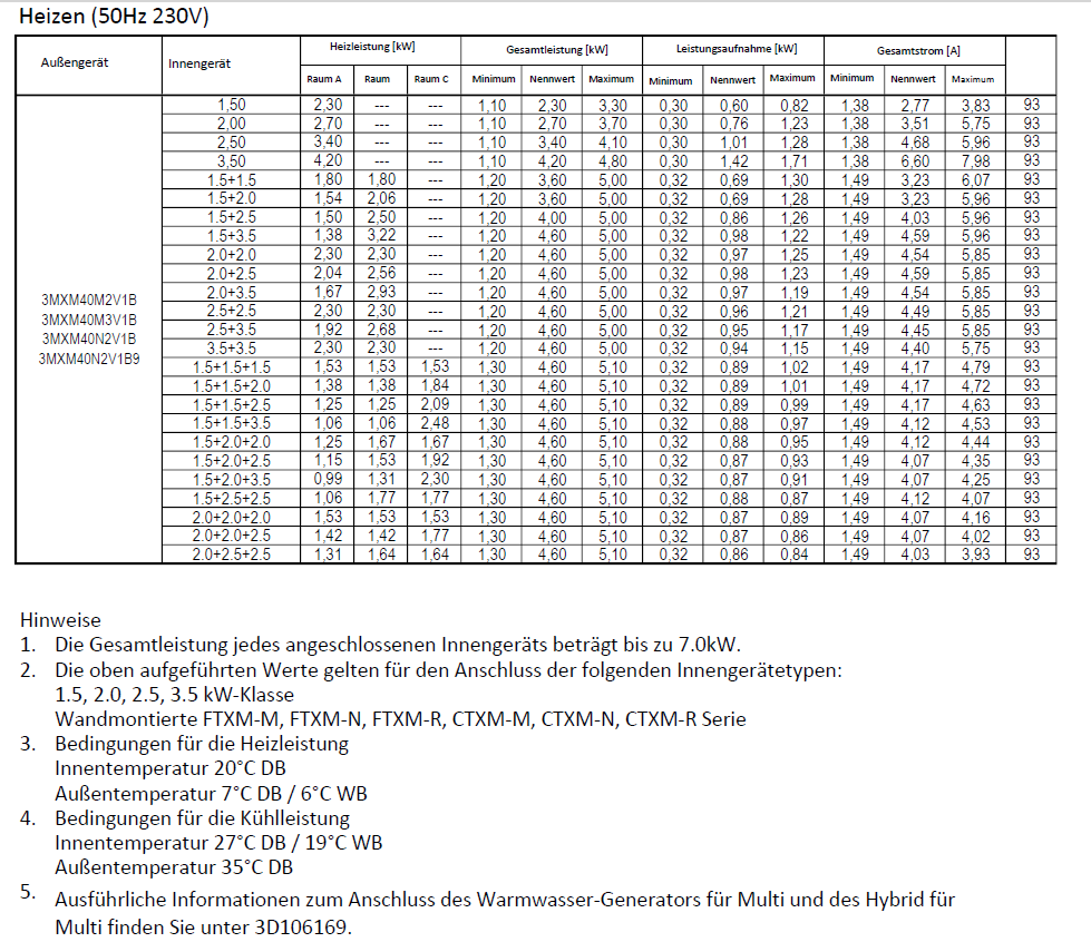

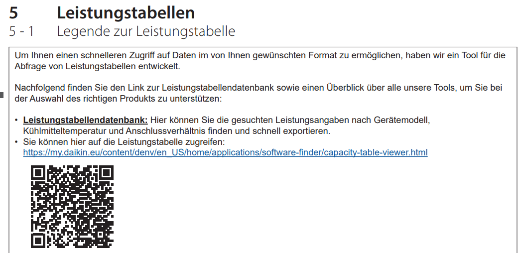

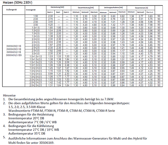

@goens gibt es so eine Tabelle auch für das Daikin 3mxm40A Außengerät?
Meines Wissens nach nicht. Es gibt hier nämlich auch eine weitere Dimension, nämlich die unterschiedliche Kombination an Innengeräten. Hier ist ein Link zu einem Dokument, das Tabellen enthält, die ähnlich sind, allerdings nicht nach Außen- und Innentemperatur aufgetragen, dafür für alle möglichen IG Kombinationen: https://www.klimondo.at/wp-content/uploads/2021/04/Klimondo-technische-Daten-Daikin-3MXM.pdf
Es wäre natürlich genial, wenn diese zwei Tabellen miteinander kombiniert für jede Kombination existieren würde, aber das wäre eher eine Datenbank, als eine Tabelle. Es gibt so eine Datenbank wohl online (aber der Link funktioniert nicht, evtl muss man dafür als Fachpartner registriert/eingeloggt sein?), so sieht es zumindest in Kapitel 5 des o.g Dokuments aus:

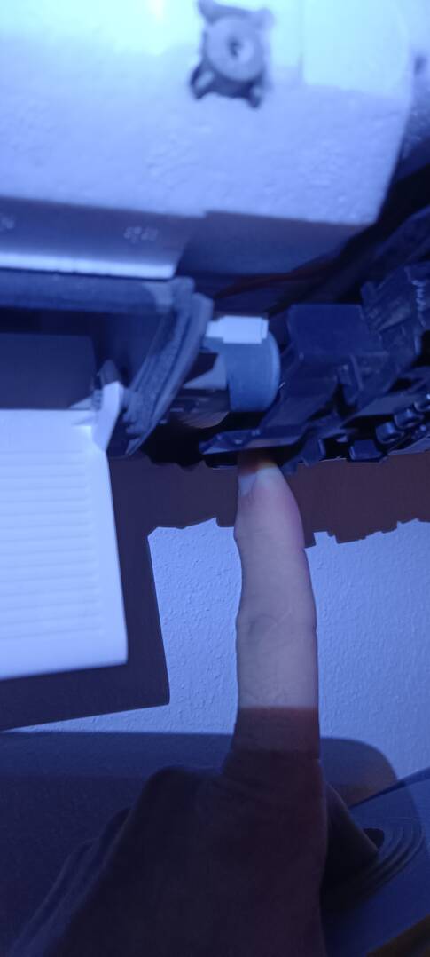

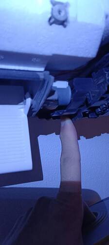

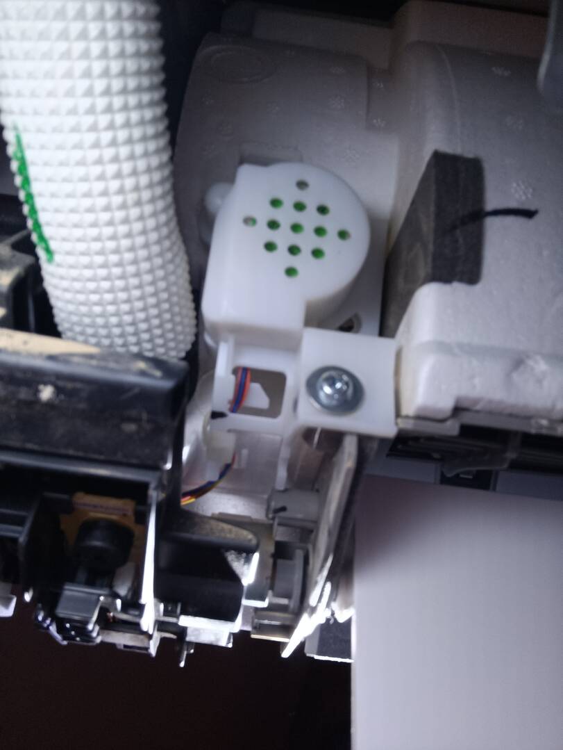

Das Klacken ist lustigerweise links, statt rechts, wo die Motoren sind. Generell brummt er bei Bewegung. Vergleichbar mit einem leisen Summen wie bei einem Umspannwerk oder einem Netzteil.
Die vertikale Stellung ist dabei irrelevant. Ebenfalls der Modus des Gerätes.
Ich habe am Gehäuse nun mal abgenommen und mir die Motoren rechts angeguckt und mit etwas Schaumstoff von der Halterung entkoppelt. Dann etwas Gleitmittel auf die Plastikteile getan. Leider ändert das nichts am Geräusch. Das Klacken ist ohne Fronthaube übrigens weg. Eine Spannung am Gehäuse kann ich nicht feststellen. Auch hängt das gerät gerade. Wirklich unglaublich, dass man so einen billig Schrittmotor in ein Premiumgerät baut! {green}:screaming:
Der vertikale Motor ist bedeutend leiser wenn auch gut zu hören. Ich könnte die Motoren noch irgendwo mehr einpacken, aber hat sonst niemand das Problem? Wie kann man dabei nur schlafen? Die 3D-Funktion ist quasi so nur störend zu nutzen, es sei denn der TV ist an oder das Gerät pustet wie blöd.
