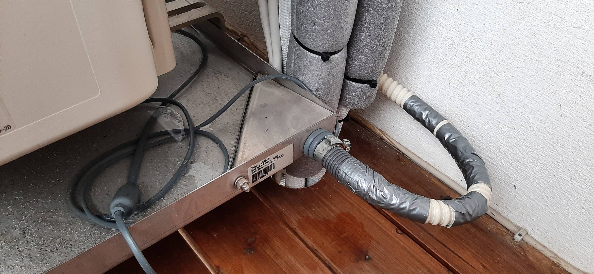

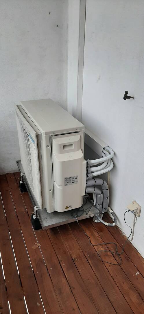

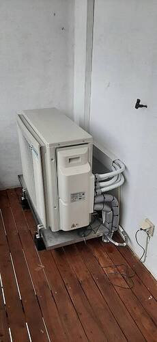

So sieht das bei mir aus. Das AG steht auf einem Holzbalkon welcher nicht ständig nass werden sollte.
Eigentlich sollte dieser Anwendungsfall mit den mitgelieferten Dichtstopfen und einem zentralen Kondensatauslass erledigt sein. Da kam es aber immer wieder zu undichten Stellen und das Kondesat ist dann auf den Holzbalkon getropft. Daher ist jetzt unter dem AG eine Wanne mit Ölabscheider angebracht. Die fängt jetzt auch im Sommer das Kondensat ab welches sich gerne an den unisolierten Teilen der Kälteleitungen bildet.
Die Kondensatschlauch habe ich jetzt nachträglich mit einer Begleitheizung ergänzt. Super Professionell und ganz pragmatisch mit Panzerband. {green}:wink:
Ein paar Meter von der Heizung die noch übrig waren liegen jetzt provisorisch in der Wanne. Ich habe dafür aber noch eine kleine Heizmatte bestellt die diesen Job dann später übernehmen soll.
Den offenen Schlauch werde ich die Tage auch noch in Isolierung einpacken.
So sieht das ganze dann von unten aus.
Die Begleitheizung ist 9m lang und hat ca. 100W. Eigentlich handelt es sich dabei um eine Heizung für Terrarrien die ich zweckentfremdet habe. Hat dafür aber auch nur knapp 10 Euro gekostet.
Aktuell habe ich einen Shelly Plug mit dem ich die Heizung manuell ein- und ausschalte. Über meine Hausautomation wäre zwar auch ein Automatismus möglich, aber eigentlich würde es reichen wenn die Heizung immer nur dann anspringt wenn das AG abtaut. Daher meine Frage, ob Daikin eine Klemme oder ein Relais oder irgendwas dafür vorgesehen hat.
In meiner Hausautomation (ioBroker) habe ich die Anlage bereits eingebunden. Darüber kann ich aber keine Informationen über das AG abrufen.
Ich befinde mich im Allgäu. Bei uns kann es gerne mal -10 Grad über mehrere Tage haben. Ab -5 Grad würde ich aber nicht mehr mit der Klima heizen. Da muss dann versärkt der Holzofen und ggf. die alte Ölheizung ran.
Problem ist, dass du große Flächen hast, wo die Wärme sofort wieder wegtransportiert wird. Beim Kondensatzschlauch bekommst du es noch in den Griff, in den du den von außen isolierst. Dann heizt die Rohrbegleitheizung wirklich den Kondensatschlauch und Inhalt und nicht die Umwelt.
Diese Wannen hingegen sind Mist, da brauchst du viel Leistung, um überhaupt was zu erreichen. Manche bauen sich stattdessen einen Dachrinne drunter, das Plastik schluckt nicht so viel Wärme. Oder du lässt nur noch ein Ablaufloch offen und nutzt den direkten Anschlussstutzen für den Kondensatschlauch.
