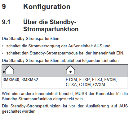

@ercan: Kannst du mal bei dir prüfen, ob das ziehen des Dongles den hohen Standby-Verbrauch reduzieren konnte? Bei mir hatte es leider keine Auswirkungen.
Wie hoch liegt der Standby-Verbaruch, wenn die Innengeräte angeschaltet sind, aber nicht arbeiten? Ähnlich wie meine Werte?
Ich hätt Interesse an lokaler Steuerung, ohne Cloud. node-RED, MQTT hätte ich schon, aber andere/jegliche Wege lokal im Netzwerk die Perfera zu steuern wären gut. Danke
Meine Vermutung wäre, dass die CTXA den Energiesparmodus nicht sendet. Das wäre natürlich sehr ärgerlich.
Obwohl: Eigentlich müsste es passen
Hast du eventuell irgendwelche Timer programmiert, die den Standby verhindern?

Das ziehen des Standby Steckers hatte bei mir ebenfalls 0 Effekt, obwohl alle IG laut Doku unterstützt werden. Gemeßen wird ebenfalls mit einem Shelly EM, ich habe aber auch schon mit anderen Geräten gemessen und kam auf ähnliche Werte. So wie ich es verstehe ist dein zweites Gerät unauffällig und hat einen geringen Standby ebenfalls mit dem Shelly gemessen korrekt?

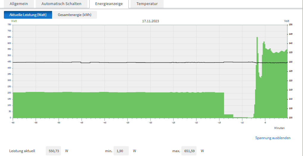

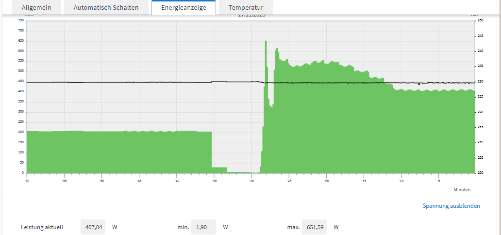

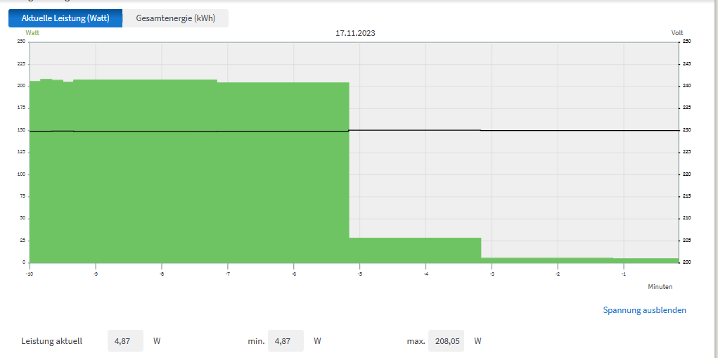

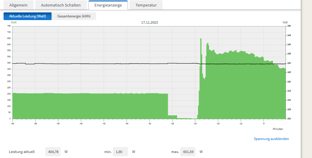

@apos Betrifft wohl nicht die Stylish ?? oder .. soll ich das mal eben testen .. wobei meine Anlage eigentlich so gut wie nie in den Standby Betrieb geht .. könnte die aber mal eben ausschalten, wenn es wen Interessiert :slight_smile: /p>
Ach hab heute eh wieder viel gespielt .. probiere es mal eben aus :slight_smile: Denke aber eher nicht das es zu einem hohen Stand-by Verbrauch führt :slight_smile: /p>
Hier das Ergebnis :slight_smile: /p>
Tja .. was soll man nun davon halten?? .... besser nicht rum spielen :wink: Alles auf AUTO und alles wird gut :stuck_out_tongue:
PS.. Ein Bild sagt mehr als tausend Worte :wink:
und es dauert .. bis sie wieder zurück kommt :frowning: Sparen kann man so auf jeden Fall mal nix
{green}:bruise: Fertig für heute
Besser wieder alles auf AUTO ... dann läuft es sehr gut ... dauert halt wie man sieht :frowning:

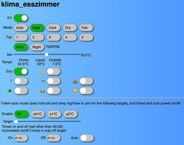

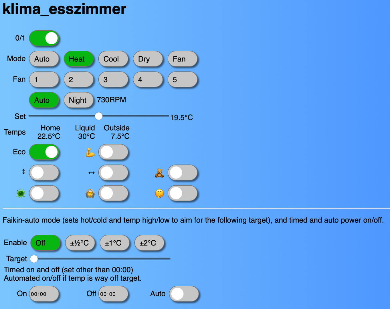

Das Faikin Projekt gibt es ca. 1 Jahr ich habe die Module seit dem Sommer im Einsatz, das einzige knifflige sind die Kabel die habe ich selbst crimpen müssen - Die Original Daikin S21 Kabel sind unverschämt teuer...
die Module haben auch eine Weboberfläche siehe Screenshot und kommen direkt mit einer Home Assistant Integration.

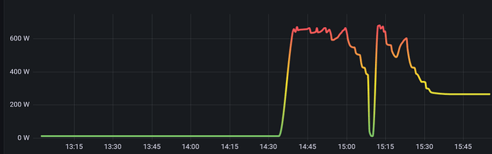

Bei mir läuft an der 3er Split zur Zeit nur ein IG (Perfera). Die beiden anderen (Truhe sowie Stylish) sind aus. Bei ersterem ist BA auf 50% gesetzt. Bei der ausgeschalteten Stylish läuft die BA auf Zeitplan (morgens 65%, ab nachmittags 40%). Bei der ausgeschalteten Truhe sind 50% eingestellt.

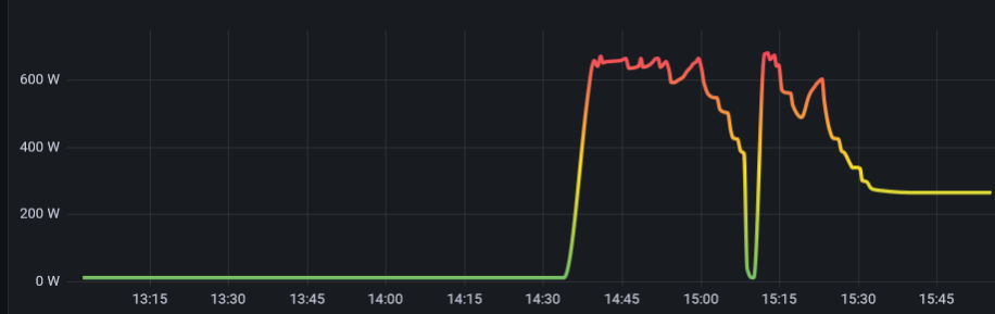

So sieht die Stromaufnahme derzeit aus (3MXM52): Start mit 650 W, dann folgt ein kurzer Takt. Aktuell eingeschwungen auf 270 W.

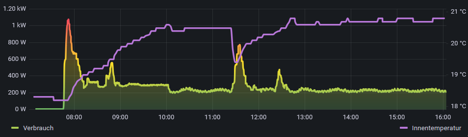

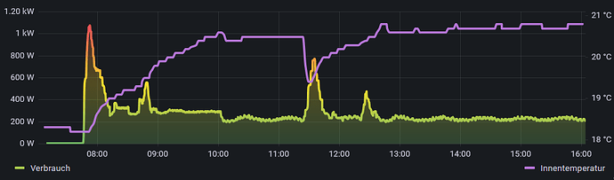

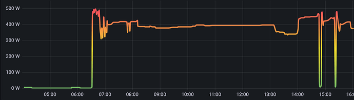

Hier noch ein anderes Multisplit, ein 2MXM50 - beide IG laufen, beide mit BA auf "Auto".
Start mit 480 W, aktuell eingeschwungen bei ca. 380 W. 2 mal im Nachmittag getaktet.
Hier noch eine Singlesplit, eine 35er mit BA auf "Auto". Daran hängt eine Stylish, bei der ich zumindest in der App kein "Economo" einstellen kann. Das geht nur bei den Perferas.
Start bis Hoch auf knapp über 1 kW. Aktuell tanzt sie bei 230-240 W rum. Gemessene Temp ist übrigens nicht die des Klimageräts, sondern von einem Raumthermostat auf 1 Meter Raumhöhe mitten im Raum.

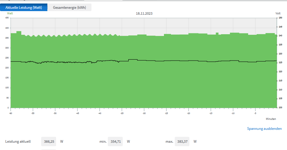

Zum Thema Strommessung: Meine Perfera hat heute laut interner Messung 1,2kWh verbraucht. Seit kurzem habe ich nun einen Shelly Plus Plus S, den ich dazwischen gesteckt habe, und dieser hat gerade mal 770Wh gemessen. Das erscheint mir eine sehr starke Abweichung zu haben. Da ich bisher keine Erfahrungen mit Shelly habe: Kann das sein? Welcher Wert ist vertrauenswürdiger?
Ich habe jetzt noch ein ELV Energy Master dazwischengesteckt... mal schauen, was morgen Abend die Messwerte sind.
Gibt einige Shellys, die keine vernünftige Wirkleistung messen, musst du mal recherchieren. Ich hab den Shelly Plug, der soll wohl Wirkleistung messen. Hab den mal geprüft, weicht ungefähr 3-5 % ab, was schon recht gut ist.
