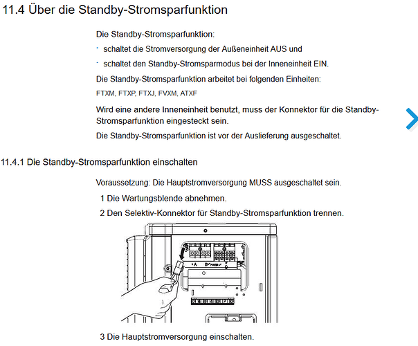

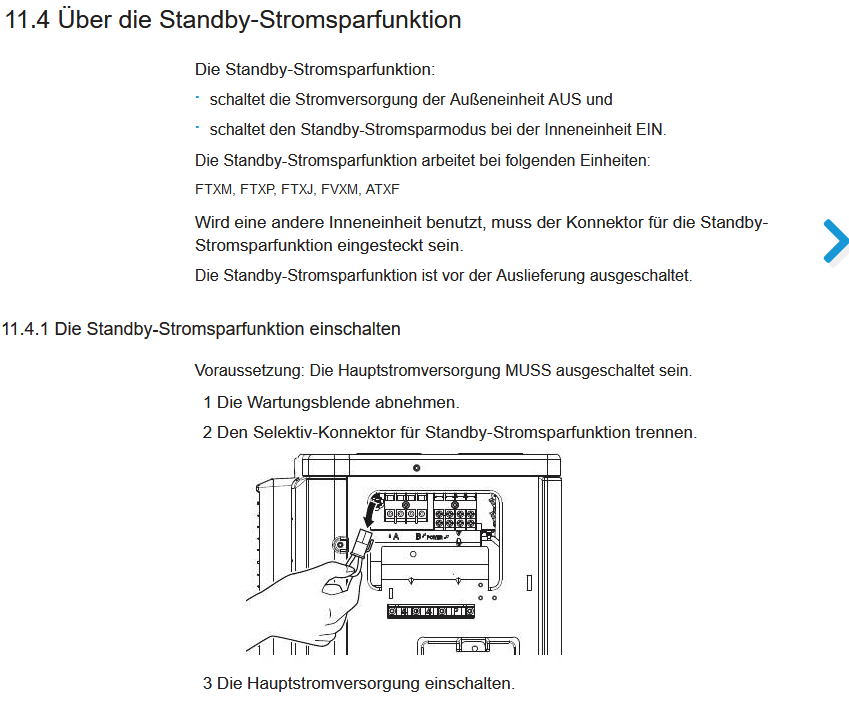

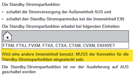

@ercan Ist der Standby-"Dongle" im Außengerät entfernt? Dann braucht sie weniger. Normal ist dann ca 2-3 Watt pro Innengerät im Standby.
Das wären dann ~ 85W/Tag.
Wenn die Standby-Stromsparfunktion nicht aktiv ist (Dongle nicht gezogen) kann das mit den 200W schon stimmen.
@matsches gibts da irgendeinen Nachteil? Welche Einschränkungen hat man im "Standby-Stromsparfunktion" Modus?
Ok danke für die Info.. dann werde ich das machen und beobachten ??
Es gibt keinen Nachteil. Entweder es funktioniert oder eben nicht.
Die Perfera-Innengeräte haben die Funktion und der Standby-Verbrauch sinkt. Es geht aber anscheinend auch teilweise mit anderen Innengeräten, die in der Installationsanleitung nicht explizit erwähnt sind (z.B. bei den besseren Siestas aus Italien)
Nachteil ist eher, dass die Fachbetriebe selten den Selektiv-Konnektor ("Dongle") ziehen und die Kunden dann unnütz Standby-Strom bezahlen.
Vor dem Entfernen die Anlage unbedingt stromlos machen nicht vergessen!

Warum steckt der dann eigentlich im Gerät, wenn das Entfernen doch nur Vorteile bringt? Zu irgendwas muss das Ding doch gut, sodass es Diakin eingebaut hat?
@timberland
Kompatibilität mit Innengeräten, welche die Stromsparfunktion nicht unterstützen und dann eventuell nicht mehr funktionieren.
Da ist es für Hersteller und Installateure doch einfacher und sicherer das Teil standardmäßig einzubauen.

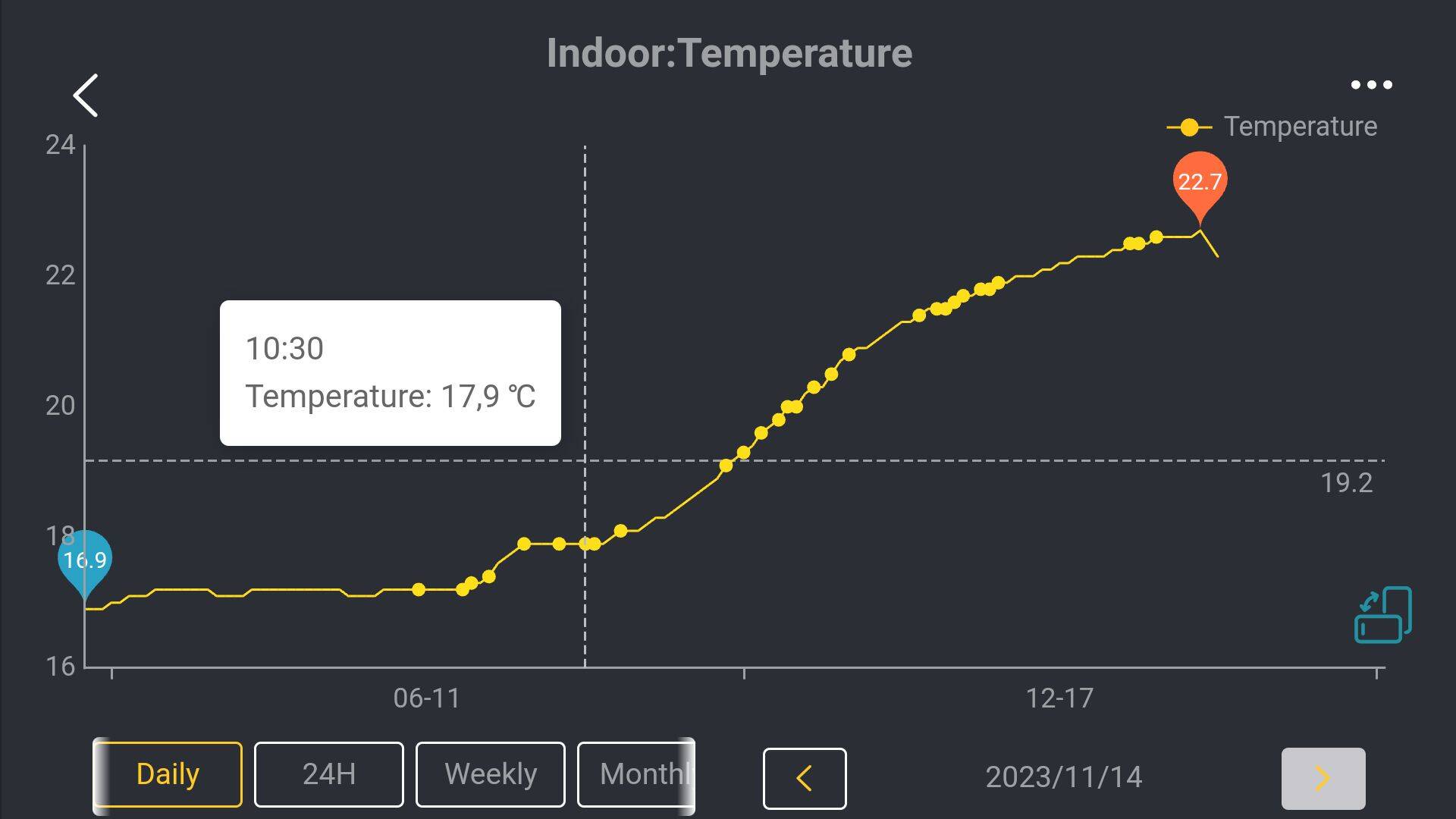

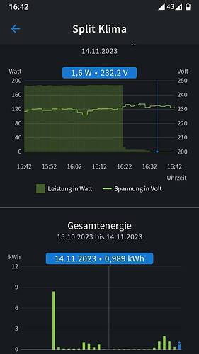

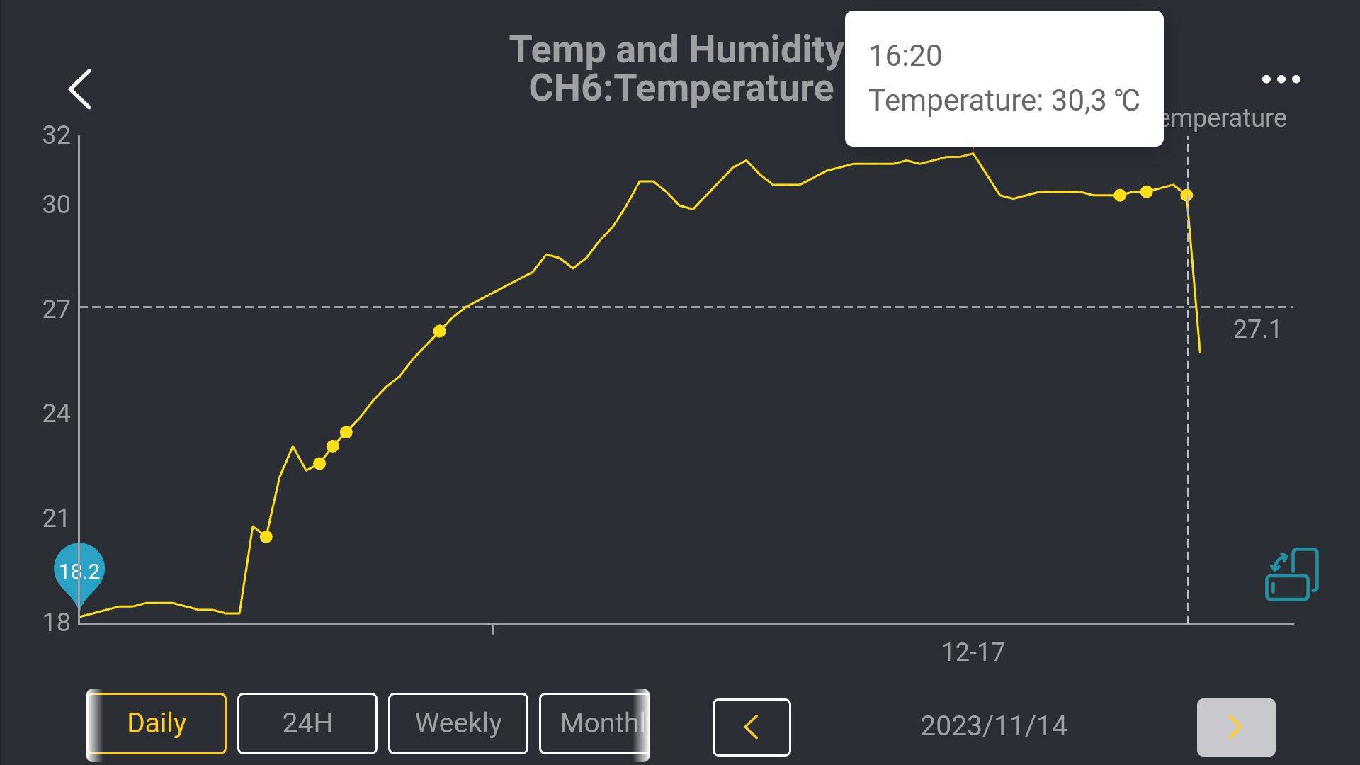

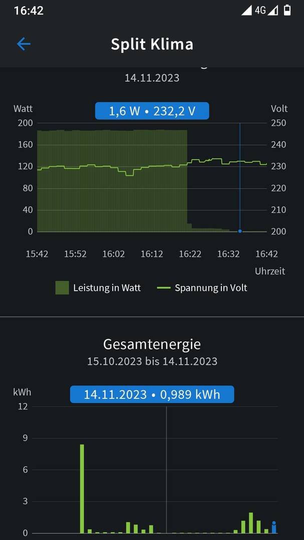

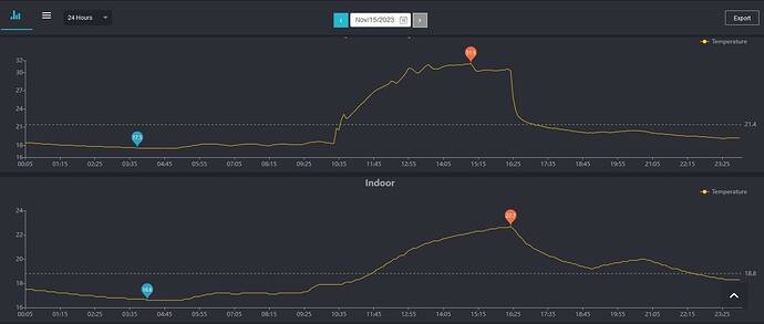

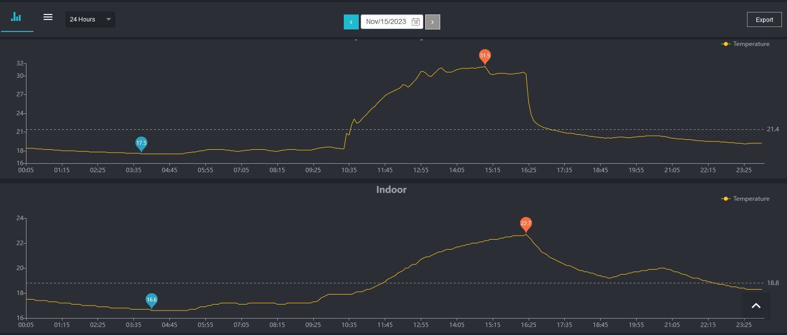

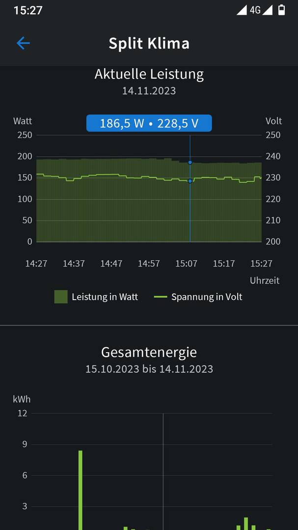

Ich habe eine Siesta Essence 2,5KW laufen. Lasse diese z.Z. von 10:30-16:30Uhr laufen mit:
Econo - an
Bedarfssteuerung - an 40%
Soll IT - 19°C
Ventilator - 3/5
Bei mir läuft damit die Siesta z.Z. in einem Schwung durch ohne zu tackten bei so um die 190W.
Nun frage ich mich ob ich da noch etwas optimieren kann?
Hier mal Screenshots von gestern bei AT um 11°C:
Hier oben Luftausblastemperatur, unten Raumtemperatur
Luftausblastemperatur genauer
IT genauer
Fritzdect200 #1
Fritzdect200 #2 (man sieht StandBy 1,6W)

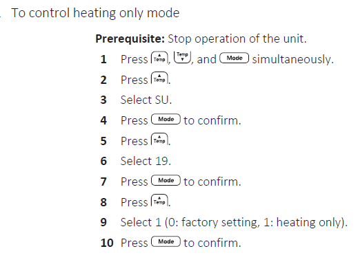

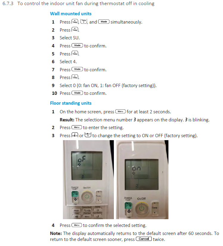

Über das Drücken von Temp-hoch, Temp-runter und Menü kommt man offensichtlich in ein "Entwickler/Service Menü" wo ziemlich viele Einstellungen möglich zu sein scheinen. Hat irgendjemand eine Übersicht über die Bedeutung dieser Menüpunkte oder hat eine Idee, wie man diese rausfinden könnte? Das könnte evtl der Schlüssel zu so mancher Einstellung sein, die scheinbar für den Endnutzer nicht vornehmbar ist... Im "Service Manual Daikin Perfera" (https://planetaklimata.com.ua/instr/Daikin/Daikin_Perfera_FTXM-R_Service_Manual_Eng.pdf ) gibt es noch zwei weitere Modi erklärt, mehr aber nicht... eine vollständige Liste wäre sehr hilfreich!

Mit was misst du die Aufnahme?
Wenn die Anlage ohne takten mit 190W durchgehend läuft sind das für 10 Grad Außentemperatur absolut vertretbare Werte.
Davon träumen Besitzer von Splits anderer Hersteller.
