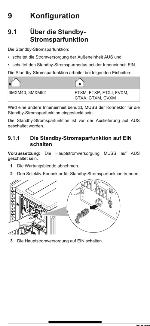

Die Standby-Stromsparfunktion:
:black_small_square:
schaltet die Stromversorgung der Außeneinheit AUS und
schaltet den Standby-Stromsparmodus bei der Inneneinheit EIN.
Die Standby-Stromsparfunktion arbeitet bei folgenden Einheiten:
FTXM, FTXP, FTXJ, FVXM, ATXF
@matsches
Ich habe einige CVXM im Einsatz. Soweit ich weiß sind diese baugleich mit FVXM. Ist halt die Frage ob das funktioniert.

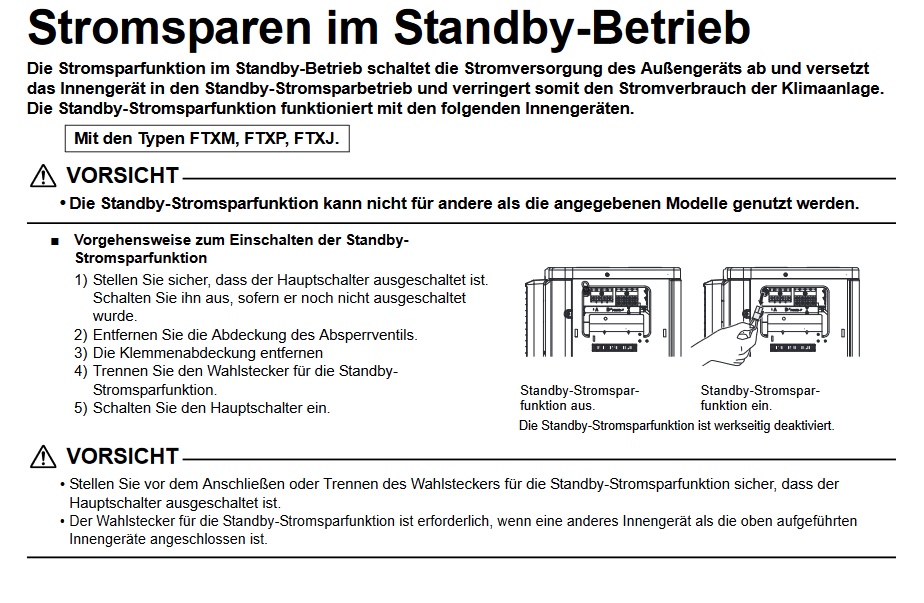

laut Handbuch scheint es bei meinen Außengeräten sowas nicht zu geben. (Habe 2MXM40 und 5MXM90)
Laut der englischen Installationsanleitung meiner ATXD35A ARXD35A gibt es dort die Standby-Energiesparfunktion auch. Also wird nachher der kleine Stecker gezogen ?
Dann hast du ein falsches Handbuch? :slight_smile:
Hier gibt es die Funktion jedenfalls im Handbuch des 2MXM40
So, Test läuft, der Stecker ist seit ca. 1 stunde abgezogen. Meine ATXD35A ARXD35A aus Italien braucht im Standby aktuell nur noch 0,9W laut Energiemessgerät. Vor dem Ziehen des Steckers waren es 3,8-4W. Funktioniert also auch bei weiteren Innengeräten. ? ?

@matsches Puh, das auf meinem Screenshot steht auch in dem Handbuch welches bei der Einheit in Papierform dabei ist.
Ich stelle mir halt die Frage, wenn man diesen Konnektor entfernt und die Außeneinheit dann komplett stromlos geschaltet wird (wie es auch in der Anleitung steht) ob das dann irgendwie Nachteile im Winterbetrieb bringt? Gerade in Bezug auf Ölsumpfheizung oder so.
