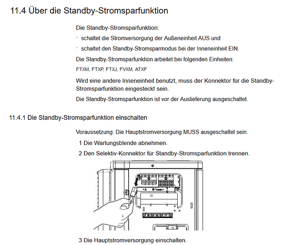

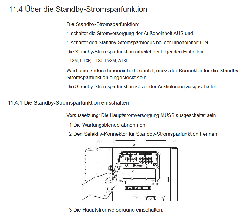

Da hier häufiger mal das Thema Standbyverbrauch aufkommt, wollte ich auch mal Infos zu meiner Anlage teilen.
Daikin 5MXM90 mit 5 IG = 20-22 Watt
Daikin 2MXM40 mit 2 IG = 6-7 Watt
Wifi ist an allen IG aktiviert. Wenn ich mal 30 Watt ansetze, dann wären das insgesamt ca. 4 Watt pro IG. Ja, auf ein Jahr gesehen mag das sicherlich viel sein. Aber mit genug PV auf dem Dach ist es erträglich ^^
Hast du den Stanby-Energiespar-Dongle in den Außengeräten entfernt? Damit sinkt der Standby-Verbrauch, sofern du die passenden innengeräte hast.
