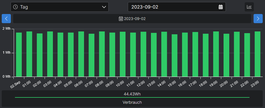

Ich habe meine Klima die letzten Tage nicht am laufen gehabt, aber mit dem Stromnetz verbunden. Laut Onecta und meinem Stromzähler (die ziemlich gut zusammenpassen), braucht die Anlage trotzdem zwischen 0,1 und 0,2kWh am Tag - und das nicht verteilt, sondern innerhalb einer Stunde (meist irgendwann am Nachmittag). Woher kommt das?
@eupesco Hast du den Standby-Stromspar-Dongle im Außengerät entfernt.
Das macht auf Dauer einige kWh aus.
Also die Perfera 2.0 Single-Split hat bei mir einen Standby-Verbrauch von weniger als 2Wh.
@matsches ja, den Dongle habe ich entfernt. Komisch, vielleicht verhält sich ja ein Multisplit in der Hinsicht auch ein wenig anders...
Das passt doch aber auch zu den drei Innengeräten. 3 x 2W x 24h = 144Wh = 0,144 kWh
Ich halte das für völlig normal.
@matsches hast Du Recht - mich hats wie gesagt nur gewundert, dass der Verbrauch nicht gleichmäßig ist, sondern die 0,2kWh in einer Stunde verbraucht werden (kann im Stromzähler nur den Stundenverbrauch anschauen, also kann ich nicht sagen, wie sich die Leistung in der Zeit genau verhält).
Wüsste jetzt auch erstmal nicht, was der da in einer Stunde so macht. Standby kanns ja nicht sein, wenn du da in einer Stunde die 0,2kWh siehst. Das wäre ja auch schon ganz schön viel, da müsstest du die Anlage irgendwie laufen hören.
Ich hab auch die 3MXM40 und die braucht ca. 11W im Standby mit den drei angeschlossenen Innengeräten.
