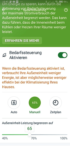

Bedarfssteuerung
habe jetzt meine 2 Stück Perfera Single Split 2,5KW laufen.
Die ONECTA App habe ich auch am laufen.
Problem ist, dass die Einstellung
Bedarfssteuerung
nur in grau und auf "AUS" steht
und ich kann das nicht anwählen und ändern.
Habe schon gesucht
Was mache ich falsch ?
@goens Ich glaube die Bedarfssteuerung kann man nur aktivieren wenn das Gerät nicht läuft.
Dann auf Bedarfssteuerung tippen, im Untermenue aktivieren und die gewünschten Einstellungen auswählen.
Die bedarfssteuerung ist teilweise rätselhaft,manchmal bleibt sie hängen,auch wenn man sie ausschaltet und power modus reinknallt,hatte ich aufnahme von 100-150 watt kühlleistung,hab dann man stromlos gemacht nochmal bedarfssteuerung ein/aus und dann hat er auch mal 600-700 watt im powermodus.
mal sehn,hab das gefühl das sie manchmal hängenbleibt und nicht die einstellungen in der app annimmt.
