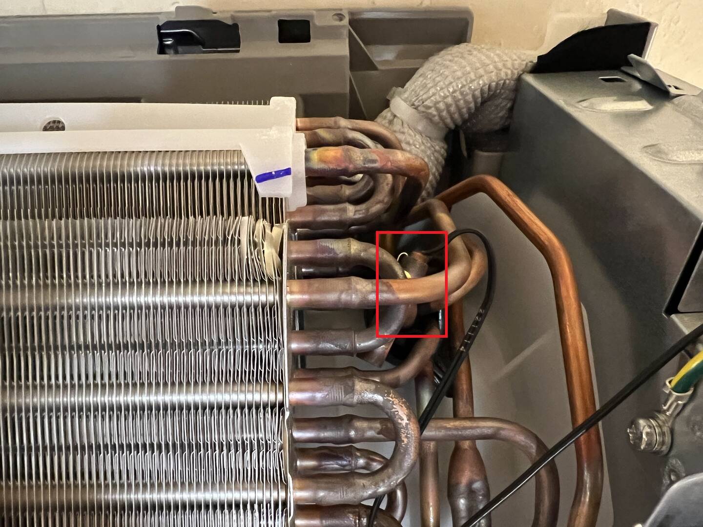

Hat jemand von euch schonmal bei den Perfera Geräten den TempSensor "gedämmt"? Unserer zeigt immer 2-3 Grad zu viel an und ich las hier, dass den schon einige in Dämmstoff eingepackt haben. Meine Frage geht nur dahin, wie man das Gerät ohne Schaden öffnet und wo der Sensor zu finden ist.

Das ist normal, der Temperatursensor ist oben dran und misst die Ausblastemperatur. Die tatsächliche Raumtemeratur schwankt immer um 2-3°C.
Der Innensensor sollte gerade nicht die Ausblastemperatur messen, sondern die Ansaugtemperatur. Mitunter sitzt er auch gar nicht irgendwo im luftbewegten Teil der Anlage. Bei meiner kleine Daikin ATXF sitzt er auf der Platine, wo Leuchtdiode und IR-Empfänger sitzen. Ist dort leider direkt auf die Platinen aufgelötet und nicht mit Kabel angeschlossen. Bei meiner MHI ist es ein Sensor der mit 20cm Zuleitung angeschlossen ist, den konnte ich woanders hinlegen und in Styrodur einpacken.
Wenn es immer 2-3 Grad mehr sind, ist das kein Problem. Deshalb würde ich nichts umbauen. Da kann man sich ja dran gewöhnen oder wie oben geschrieben wurden, sogar einen Offset einstellen.
