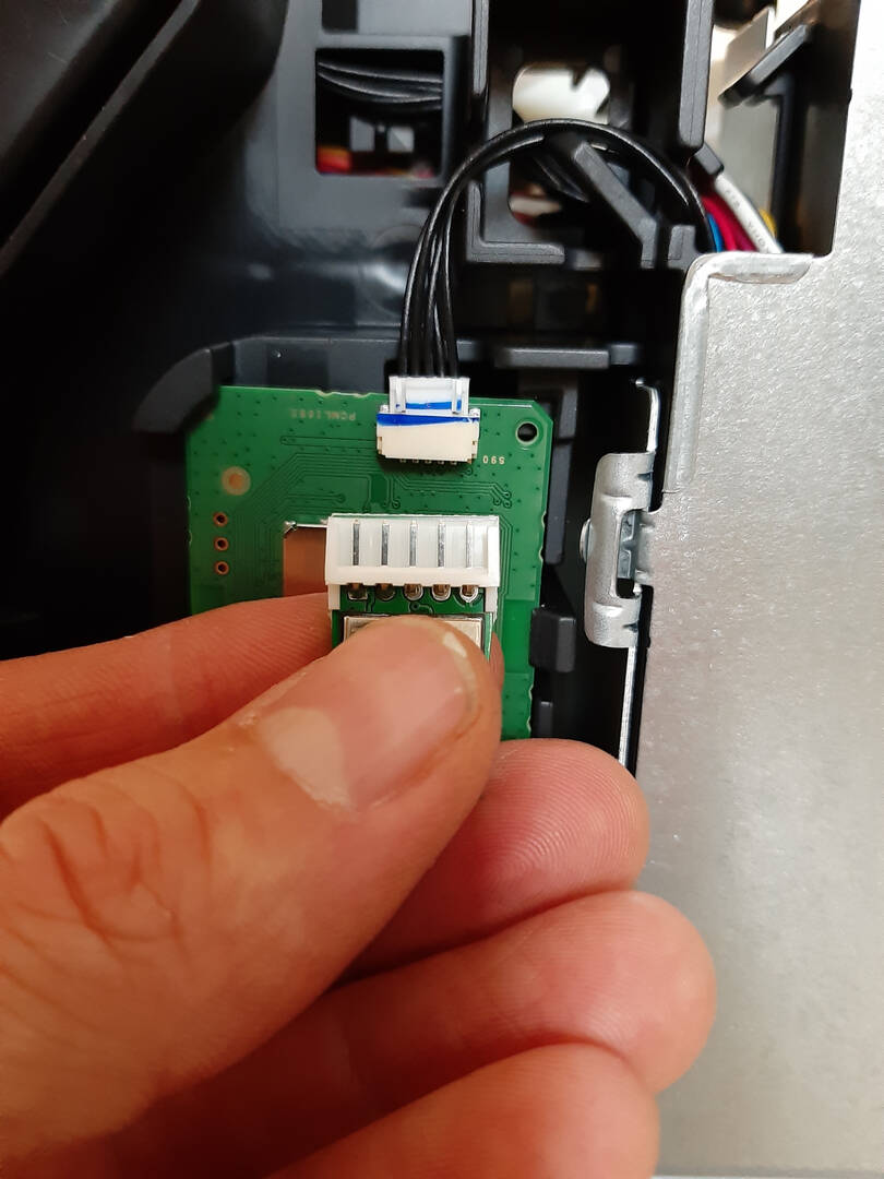

Man kann die Module fertig bei Amazon UK bestellen, um die 35 EUR meine ich. Ich habe mehrere bestellt, leider passen die Stecker jedoch nicht zu meiner Daikin Perfera - die Stecker auf dem Faikin Board sind 5-polig und recht groß. Am Innengerät sind es zwar auch 5 Pole, aber der Stecker ist deutlich kleiner. Adapter basteln ist sicher nicht schwer, wenn man die Belegung kennt bzw. davon ausgeht, dass die Reihenfolge der Kabel gleich ist. Ich weiß jedoch nichtmal, wie die verschiedenen Stecker heißen. Wenn hier jemand von euch einen Tipp hat...
Meinst du, dass das Kabel mit dem Steckverbinder zuerst von der Platine entfernt wird, um es dann an dein neues Board anzuschließen? Dann wäre es sinnvoll, den mal zu ziehen und stirnseitig zu zeigen, wie der aussieht. Und auch mal den Kontaktabstand messen.
Das Modul, was du in der Hand hast, schein ein Standard Pfostenstecker/Stiftleiste mit 2,54 mm Rastermaß zu sein. Das andere könnte Rastermaß 1,27 mm sein. In den Stecker an dem Kabel könnte also sowas hier passen:
https://www.reichelt.de/10pol-stiftleiste-gerade-rm-1-27-sl-1x10g-1-27-p51692.html
Die Teile kannst du auf Länge abbrechen.
An der Platine sowas hier:
https://www.reichelt.de/buchsenleiste-2-00mm-1x14-gerade-bkl-10120724-p266653.html?&trstct=pol_0&nbc=1
Hier müsste das abgehandelt sein:
Ich hatte das selbst mal vor, aber (für mich zum Glück) meine Stylish-Geräte haben noch andere Wifi-Controller, die man mit einer lokalen API ansprechen kann.
