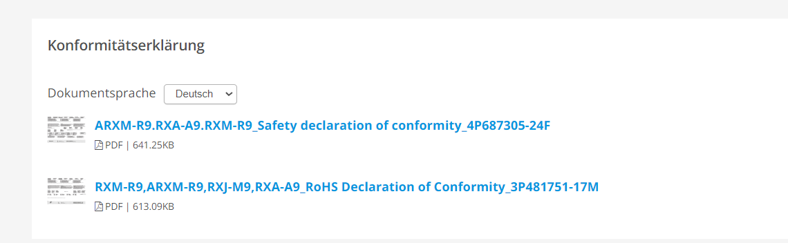

Übrigens sind bei Daikin dort auch Konformitätserklärungen für ARXM und RXM angegeben, scheinen also tatsächlich ziemlich gleich zu sein oder identisch?

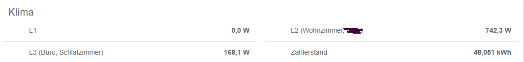

Hmm, wenn die Solltemperatur bei den Inneneinheiten auf 24.5 bis 25.5 °C steht, welche tatsächlichen Raumtemperaturen erreichst Du denn damit?
Büro Homematic + Daikin:
Schlafzimmer Homematic + Daikin:
Für die beiden Zimmer dieselbe Außeneinheit. Abweichung bei der "Compressor Frequency" kommt vom zeitlichen Versatz der Screenshots. Stromverbrauch bezieht sich auf 12%.
