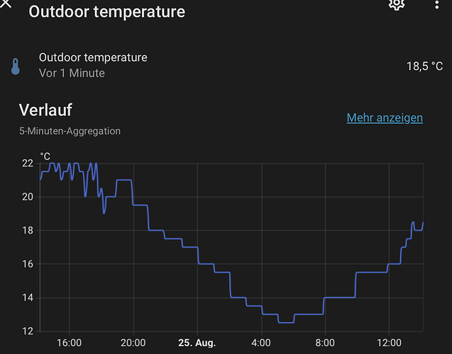

Alle Anlagen waren seit letztem Wochenende aus - in der App kann ich aktuell nur bei einer Anlage die Aussentemperatur sehen. Mal sehen, ob sich die nun ändert in unter einer Stunde.
Den Stecker am Aussengerät hab ich bei der Installation gezogen.
Bis zum Update gab es auch permanente Aussentemperaturen.

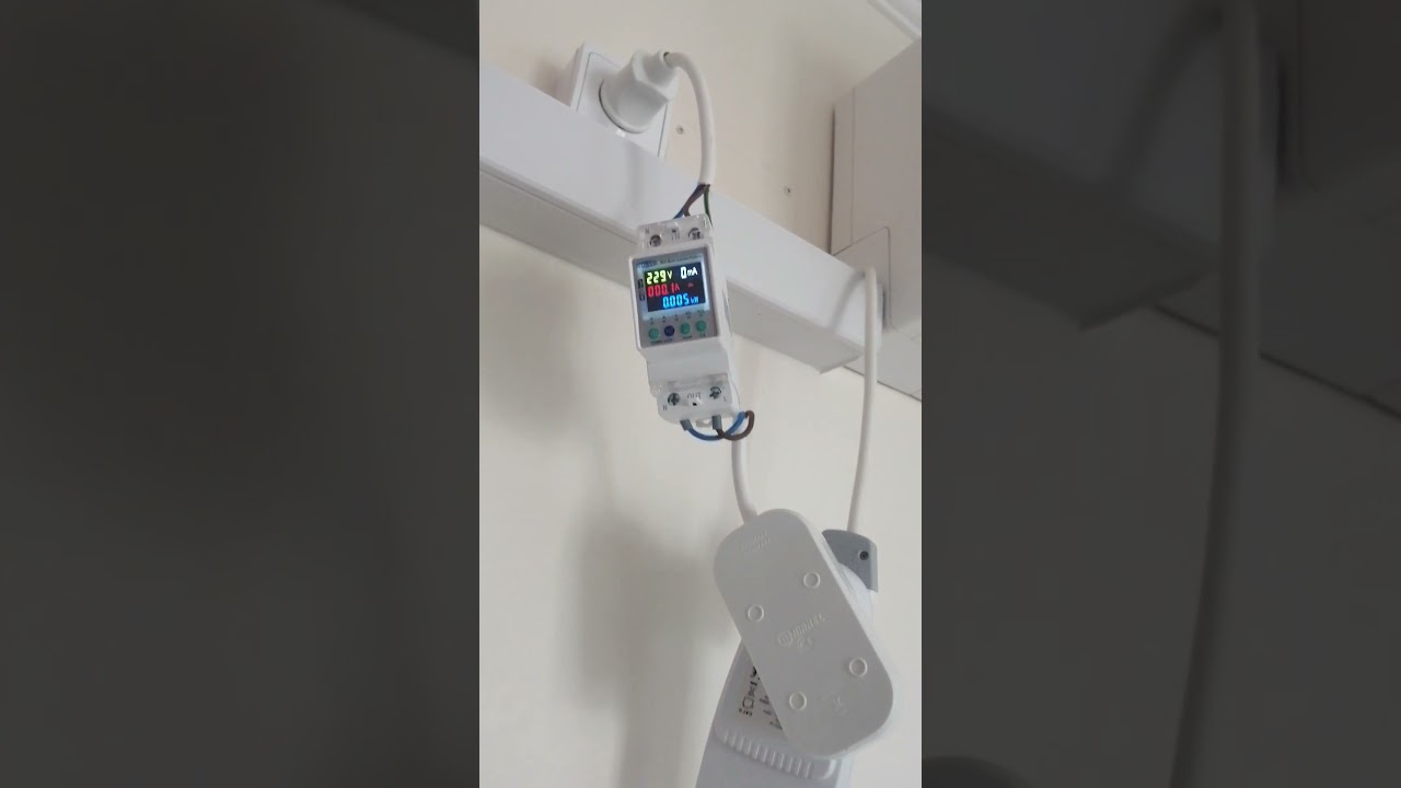

Der Stromverbrauch im Standby ist laut Shelly konstant bei 2W geblieben. Leider gint es keine Nachkommastellen. Die Ersparnis dütrfte sich im einstelligen Prozentberich bewegen...

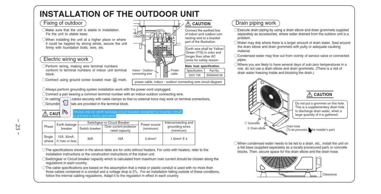

Meine Perfera 35 läuft problemlos über eine Steckdose. Ist aber mit eigenem 10 mA FI verpolungssicher( Kabel passt andersrum nicht) phasenrichtig angeschlossen. Hab auch keine Lust auf Pase auf allen Platinen oder sonstwo, wenn die Sicherung in der Daikin versagt.
Die 1,5 mm² sind kein Thema weil die Anlage seltenst über 1000W zieht (und wenn, nur etwas drüber). Das ganze hängt an einer 16A Sicherung die nur das Licht im Keller absichert.
Gibt schlimmere Konstellationen (altes Haus). Hab einen älteren Kühlschrank und einen modernen Luftentfeuchter an unserer Hauptsicherung 25A wo 2 Etagen dran hängen (Herd, Spülmaschine und Waschmaschine sind mittlerweile separat auf 16A Sicherungen).
Die beiden Geräte haben es tatsächlich einmal geschafft durch den gleichzeitigen Einschaltstrom die 25A Sicherung zu schlagen. (Shellys haben es protokolliert).
Also bei mir waren es vor dem ziehen 5w. Danach 1w aber jede Stunde 1-2mit 5w. Das faikout hat um 1w erhöht also nun 2w. Evtl sollte ich das werksseitige WiFi Modul entfernen. Vielleicht geht es dann wieder auf 1w retour (keine Kommastellen messbar).

Der ist in der Regel sehr viel höher, also wirklich lohnend. Vielleicht Messfehler, manche Shelly messen im unteren Bereich sehr ungenau. Vielleicht hat sich aber auch bei den Geräten über die Jahre was verändert.
Bei mir sind alle 7 Geräte bei denen ich den Stecker gezogen habe durch die Bank um 3 Watt gesunken.
Die gleichbleibenden 2W bezogen sich auf die möglicherweise beabsichtigte Einsparung durch die fehlende Außentemperatur Abfrage nach dem Softwareupdate des Gateways.

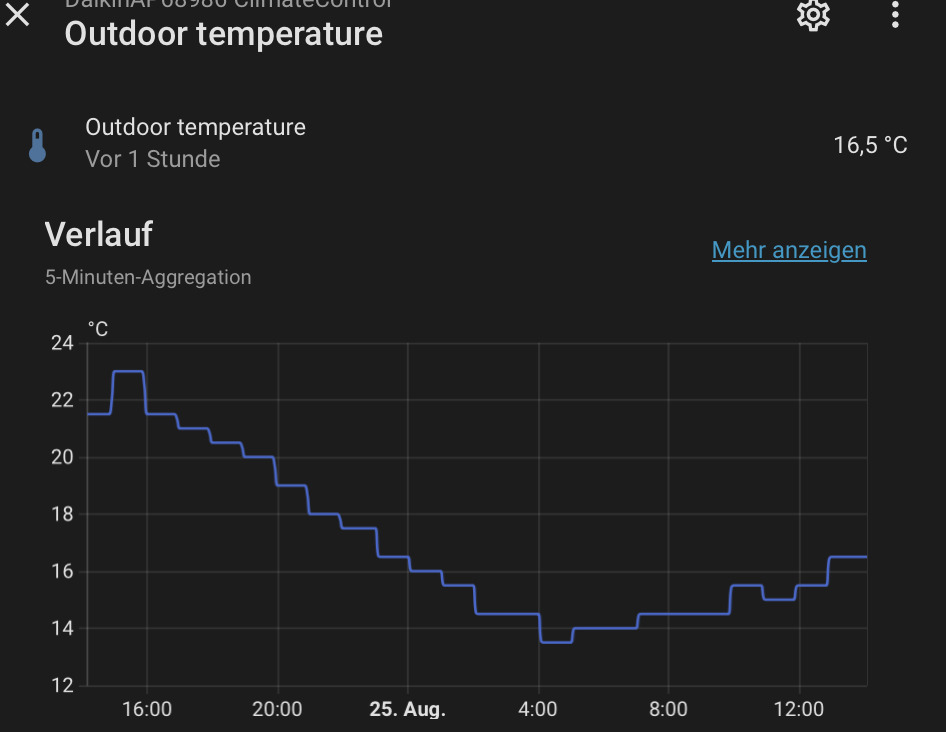

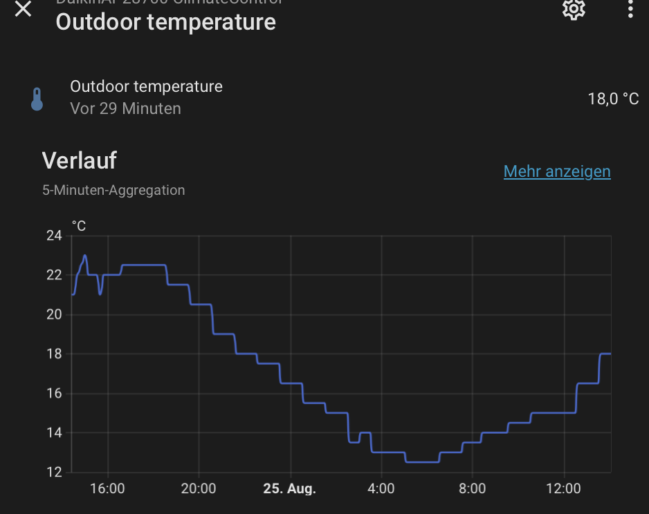

Bei mir ist die außen Temperatur aber trotz gezogenem Stecker noch deutlich öfter wie stündlich geupdated wenn ausgeschaltet.
Was sie stündlich für 1-2 Minuten macht wenn es dann 5w verbraucht Null Ideen. Es ist nicht das Messen der Temperatur...
ATXF, ATXD, ATXM, Stecker gezogen bei denen die einen haben. Temp Update alle 60min wenn ausgeschaltet.
