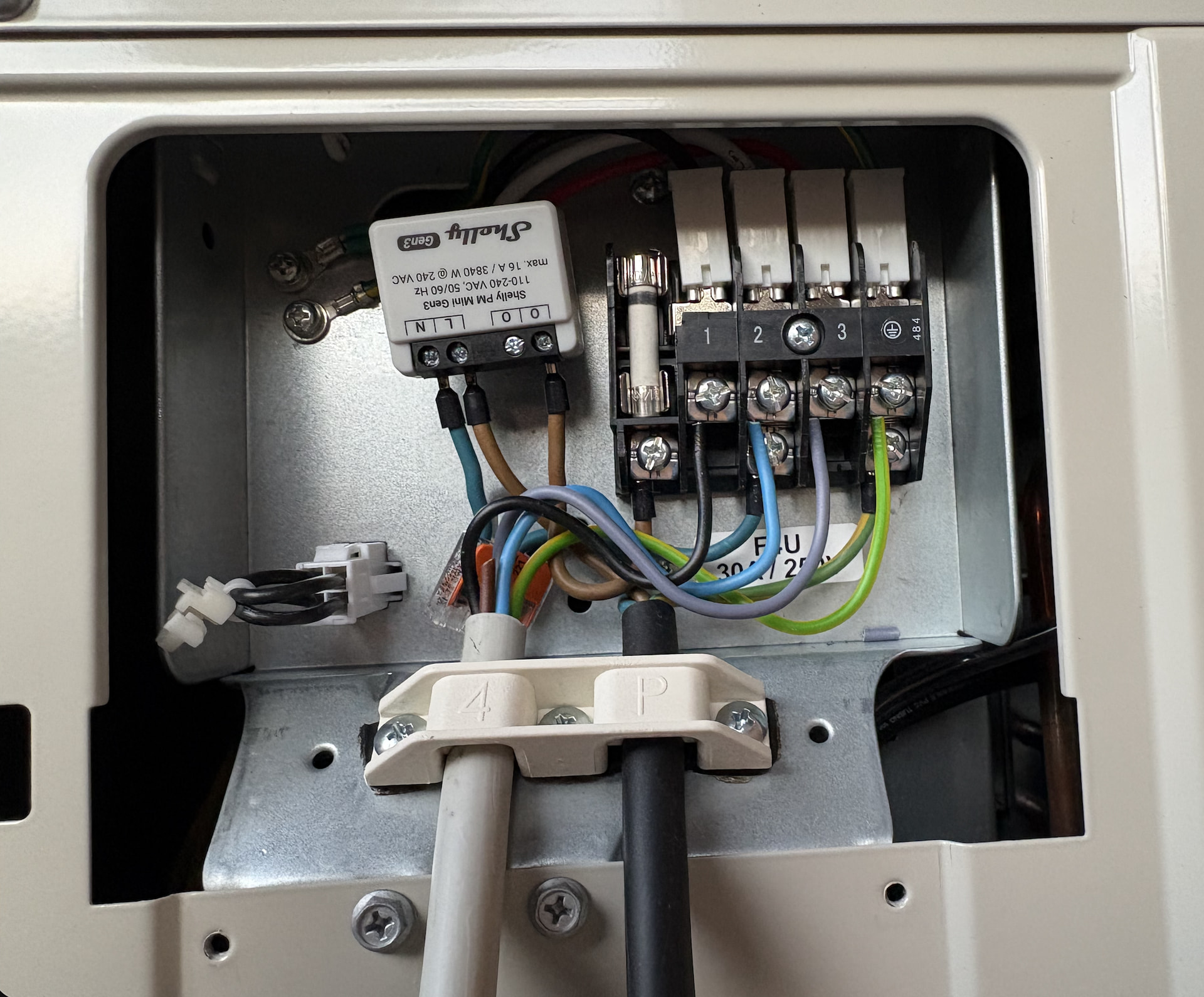

Hat hier schon mal jemand einen Shelly PM Mini im Aussengerät einer Perfera untergebracht?
ich glaube mich an einen Post zu erinnern. Habs selbst noch nicht versucht, aber falls das jemand geschafft hat (vom Platz her), bitte gerne melden.
Hab ich schonmal gemacht um eine Wannenheizung zu steuern.
Platz sollte kein Problem sein, zumindest bei der 2MXM50. Hab ich installiert für eine Rohrbegleitheizung. Wago Klemmen haben auch noch locker Platz
Wo genau habt ihr den Shelly dann hin? unter der Metallabdeckung, oder unter der grösseren Plastikabdeckung?
Nachtrag: habs aufgemacht, da ist ja ohne Ende Platz. Schnell mal rein gebaut, aber noch nicht in Betrieb genommen.
Die Aderendhülsen vom Shelly sollte ich vielleicht noch etwas kürzen..
Ja bitte :folded_hands:
:wink:
Und ggfs. den "Jumperstecker" entfernen, spart ein wenig Energie.
Ich hab nen Shelly mini in der AP Dose untergebracht wo das Außengerät angeschlossen ist..
