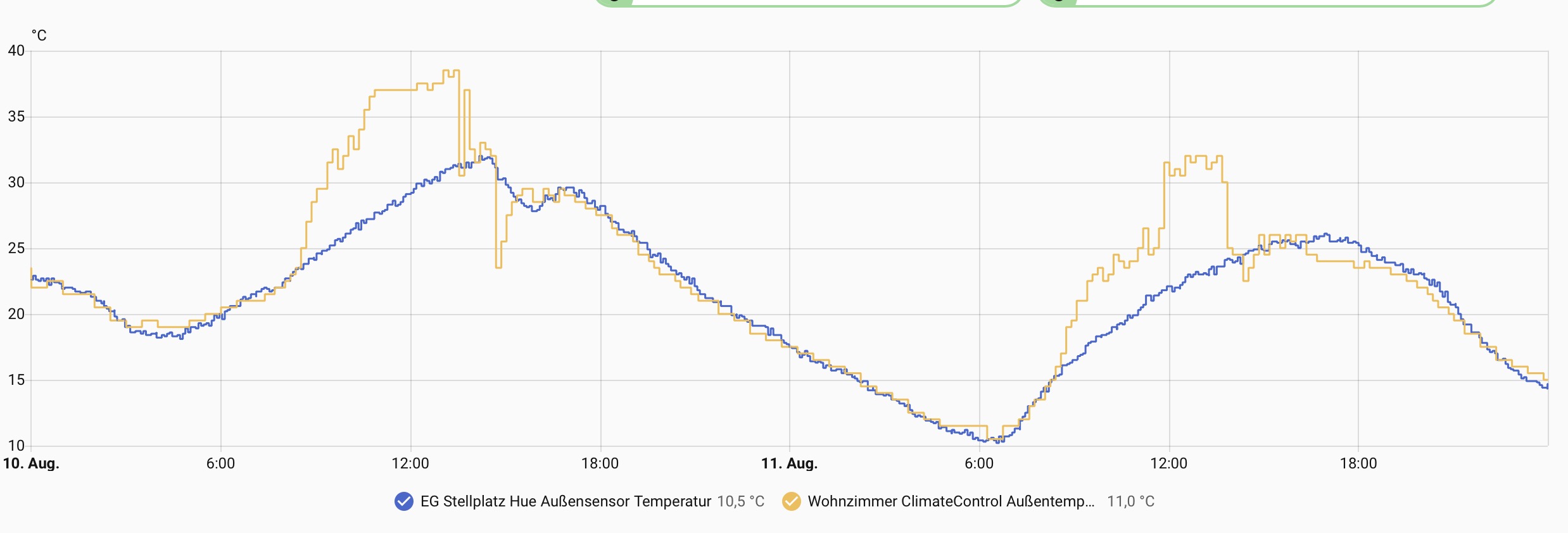

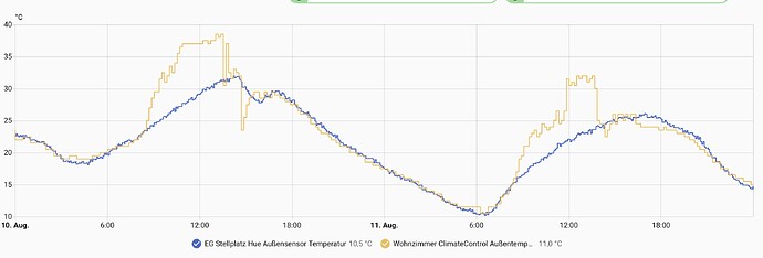

Noch als Ergänzung: Ich hab übrigens einen Philips Hue Outdoor Bewegungsmelder dafür verwendet, den habe ich an die Nordseite des Hauses direkt neben das AT-Thermometer der Heizung gesetzt. Da merkt man im Vergleich, dass der Sensor vom Klima-Außengerät sehr genau misst - aber nur, wenn er nicht von Sonne beschienen wird. Was bei mir de Fall bis ca. 14 Uhr ist (wie man hier sieht, die deutliche Abweichung ist der direkten Sonneneinstrahlung auf den Sensor des AG geschuldet)

Benutze die Werte nicht, allerdings sind die Messungen überraschend korrekt im Vergleich zu meinem gut platzierten separaten Temp Sensor. Hätte ich nicht gedacht
Ja, das stimmt. Hab das ne Zeit mit dem Wert der Ölheizung verglichen, bevor ich sie rausgeschmissen hab.
Zum Glück hab ich 3 Außengeräte auf 3 Seiten vom Haus, sodass ich einfach immer den kleinsten Wert nehmen kann für einen "sonnenbereinigten"-Wert
Wie verhinderst du, dass eine aufgewärmte Wand den Wert beeinflusst?
Gar nicht. Aber besser als voll in der Sonne. :wink:
Wobei das nicht soo viel ausmacht. Meine Westseite ist 12° nach Norden verdreht, da dauert es also ziemlich lange, bis die Sonne rum ist. Bis dahin hat die Ostseite schon eine Weile Pause. Ist sicherlich noch aufgeheizt, aber :man_shrugging:

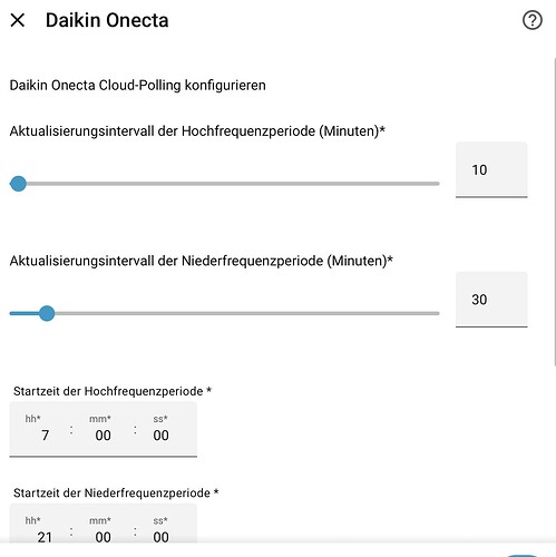

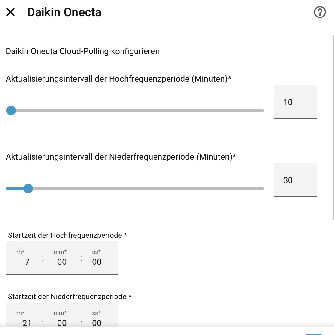

Die APi-Abfragen der ONECTA Integration sind auf 200 pro Tag beschränkt. Das ist aber nicht neu.
Wann der wie oft abfragt, kann man einstellen, hier als Beispiel wird nur alle 10 Minuten abgefragt zwischen 7 und 21 Uhr
In der App hingegen sollte es ohne zeitlichen Verzug angezeigt werde.

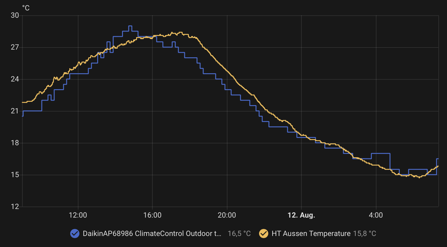

Jetzt wo es wieder warm wird habe ich sie mal eingeschaltet und siehe da:
Die Temperatur wird wieder sauber übermittelt.
Es scheint also eine Art Stromsparfunktion in der 2_6_2 zu sein.

Wenn es wirklich eine Stromsparfunktion ist wäre es mal interessant wenn jemand dazu auch Messwerte hat ob auch der Stromverbrauch sinkt.
Weil es gibt bei den Perfera Single-Splits ja z.b diese Stromspar-Steckverbindung am Außengerät die man ziehen kann.
Dann sinkt der Standby-Verbrauch von 5 Watt auf 2 Watt weil das AG in einen Deep-Sleep geht.
Folge: Man bekommt vom Außengerät keine konstanten Temperaturwerte mehr bei abgeschalteter Anlage sondern exakt nur 1x pro Stunde einen Wert.
Das würde das Verhalten ev. erklären. Ich habe bei allen 4 AG den Stecker gezogen. Wenn ich ein Update einspiele, fehlt meistens die Temperatur in der App. Tw. hatte sich die Anlage auch nicht mehr mit Wlan verbunden. Sobald ich die stromlos gemacht habe, war immer sofort alles wieder da. Sonst nie Ausfälle oder Unterbrechungen.
Stromlos machen könnte dann bewirken, dass das AG die Temp. sofort überträgt? (nach Strom ein)
