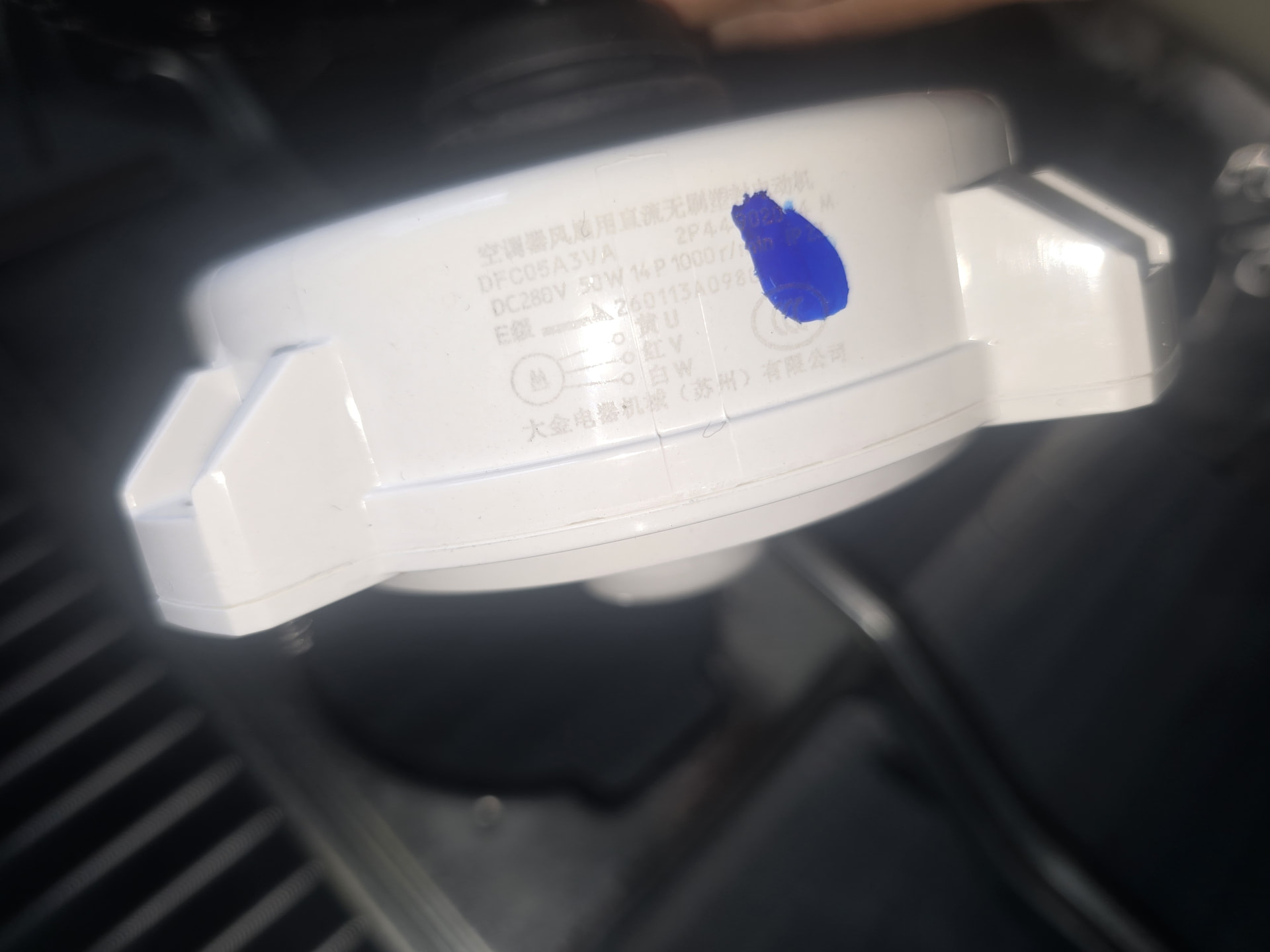

Unmöglich - ist ein DC UVW Motor - da kannst nichts zum messen dazwischenschalten. Zumindest wüsste ich nicht wie man den Verbrauch von einem UVW Motor misst - das sind so ziemlich die am kompliziertest gesteurten Motoren für Lüfter. Es ist also kein AC sondern ein UVW. Bild hänge ich gleich an. 50w Nominall Leistung - aber das bedeutet wenig bei UVW.
Leider nicht ganz scharf
DFC05A3VA
50w - 286v - 14P - 1000rpm wenn das mit dem blauen Punkt richtig erkennbar ist.
Ob der wirklich bis auf 1000RPM hochgedreht wird? Bei der Midea Portasplit gibt es ja die Angaben - da ist Outdoor Silent (45db in 1m Entfernung schallttot) 744RPM - der ist aber nur 315mm groß. 48db dann bei 848RPM - und max sind 128x RPM bei 58db in 1m Entfernung. Ein 44er Ventilator wird da natürlich durch die Größe lauter sein. Kann mir also vorstellen dass der zumindest in der 25er Perfera nie auf 1000RPM geht.

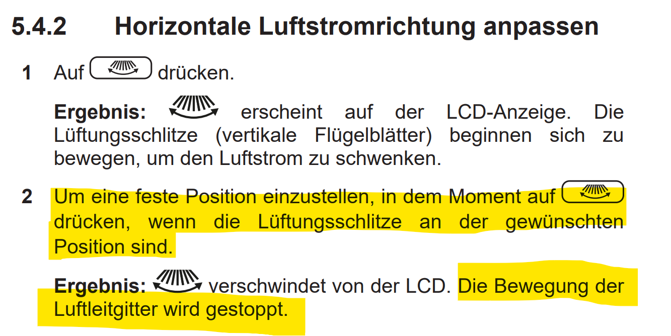

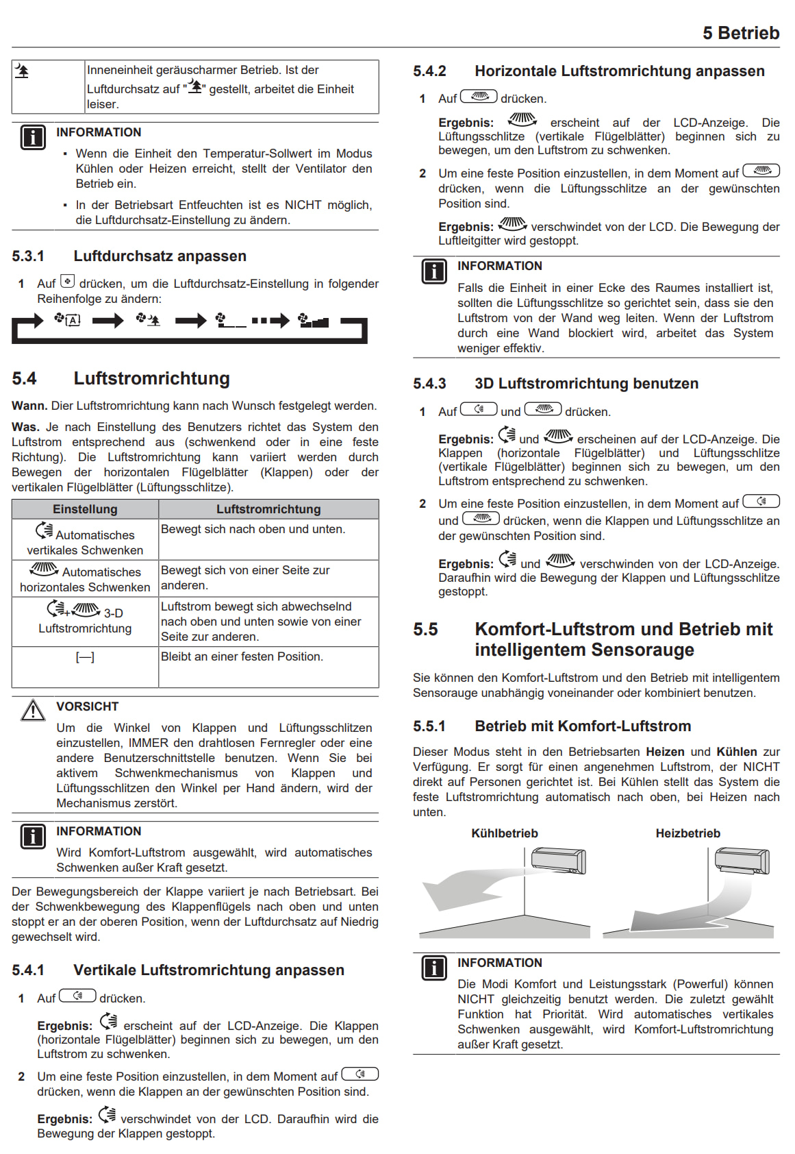

Das stimmt:
Wobei ich das ehrlich gesagt nur speziell für dich nachgeschlagen habe, weil es einfach logisch ist und ich die Bedienungsanleitung für die Bedienung der Anlage bislang nicht benötigt habe.

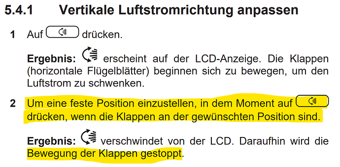

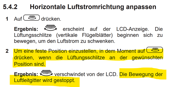

Ich persönlich hätte jetzt nichts anderes erwartet, aber nein - das ist wieder Unsinn...

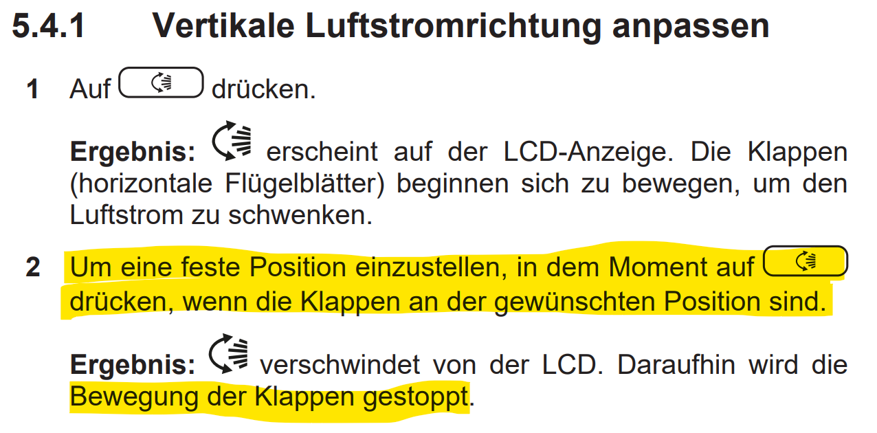

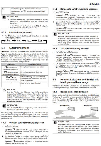

Eigentlich ist es denkbar einfach, aber ich habe es dir nochmal markiert...
Auch das ist völliger Unsinn. Deren Position wird identisch abgespeichert wie die vertikale auch...
Und ja, das habe ich gerade eben auch getestet und ja, das funktioniert mit Kabelfernbedienung, Infrarotfernbedienung und App.
Und nein, ich glaube nicht das DEIN massenproduziertes Gerät hier zufällig wieder ganz anders ist als alle anderen - baugleichen - massenproduzierten Geräte...
Das ist nicht "halt etwas Zufall" - sondern reproduzierbar mit etwas (jeweils identischer) Zeitverzögerung der Fall. Es gibt also etwas "Reaktionszeit" - es stoppt nicht auf die hunderstelsekunde...

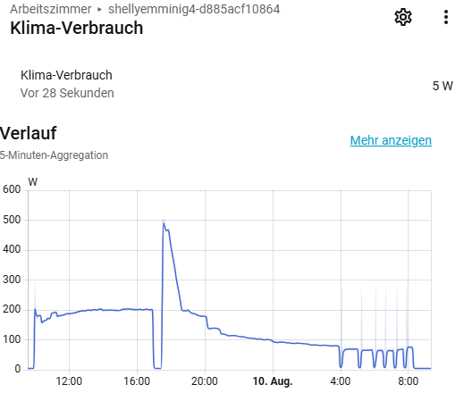

Hab heute Nacht vergessen die Klima ATXD-25 im Arbeitszimmer auszumachen.
Eingestellt auf 24 Grad (was normalerweise fürs Arbeiten angenehm ist)
Regelt irgendwann auf unter 100W runter (Daten kommen vom Shelly) und taktet dann ein paar mal...
Bin soweit ganz glücklich. Bei eingestellten 18 Grad kommt er auch auf längere Zeit nicht von maximal Last (500W) runter, die Einblastemperatur (nicht gemessen) scheint nicht super niedrig zu sein.
